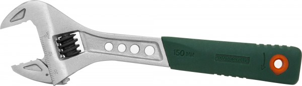

Здравствуйте! Поделитесь пожалуйста опытом пользования разводным ключом данного типа, как на картинке внизу.
Хочу купить Jonnesway длиной 6"/150мм [ссылка], но буду рад услышать отзывы о таких ключах от других производителей или других размеров. Какие плюсы и минусы такого ключа? Как он показывает себя в работе с крепежом, особенно мелким? Не оставляет ли он следов на крепеже? Спасибо)

Loodsman написал: Как он показывает себя в работе с крепежом, особенно мелким?
С мелким проще и дешевле работать комбинированными ключами.
Разводные вообще не для крепежа предназначены.

Loodsman, ключ норм.на форуме инфа есть-это проксон клепает для многих марок.червяк не закусывает,в руке удобно..

Loodsman, подтверждаю предыдущих ораторов,ключ зачетный производства Тайвань,ничуть не хуже Иреги,червяк не закусывает

alex1977102 написал: Loodsman, подтверждаю предыдущих ораторов,ключ зачетный производства Тайвань,ничуть не хуже Иреги,червяк не закусывает
alex1977102, у иреги правильный наклон, чтобы перехватиться в узком месте (к примеру накидные гайки на коллекторах воды)...Была тема про эти ключи, там годных под перехват не более пяти фирм делают ...

sanya1965, не заметил разницы при работе в стесненных местах,хотя я коллектора не собираю,работаю разводнымы с обЪвязкой фанкойлов или вент.установок.У Иреги еще один минус,сталь мягковата,при работе в щадящем режиме довольно быстро появляются не большие замины

Прошу прощения, а в чём смыл разводных ключей при наличии переставных? Я у себя все разводные убрал на самую дальнюю полку.

afg_vl написал: в чём смыл разводных ключей при наличии переставных?
Разводной дешевле.У переставного надо ручки сжимать, а у разводного просто ручку держать. Но переставной удобнее настраивать под нужный размер.

ADM05, согласен.это лишь вопрос личных предпочтений в работе.а вообще желательно иметь всяких-разных(по возможности).бывало так,что человек подержав в руках kn 86/180 спросил- а нормальный ключ есть? ))

afg_vl написал: Прошу прощения, а в чём смыл разводных ключей при наличии переставных? Я у себя все разводные убрал на самую дальнюю полку.
afg_vl, смысл в одной ручке и то, что можно одной рукой настроить, в неудобном месте удобнее им крутить.

fylonzz, Спасибо за ответ. А каково мнение насчёт насечки на губах? Помогает она в работе с ключом или наоборот мешает?
