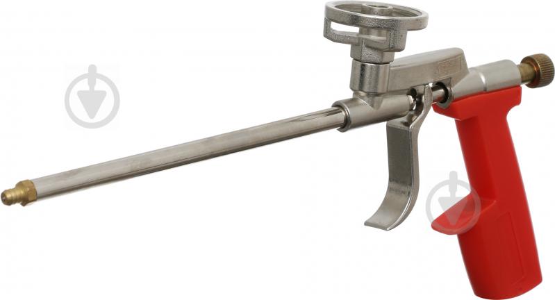

решил купить пистолет,а то из трубочки слишком неудобно пенить что лучше для дома выбрать? с вставками из пластика или весь из металла, с тефлоновым покрытием или без?

Из металла, покрытие не нужно.

такой? чтобы все кроме ручки было из металла?

Да, вполне нормально выглядит.

www2 написал: что лучше для дома выбрать?
это смотря как работать если до этого вас устраивали трубочки и дело только в удобстве - смело берите одноразовые пластиковые - все равно выкидывать если проф. занимаетесь монтажем - такой вопрос бы не задавали пистолет на фото тихо помрет под баллоном где то за полгода точно ... но у него есть плюс - крутилка задающая отсечку при нажатии на курок , это важно а так все эти "арочно-консольные" корпуса страдают прогибом - бонусом прикольное явление когда вы пените вертикально и баллон дает нагрузку снижая выход пены , и вдруг решили изменить положение балона и бабах вам плевок-сюрприз ... поэтом все проф пистоли трубчатой конструкции

в том и дело что баллон с трубочкой неудобно,чуть сильнее нажал и сразу большой кусок вылез

можно сделать нажималку с курком на баллон
