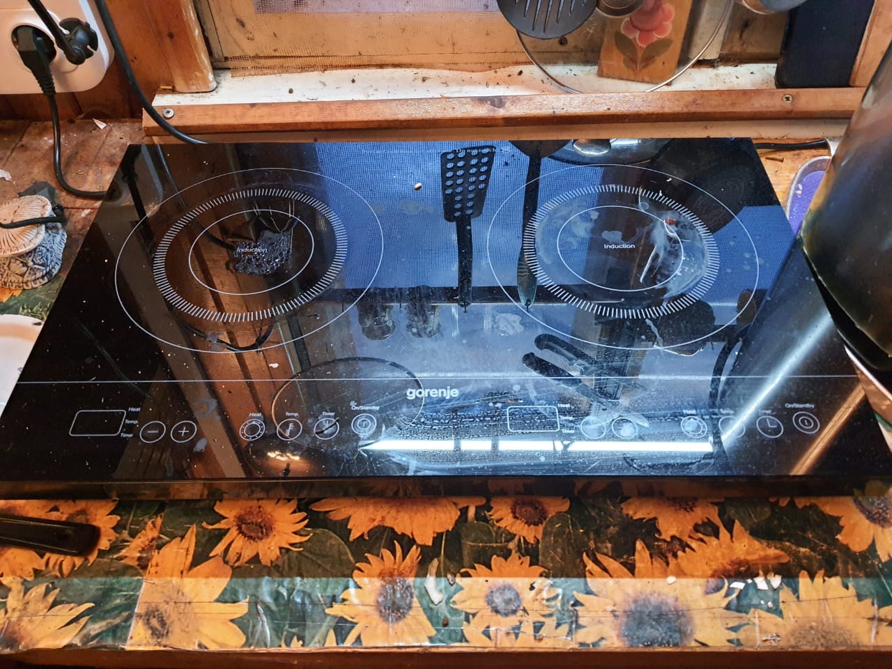

Индукционная плита потребляет 0,8 А при выключенных конфорках, т.е. когда она включена в розеткуи горят только индикаторы. 0,8 А это же ~200 Вт? Мерял "поверенными" реле напряжения в щите и MASTECH MS2108A . Последним в режиме разрыва цепи. Фото плиты прилагаю, простите после варки лукового супа (8 часов непрерывной работы по карамелизации лука.)

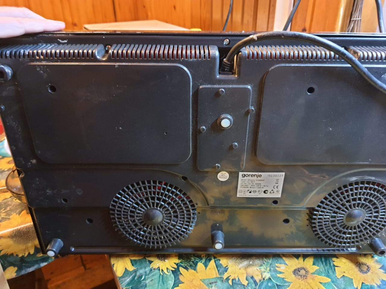

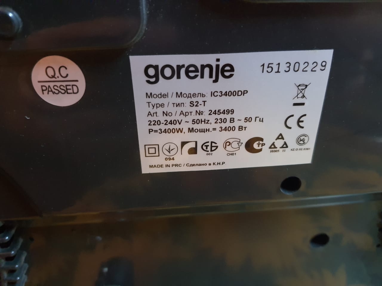

Мультиметру MASTECH MS2108A и плитке удалось встретиться. Померял емкость на вилке плитки - 12 мкф. Активное сопротивление от 10 МОм до "не могу померять очень много". Счётчик в доме "Меркурий -231 AT" он считает только активную составляющую. Выключил всё, включил плитку в розетку и начал следить за показаниями счетчика. 15 минут - даже 0,01 кВтхчас не накрутилась. В общем плика исправна.
