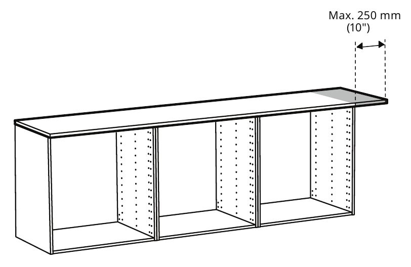

Есть кухонная столешница IKEA Висторп (ЛДСП 38 мм, ширина 620 мм) и есть необходимость оставить свес ~220 мм с торца гарнитура. IKEA в своих инструкциях разрешает свес до 250 мм включительно, а мне интересно, не провиснет ли мой свес со временем без поддержки уголков/полкодержателей?

Сам по себе не провиснет. Если кастрюли по 40 литров не ставить и не садиться на него.

Из разумных предположений ограничение на 250мм сделано на случай опирания человека на свес. Ясно, что если залезть с ногами и прыгать, то заломаем когда-нибудь. Здесь же - подошел и прислонился пятой точкой.

dobandvla написал: столешница IKEA Висторп (ЛДСП 38 мм
dobandvla написал: не провиснет ли мой свес со временем без поддержки уголков/полкодержателей?
Не провиснет, даже если очень постараться.
strider1978 написал: Если кастрюли по 40 литров не ставить и не садиться на него.
Даже если садет человек в теле не согнёт.
Мишутк написал: если залезть с ногами и прыгать, то заломаем когда-нибудь.
Оно скорее упадёт вместе с тумбой, особенно при не закреплении к задне стене, чем отломится.
Мишутк написал: Здесь же - подошел и прислонился пятой точкой.
Тут даже если пару человек посадить для плотских утех не обломится, ведь:
dobandvla написал: ЛДСП 38 мм

ser000 написал: Даже если садет человек в теле не согнёт.
Если рядом будет вырез под мойку или варку - согнёт.

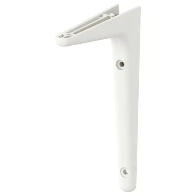

Усилил свес столешницы пластиковыми полкодержателями
https://www.ikea.com/ru/ru/p/sibbhult-sibbgult-konsol-belyy-50450241/
