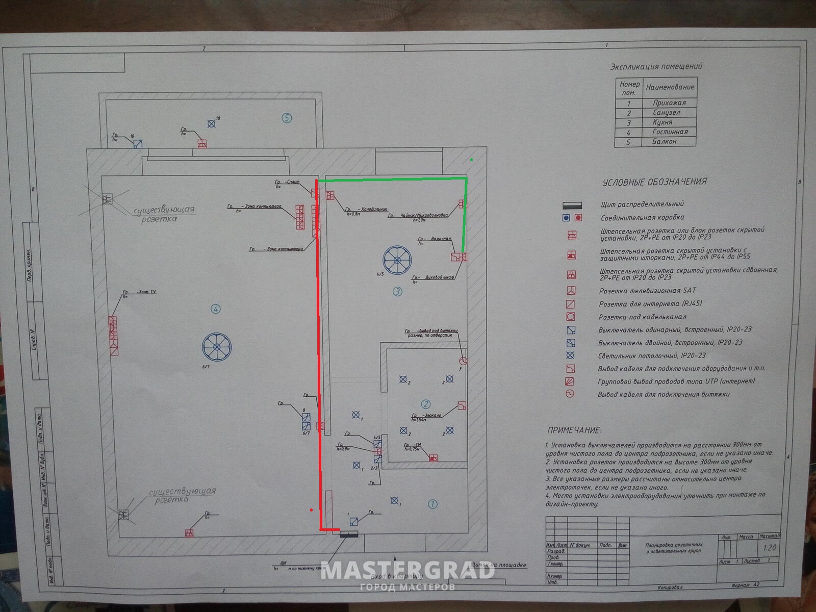

Добрый день! Хочу обратиться за советом к специалистам данного форума. Делаю ремонт в однокомнатной квартире, проводка старая алюминиевая, плита электрическая. Часть проводки меняли. Планирую заменить всю остальную проводку. Для работы буду искать специалиста. На данном этапе хочу составить оптимальную схему и решить для себя все технические моменты. Вопросов много, начну по порядку. Имеется этажный щит, в нем установлен счетчик, после него 4 моих автомата. Счетчик подключен напрямую к стояку(без защиты). Ранее было всего 2 старых пробки, одна на электрическую печь, другая на все остальное. Стояк старый алюминиевый. Заземления,на сколько могу судить не имеет. Вот фото щита:
Когда ранее делали ремонт в кухне и санузле сразу не задумались об электрике, а когда все сделали и купили новую варочную и духовой шкаф, пришлось тянуть от этажного щита напрямую 2 линии для них. В санузел пришлось тянуть 1 линию на стиралку и 1 линию на коробку в коридоре, от которой запитано: освещение кухни+освещение санузел+вентилятор санузел+освещение на зеркало санузла+розетка в коридоре. Для линий использовался провод ШВВП: 3х4 варочная (автомат 25А); 3х2,5 духовка (автомат 16А); 3х2,5 стиралка (автомат 16А); 3х2,5 коробка в коридоре (автомат 16А, к нему так же подключена старая алюминиевая проводка на квартиру). Т.е. поменяли проводку на освещение в кухне, в санузле и протянули новые линии на варочную, духовку и стиралку. Знаю, что провод ШВВП использовать нельзя, но так уже получилось. Завели эти линии в пустотах плиты перекрытия от этажного щита в квартиру. Далее провода на варочную и духовку пошли через санузел в кухню, провод на стиралку к розетке IP44 в ванной. Немного фото для ясности:

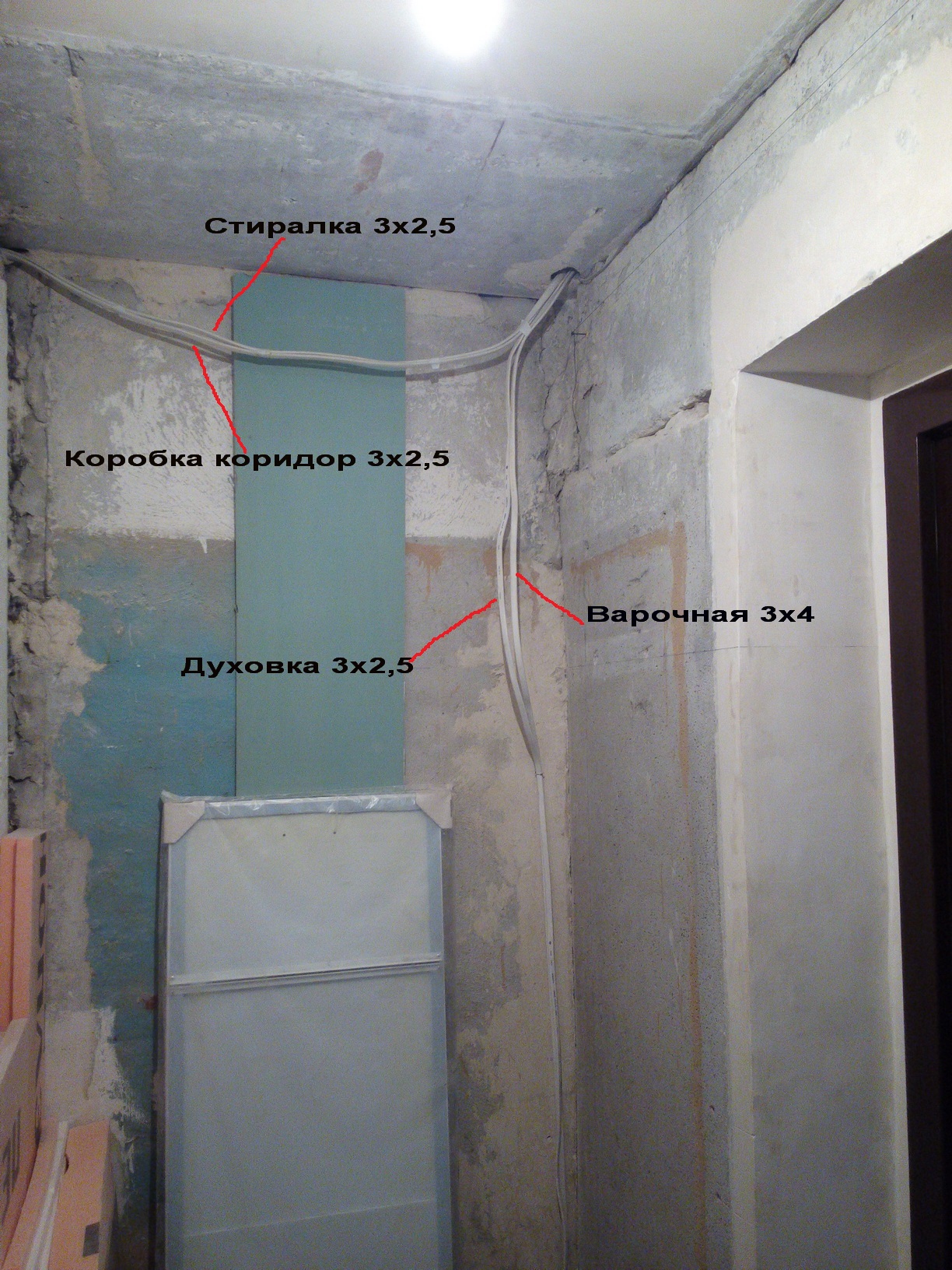

К варочной присоединил напрямую к клеммнику панели, предварительно обжав наконечниками НШВИ. Для духовки поставил розетку, которая просто лежит внизу под цоколем мебели. Фото коробки в коридоре, на которую приходит отдельная линия ШВВП 3х2,5 от этажного щита:

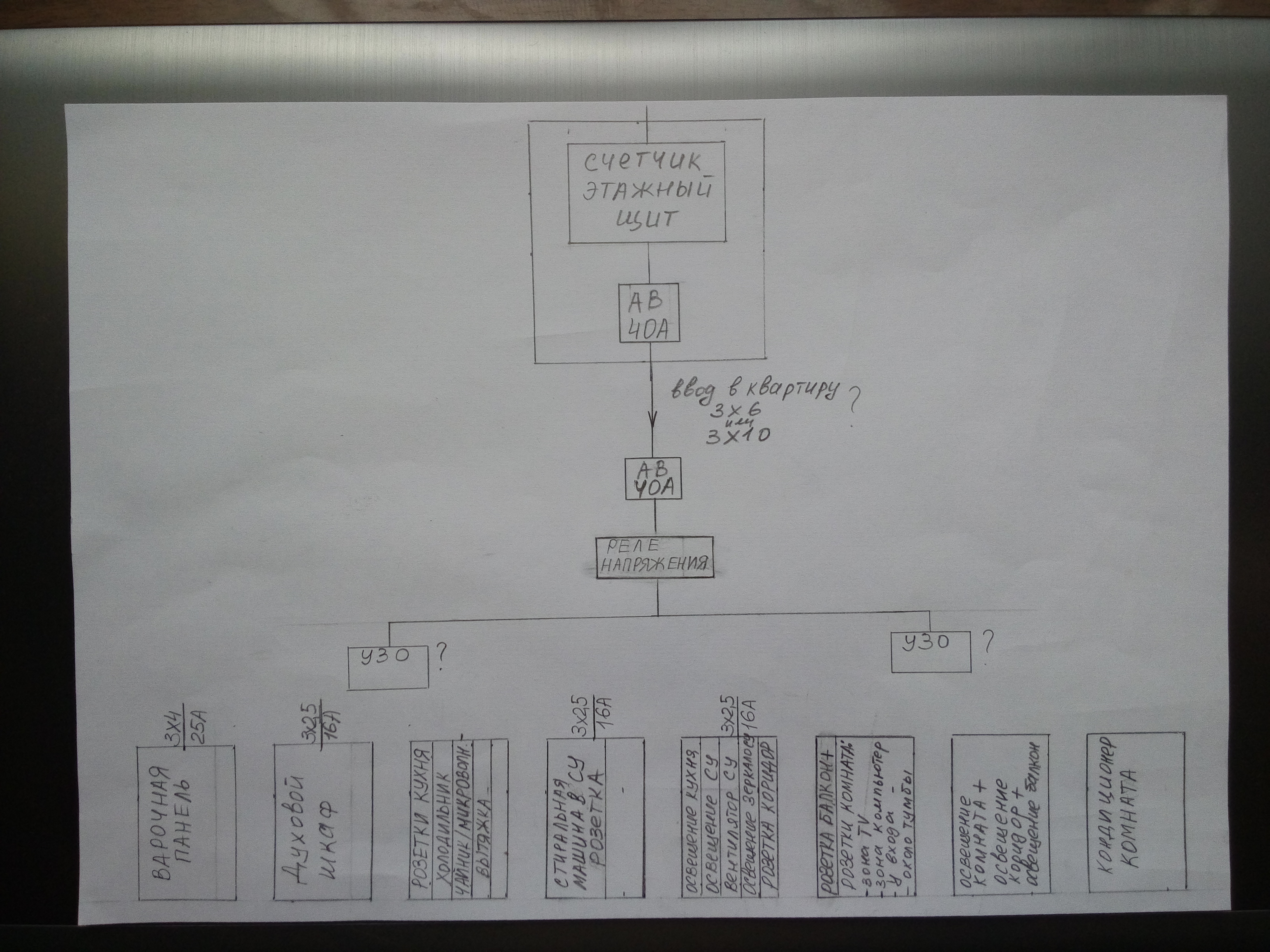

Планирую оставить в этажном щите счетчик и установить 2-х полюсный автомат. выкл после него. Перенести имеющиеся автоматы на варочную, духовку и стиралку с этажного щита в квартиру, завести вводной кабель от счетчика и сделать щиток в квартире. Провода ШВВП на данном этапе думаю оставить и подключить их к автоматам, которые перенесу. Сделал чертеж размещения розеточных и осветительных групп и пока набросок схемы.
Есть ряд вопросов:
  1. Какое сечение кабеля нужно использовать на вводе в квартиру? Я так понимаю, что нужно использовать ВВГнг(А)LS?
  2. Нет ясности какие 2-х полюсные автомат. выкл. использовать в этажном щите и на вводе в квартирный щит.
  3. Какое реле напряжения установить после 2-х полюсного автомата?
  4. Так как заземления нет, то нужно использовать УЗО. Какой тип УЗО нужно использовать? Сколько УЗО необходимо в моем случае и как лучше раскидать потребителей на них?

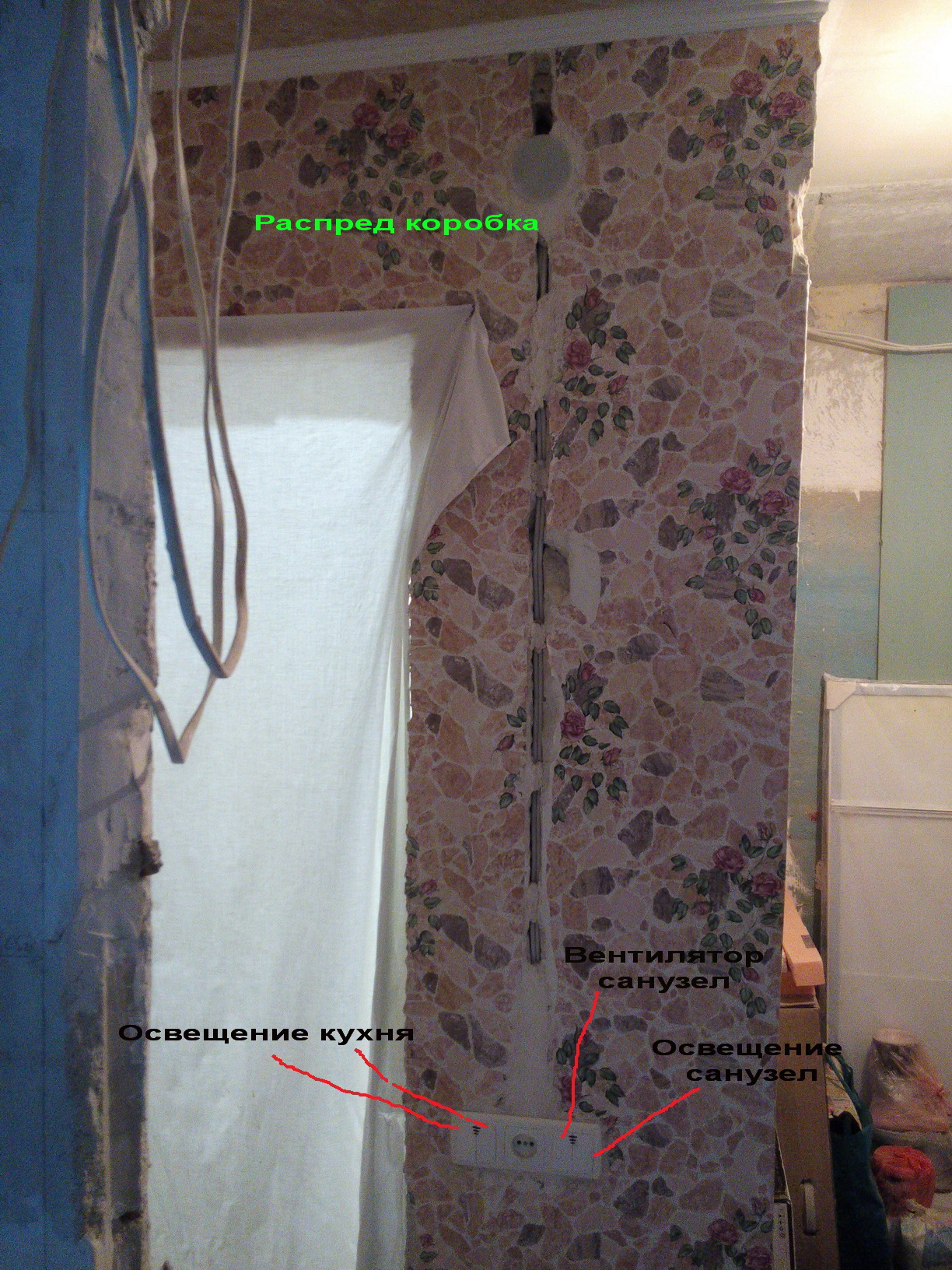

  5. Как уже писАл ранее, в коридоре есть новая распред. коробка от которой запитано: освещение кухни+освещение санузла+вентилятор санузла+освещения на зеркало санузла+розетка в коридоре
    которая под единой рамой с выключателями. Я планирую перенести питание этой розетки к розетке стиральной машины в санузле, чтобы розетки были отдельно. Правильный ли такой подход в данном случае? Возможно, что буду переносить саму розетку из общей рамки вниз на уровень 30 см от пола.
  6. На кухне у меня имеются 2 розетки: под холодильник и на фартуке (обозначены на схеме). Питание к розетке холодильника идет от старой распред. коробки в коридоре. Эту линию я буду менять, так как к ней есть доступ из комнаты, которая граничит с кухней (можно проложить кабель в пустотах между стеной и перекрытием, там де сейчас и проложен старый алюминиевый кабель и через стену выйти на розетку в кухне, не трогая стены в самой кухне). Питание к розеткам фартука (установлена 1 двойная розетка) взято от старой линии на печку. За духовкой сделана небольшая распред коробка в стене, там соединен старый алюминиевый 3-х жильный провод от печки с новым медным через клеммники. Вопрос в следующем. Эта старая линия на печку должна идти напрямую в этажный щит. Поменять эту линию на данный момент не могу, так как в кухне ремонт сделан ранее. Можно ли найти данную линию в этажном щите и попытаться вытащить этот провод и переключить его в квартирный щит? Думаю, что провод должен идти в пустотах перекрытия. Если получится это сделать, то как тогда посадить 2 кухонные розетки на 1 автомат? Ведь новая линия на розетку холодильника будет выполнена медным проводом, а старая алюминиевым. Или лучше разделить розетку холодильника и розетки фартука? В таком случае на схеме добавиться еще 1 автомат в квартирном щите.
  7. Вопрос по поводу распределительных коробок. В комнате и коридоре планируется делать либо натяжной либо гипсокартонный потолок (еще не решили). Электрику планируем вести по потолку. Где лучше устанавливать распределительные коробки, на потолке или в стенах ниже натяжного или гипсокартонного потолка? Читал, что многие советуют не делать распределительных коробок и все подключения делать в розетках и выключателях для освещения. Как поступить в моем случае? Если все же делать коробки, то где их расположить согласно моей схеме? Сколько коробок нужно поставить?
  8. Вопрос по линиям на балкон. Планирую пустить на балкон 1 линию освещения и 1 линию на розетку. Пока думаю розетку балкона посадить на линию розеток комнаты. Балкон небольшой, максимум, что буду там подключать, это обогреватель. Освещение на балкон хочу совместить так: освещение комната+освещение коридор+освещение балкон. Думаю, что так будет оптимально. Что скажете по этому поводу?
  9. Вопрос по слаботочке. Буду заводить новые кабели UTP (2 потребителя TV и компьютер в комнате) и коаксиальный на TV в комнате. На кухне телевизора нет и не планируется пока. В моем случае нет смысла делать слаботочный щиток в коридоре? Если протяну от щита в подъезде UTP к компьютерному столу, поставлю там роутер и уже от него протяну к TV. так будет нормально? Коаксиальный думаю также протянуть из этажной коробки до TV напрямую. Такая схема нормальная? Или помогите советом, как лучше сделать? 10.Вопрос по размещению дополнительного освещения в комнате. На данный момент на схеме нарисовал пока только люстру в центре комнаты. Но есть мысли сделать дополнительное освещение. Кто-нибудь может посоветовать, какое и где расположить дополнительное освещение в комнате? Размер комнаты 5,6м на 3,2м Или подскажите в какую тему обратиться по данному вопросу.
    Надеюсь на вашу помощь! Заранее спасибо.

Andreyk@ написал: Поменять эту линию на данный момент не могу, так как в кухне ремонт сделан ранее.
Через комнату по плинтусам не получится?

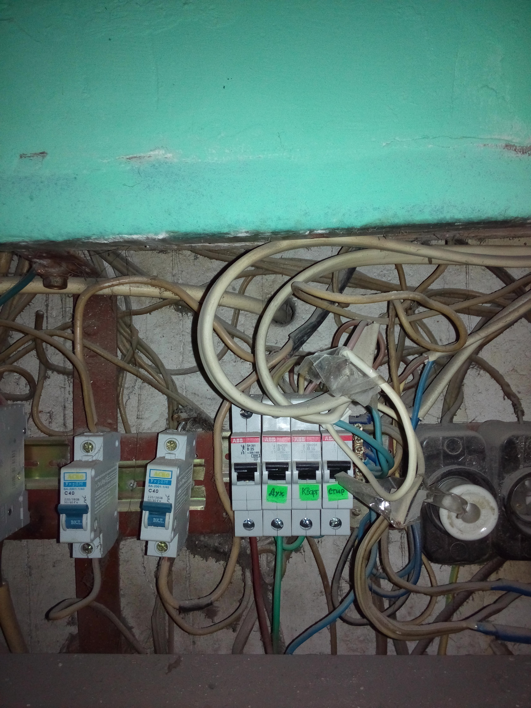

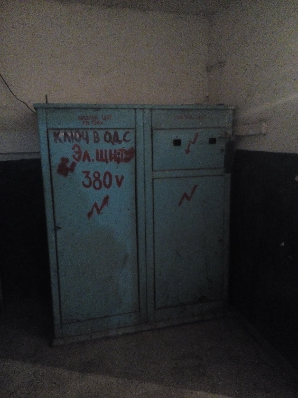

Andreyk@ написал: Ранее было всего 2 старых пробки, одна на электрическую печь, другая на все остальное.
Пробка на электроплиту? :swoon

megrad написал: Andreyk@ написал: Поменять эту линию на данный момент не могу, так как в кухне ремонт сделан ранее.
Не знаю, но думаю так не получится. Тогда новый кабель прийдется тянуть через коридор, затем через санузел в котором уже сделан ремонт и далее из санузла в кухню, где также уже сделан ремонт.

megrad написал: Пробка на электроплиту?
Тут немного поясню. На 3-м фото справа видно соседский старый автомат. Вот и у меня было что-то подобное. Только на печку был установлен вот такой
Какой 2-х полюсный автомат поставить после счетчика в этажном щите? От него пойдет вводной кабель в квартиру.

Andreyk@ написал: розетка балкон + розетки комната зона TV + розетки комната зона компьютера + розетка у входа в комнату под пылесос + розетка тумба у кровати.
Для компа и зоны TV отдельная линия. Для балкона объединить с розеткой у входа в комнату под пылесос.

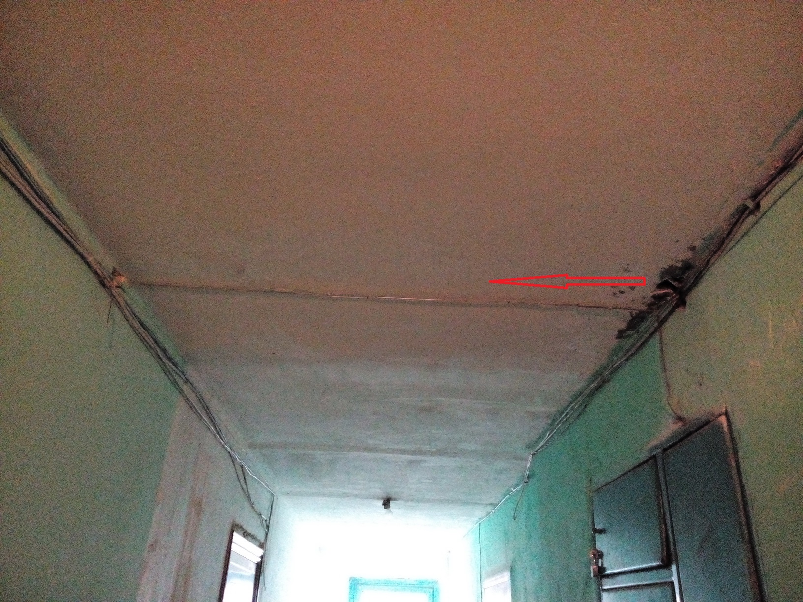

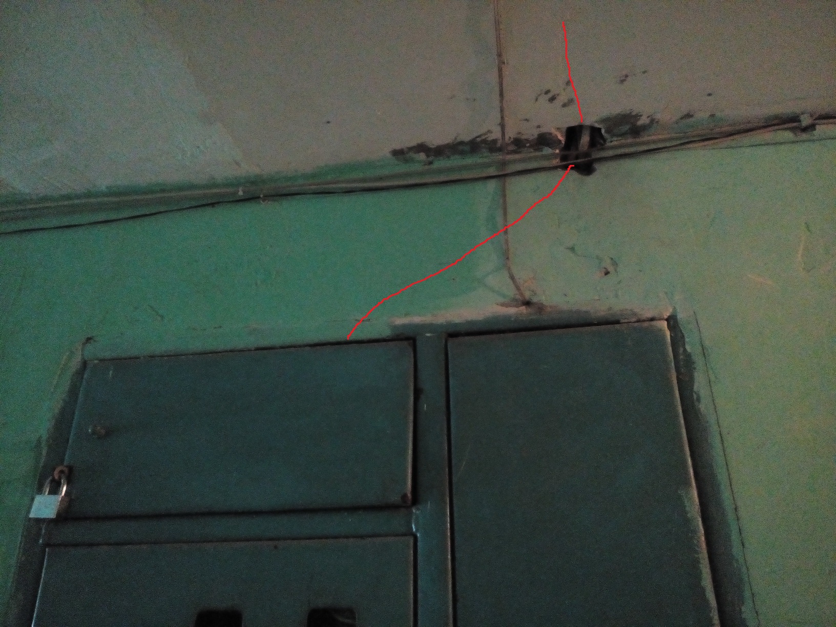

Andreyk@ написал: Тогда новый кабель прийдется тянуть через коридор, затем через санузел в котором уже сделан ремонт и далее из санузла в кухню, где также уже сделан ремонт.
Я бы так выполнил
Через большую комнату (красная линия), потом спустится в углу и в плинтусе или кабель канале проложить по кухне (зелёная линия)
Andreyk@ написал: нужно брать только электро-механическое УЗО,
Это идеал - цена вопроса.
Andreyk@ написал: Какое сечение брать для ввода в квартиру? 3х6 или 3х10 ?
разрешённая мощность на квартиру?
Andreyk@ написал: Какой 2-х полюсный автомат поставить после счетчика в этажном щите?
Вообще то перед счётчиком ставится. Зачем Вам на плиту двухполюсный АВ?
Andreyk@ написал: Вот и у меня было что-то подобное. Только на печку был установлен вот такой
Пробки на сколько ампер? Дом изначально с газом или электроплитой?

megrad написал: Для компа и зоны TV отдельная линия. Для балкона объединить с розеткой у входа в комнату под пылесос.
С чем связано, что нужно разделить эти линии? Это получится и автомат добавится и распред.коробку нужно дополнительно.
megrad написал: Я бы так выполнил
Да, спасибо, это идея. А можно провод проложить вот так? Старая проводка там и проложена в пространстве между потолком и стеной и была закидана паклей и затем стена заштукатурена известковым раствором.

megrad написал: Пробки на сколько ампер? Дом изначально с газом или электроплитой?
На сколько ампер были старые пробки я не помню. Дом изначально с электроплитой. На плиту шел отдельный 3-х жильный алюминиевый кабель, сечение сейчас не скажу. Дом блочный 9-ти этажный гостиничного типа (только однокомнатные квартиры), год постройки кажется 1977 или 1979.
megrad написал: Вообще то перед счётчиком ставится.
Так изначально в щите до счетчика ничего нет. Специалист сказал, что поставим автомат в этажном щите после счетчика, от него заведем в квартиру вводной кабель и уже далее разводка по квартире. А позже вызовете представителей РЭС и попросите, чтобы поменяли кабель от счетчика до автомата, который поставим в этажном щите.
megrad написал: Зачем Вам на плиту двухполюсный АВ?
Вот этого не понял. Двухполюсный автомат после счетчика до ввода в квартиру. Этот автомат будет защищать кабель идущий от него в квартирный щит. Так сказал специалист.

Andreyk@ написал: А можно провод проложить вот так?
Можно, только нормально заштукатурить.

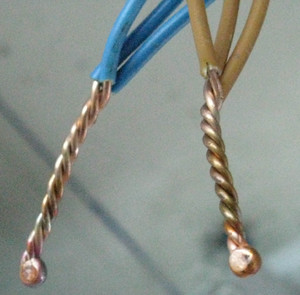

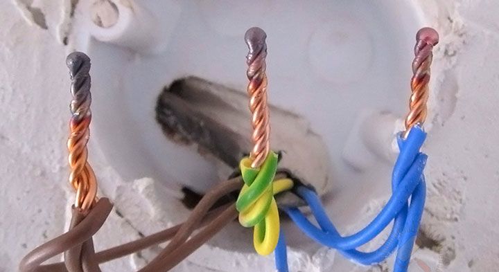

Andreyk@ написал: Можете пояснить для неопытного, в чем нюансы правильной сварки?
Провода не отожены, на концах шарики. Сравните

megrad написал: Провода не отожжены, на концах шарики. Сравните
На этом фото брак?

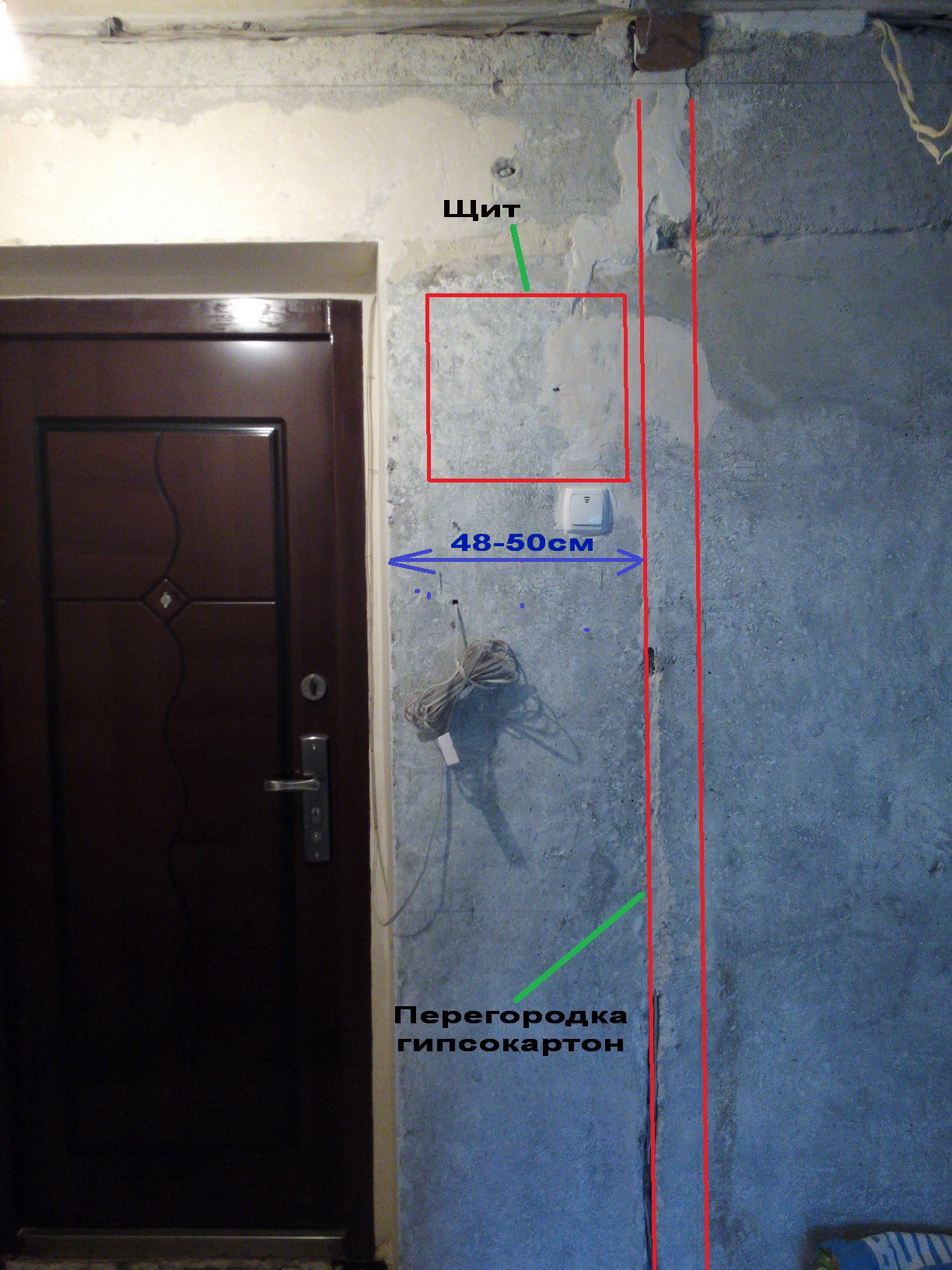

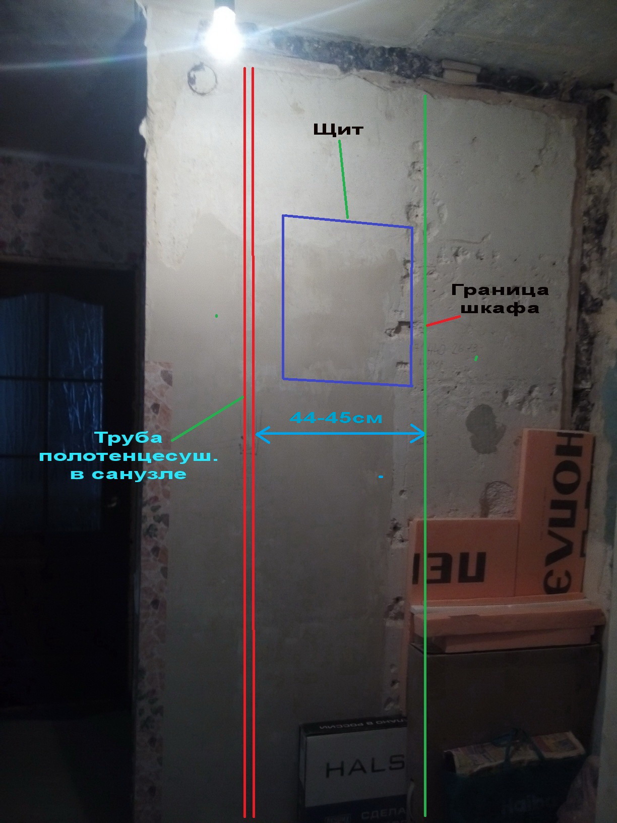

PS У меня есть еще вопрос по расположению вводного щита в квартире. Где его можно располагать? Так как проводка скрытая, то думал делать встроенный щит. Но мест для его расположения оказалось не так много. Изначально думал делать около входной двери со стороны комнаты. Там будет возводиться небольшая перегородка из гипсокартона (шириной 65-70 см) и перед ней думал делать щит. Но стена несущая (на нее опираются плиты перекрытия). Толщина не меньше 30см, но думаю что ее штробить нежелательно.
Второй вариант сделать ее с другой стороны от входной двери. Но опять же, стена несущая и там будет шкаф, что также накладывает ограничения.
3-й вариант - это сделать щит в гипсолитовой стене санузла со стороны коридора. При входе в квартиру видно эту стену. В стене есть деревянные элементы. Также в этой стене есть труба к полотенцесушителю, но расположение ее известно. Толщина стены порядка 9 см.
4-й вариант сделать щит в гипсокартонной перегородке, которая будет возводиться между коридором и комнатой. На фото из 1-го варианта она условно показана. Ее ширина будет 65-70 см примерно. Толщина перегородки не очень большая, примерно 8-9 см. Вот фото будущей перегородки с другой стороны:
Можно конечно сделать просто накладной щит, в месте, как показано на 1-м фото. Но не знаю, наверное будет выглядеть не очень, да и монтаж проводки в нем будет не очень удобным. Что можете посоветовать в моей ситуации по расположению щита?

Andreyk@ написал: У меня есть еще вопрос по расположению вводного щита в квартире. Где его можно располагать?
Где удобно и желательно не в шкафах под одежду.
Andreyk@ написал: Какие есть варианты и схемы освещения.
:confused: ссылка ссылка ссылка
Andreyk@ написал: Что можете посоветовать в моей ситуации по расположению щита?
Глубина у стандартного щита 90 -120 мм. Чем меньше глубина, тем труднее собирать.
Andreyk@ написал: 4-й вариант сделать щит в гипсокартонной перегородке, которая будет возводиться между коридором и комнатой.
Я за этот вариант.
Andreyk@ написал: Толщина перегородки не очень большая, примерно 8-9 см.
