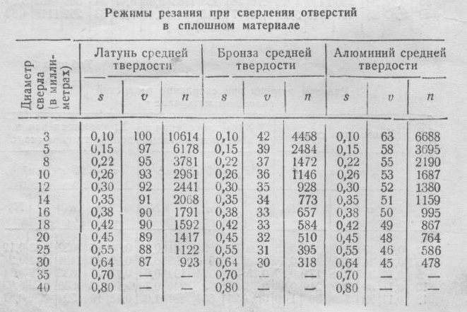

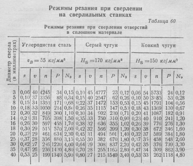

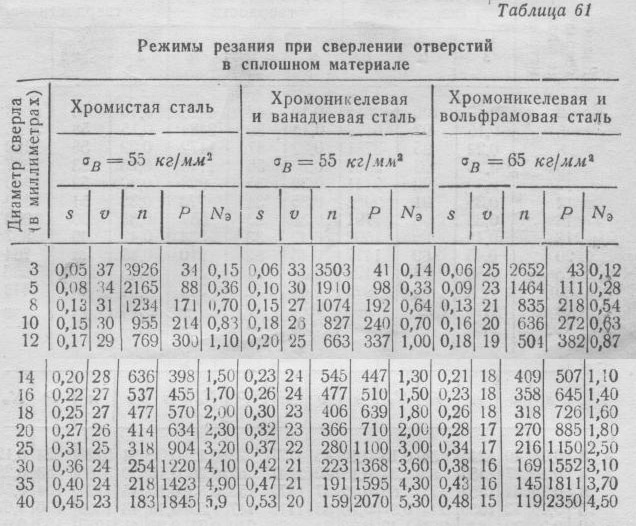

IS написал : Для сверел от 2.5-3 мм и более обороты в районе 1500 в минуту уже достаточны, более высокие лишь чуть-чуть увеличивают производительность (это по дереву, для металла увеличение даже во вред). Для мелких же сверел (порядка 1.5 мм и меньше) хоть дрель, хоть шуруповерт неудобны, так как сверло "не чувствуется" и поэтому легко ломается. Для таких сверел оптимален двигатель типа ДПР, ДПМ с мелким цанговым патроном, либо бормашинка. Для сверления печтаных плат и подобных работ это самый удобный вариант.
Уважаемый IS,к вопросу вредности высоких оборотов при сверлении металлов...
Смотрите фото...

to Alex___dr
Наверняка таблицы из какого-нибудь справочника, ориентированного на производство. Все правильно, но упущен один момент. В домашне-гаражных условиях очнь мало кто использует СОЖ на малых диаметрах. Таблицы же наверняка оринетированы на серьезное производство с примененим СОЖ, поди что еще и с проточной подачей.

Струйная подача СОЖ не панацея, и двух- или более кратного увелечения оборотов не обеспечивает... Тем более, что станки оборудованные (ровесники справочника) помпой для подачи СОЖ не имеют более 2000 об/мин ...

to Alex___dr
Ну двух - не двух, но с перегревом сверла СОЖ борется очень эффективно, а при сверлении малых диаметров основная проблема - это как раз перегрев. Высокие усилия резания, жесткость станка и т.п. начинает оказывать влияение только на гораздо больших диаметрах сверления.
