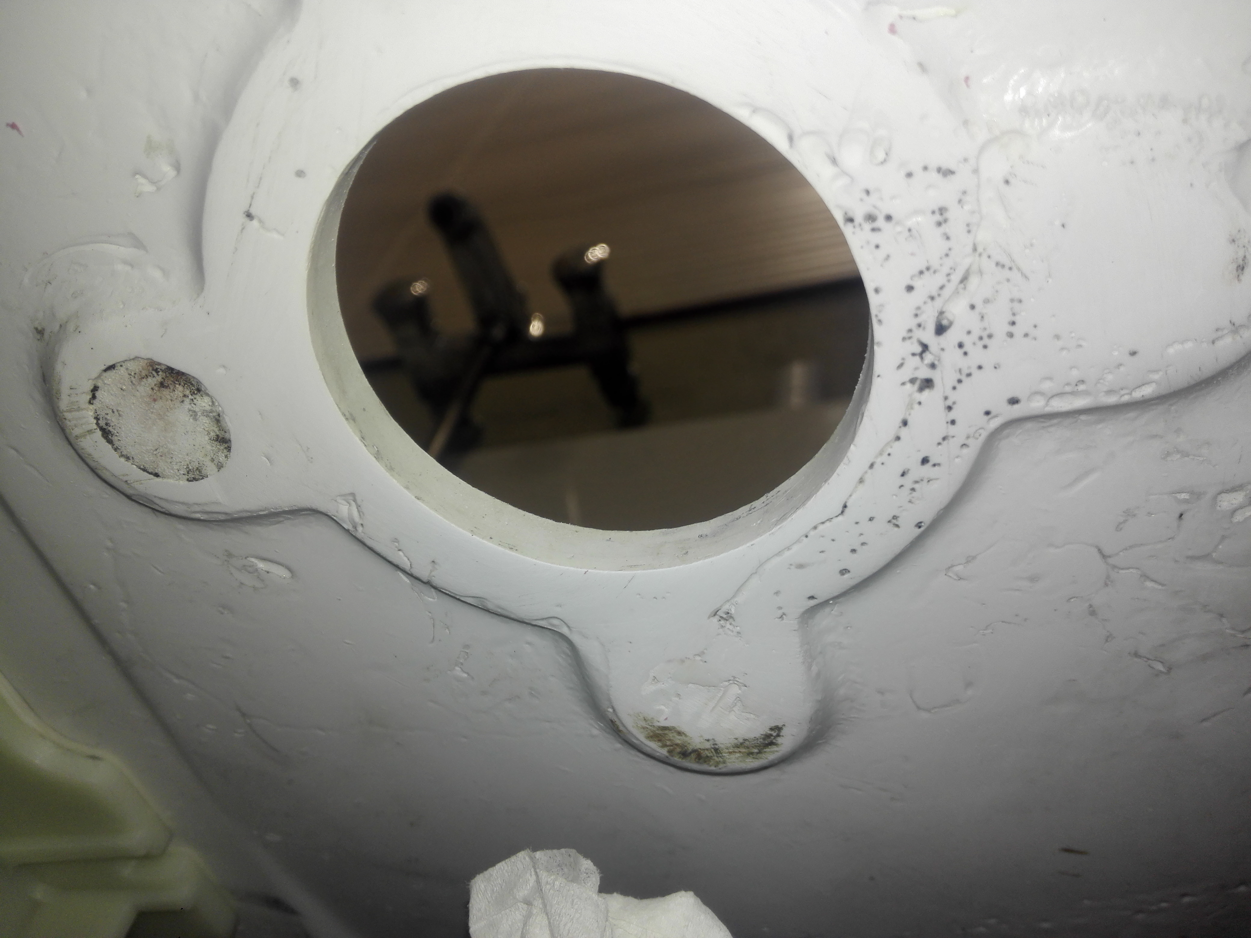

Добрый день. Установил квариловую новую ванну Villeroy Bosh Oberon, ванну ставил на высоту 60см(по 2 рядам плитки) для этого пришлось купить сифон с минимальной высотой M'Alpine MRB12, хотя еще от геберита подходит пару моделей, но они дорогие. Когда вертел ванну в комнате, не обратил внимание на то, что место под сифон отлито с дефектами, а именно пузырьки воздуха. Установил сифон и течет. Снял сифон, все проверил и увидел этот дефект. Пробовал стачивать наждачкой, чтобы выровнять поверхность, такое ощущение, что одни пузырьки затираются и возникают новые, очень плохо видно, сфоткал, как мог. На форуме нашел решение силиконом, но многие писали, что это ненадолго. Какое будет самое правильное и надежное решение? Ванна еще не приклеена к правилам, но снимать ее очень муторно.

Romeompx, Изнутри ванной надеюсь ровно? Не все вилерой бош одинаково полезны. Вот сюда прокладку установите, у некоторых производителей сифонов есть, белая резина или силикон. Снизу под прокладку герметик и забейте.

Hitgher написал: Romeompx, Изнутри ванной надеюсь ровно? Не все вилерой бош одинаково полезны. Вот сюда прокладку установите, у некоторых производителей сифонов есть, белая резина или силикон. Снизу под прокладку герметик и забейте.
Hitgher, вот ТУДА прокладка бесполезна - резьба не герметична, и если течет прокладка снизу - прокладка выше не поможет никак
Romeompx написал: Какое будет самое правильное и надежное решение?
https://leroymerlin.ru/product/zamazka-santehnicheskaya-geb-filgum-200-g-17746503/
отлично заполнит все поры и останется эластичной

BV, Большое вам спасибо! Действительно помогло, причем можно было и не вышкуривать.
