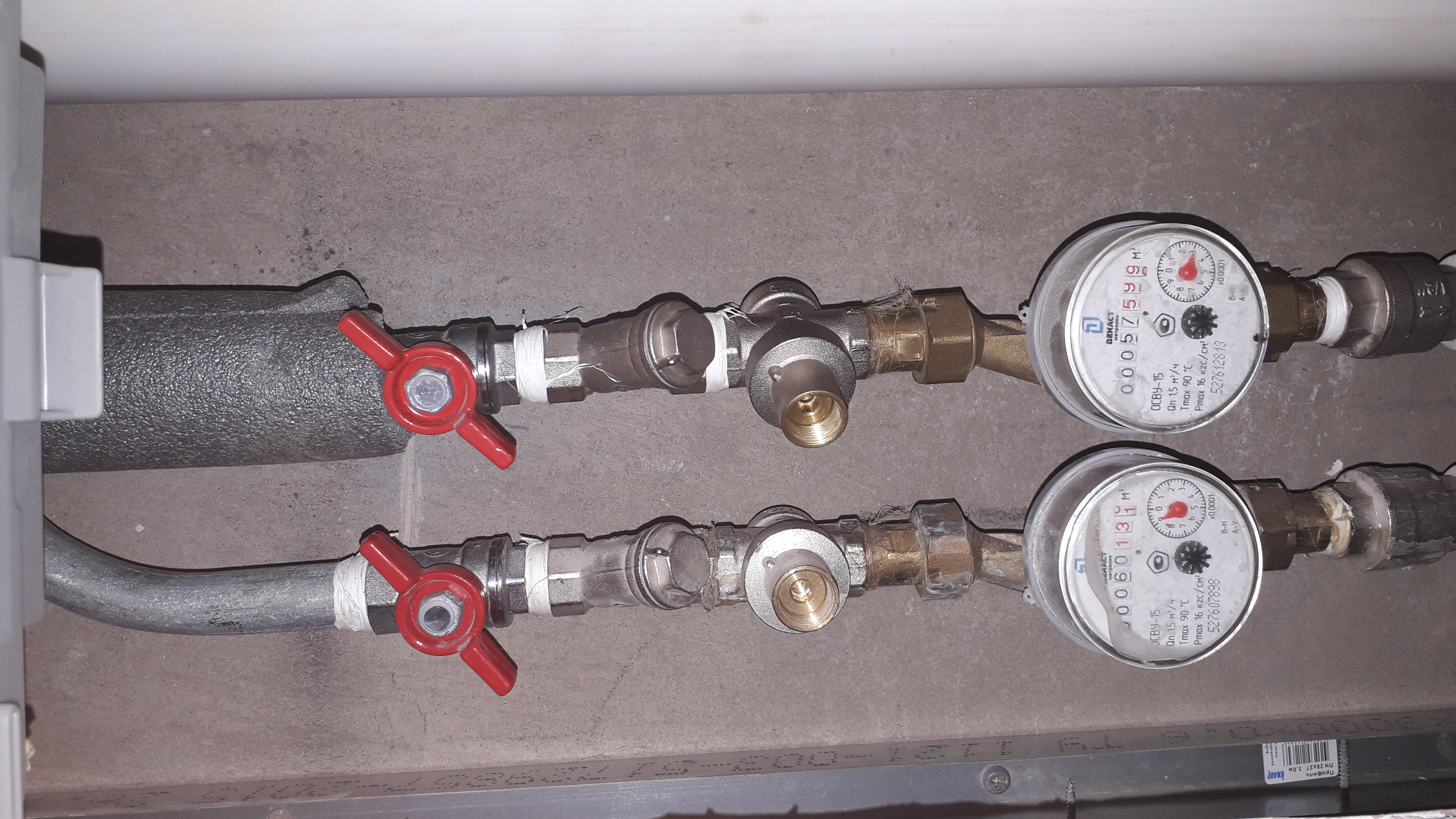

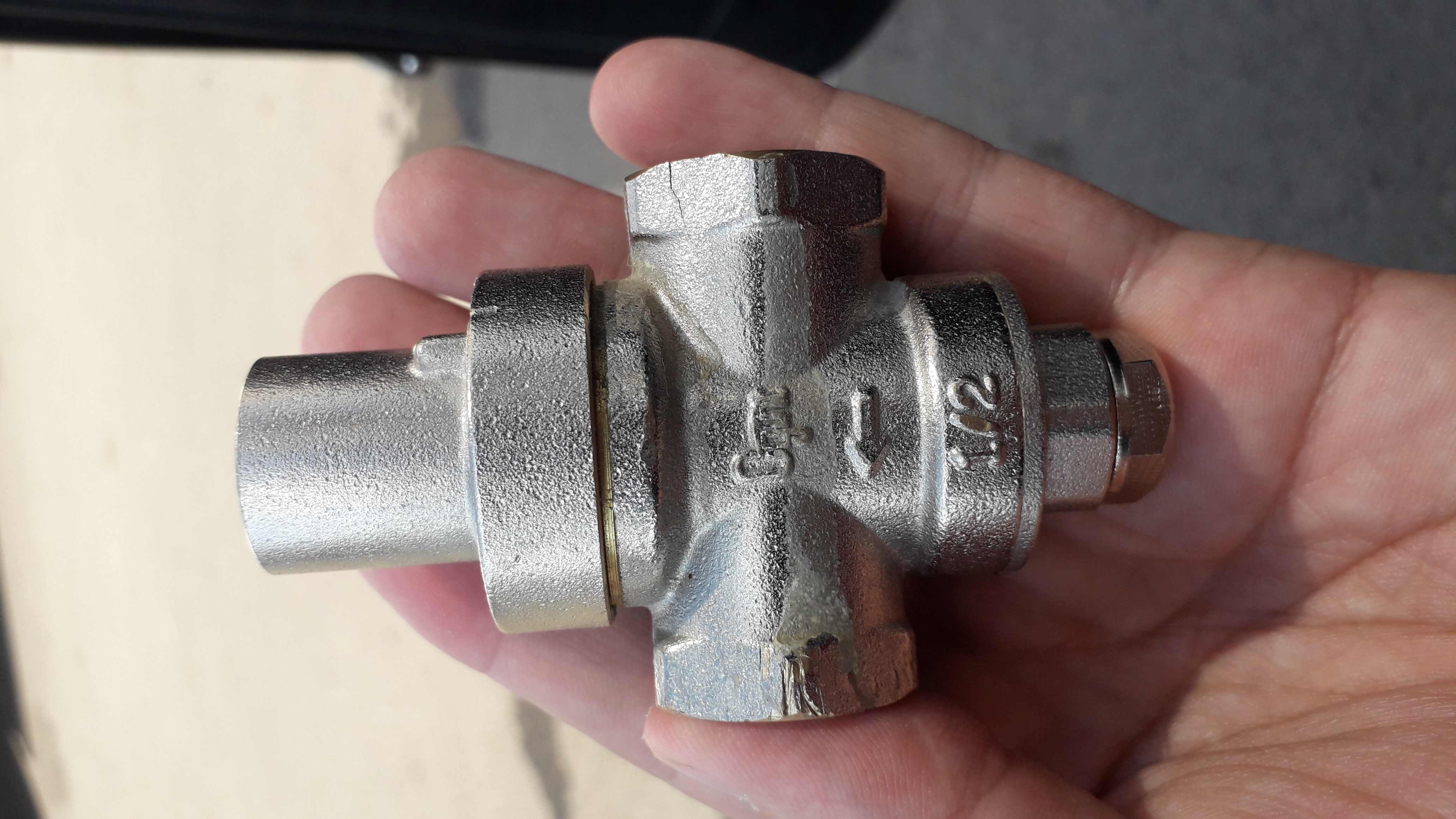

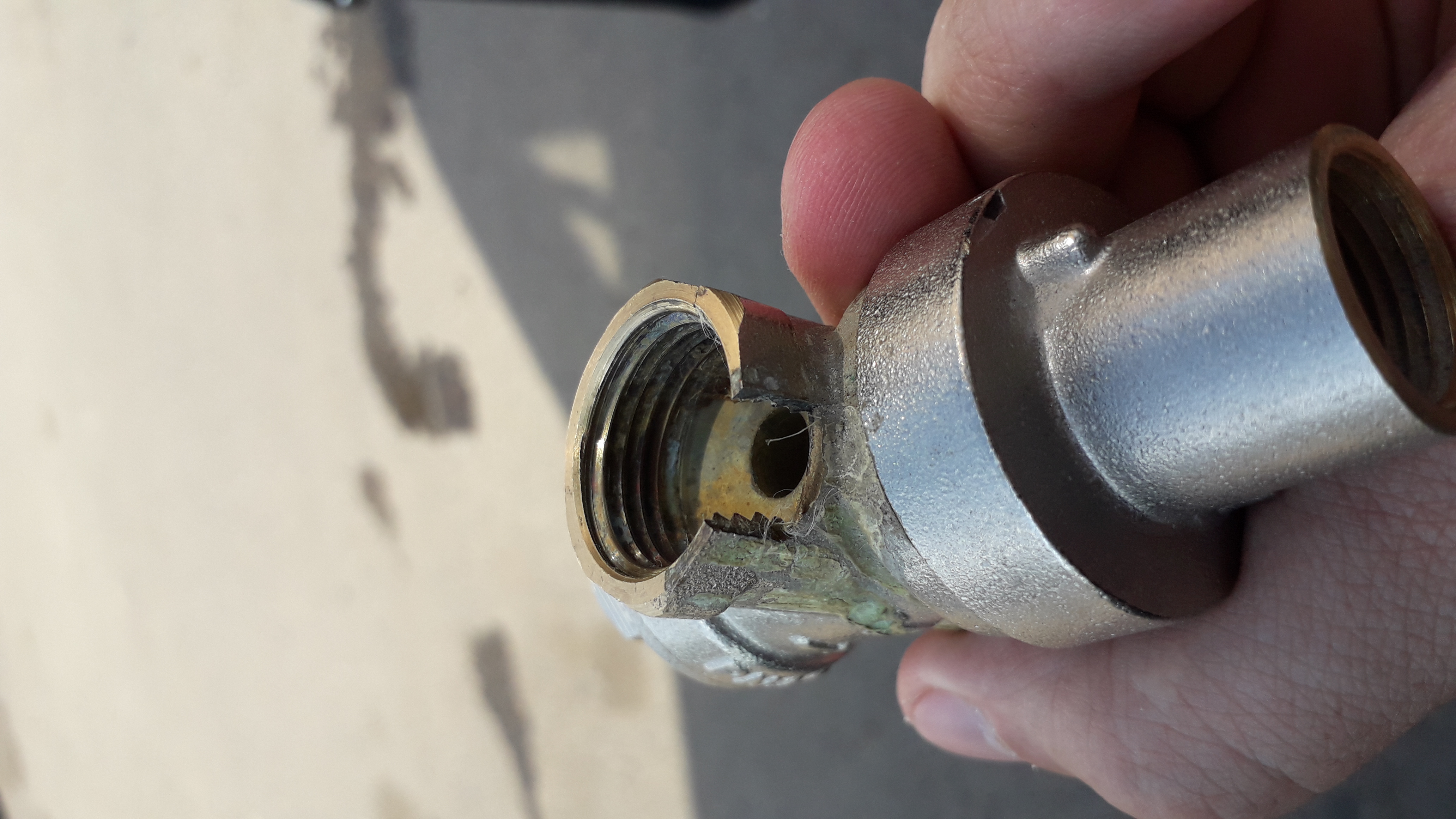

В новостройке стоят регуляторы давления в санузле от застройщика фирмы ogint. На днях один регулятор на горячей воде приказал долго жить.
Сантехник временно поставил просто штуцер на его место дабы была вода и сказал регулятор можно вообще не ставить. А действительно ли можно без регулятора. Если его там поставили значит это было нужно? И если он нужен то мне тогда сразу два купить и поставить оба новые или же ждать когда второй старый тоже на покой соберётся? А может и не соборется..
В магазине сказали менять на giacomini

Danil124 написал: А действительно ли можно без регулятора. Если его там поставили значит это было нужно?
ответ - после замеров давления в часы пик и офф пик.
Danil124 написал: И если он нужен то мне тогда сразу два купить и поставить оба новые или же ждать когда второй старый тоже на покой соберётся? А может и не соборется..
Оба конечно.
Danil124 написал: В магазине сказали менять на giacomini
только мембранный, или Валтек 085

BV, посмотрел размеры мембранного по сравнению с тем что стоял ранее. Мембранный значительно крупнее к сожалению. Он не войдёт уже, для этого потребуется большие переделки. Не провернется...труба близко к стене и срседней трубе, плюс сам он шире от входа воды до выхода и вся конструкция сместился ниже. А там трубы уходят в сторону и уже закреплены - трубы изогнет тогда.
Все уже закрыто кафелем
Если возьму модель не мембранную r153c. Насколько будет разница в работе, в качестве?

Danil124, почему шаровые краны на фото в полузакрытом положении? Их нельзя так эксплуатировать - дохнут.
У поршневых редукторов хуже стабильность поддержания давления и, главное, в разы меньше срок жизни. Заклинивает поршень в произвольном положении.
