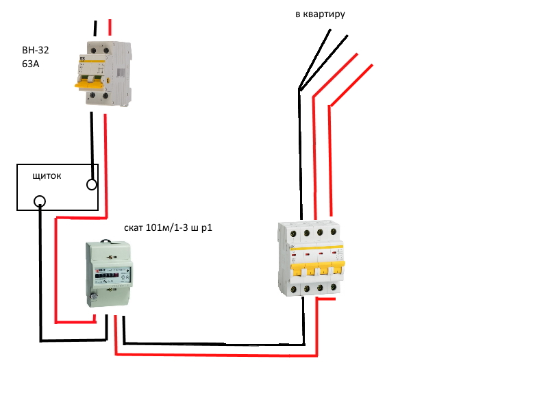

Добрый день
Прошу совета и помощи. Имеется панельный дом, 80-х годов постройки, 3-х комнатная квартира и газовая плита (планируется замена на электродуховку). Алюминиевая проводка по двупроводной схеме TN-C. Судя по диаметру (2,4 мм), проводка в щите выполнена проводом сечением 4 мм. После выключателей АЕ 1031 М-2 УХЛ4 25А, один канал после входа в квартиру идет на кухню в розетку, а второй на всю остальную квартиру. В "в распределительной коробке типа бетонная дырка" внутри квартиры, входные провода скручены и сварены с квартирной проводкой. Схема нарисована верно, АЕ 1031 М-2 УХЛ4 25А, действительно подведены снизу. Моих знаний достаточно на расчет/замену проводки, кроссировку и прочие мелочи.
Вопросы:
  1. Могу ли я заменить два АЕ 1031 М-2 УХЛ4 25А, на один трехполюсный выключатель и подключить его по выходной схеме L,L,N? Судя по ПЭУ это запрещено или я не верно понял?
  2. Могу ли я заменить два АЕ 1031 М-2 УХЛ4 25А, на один четырехполюсный ВА47-29 3P C63 и подключить его по выходной схеме L,L,L,N или L,L,N,N?
  3. При установке внутри квартиры своего собственного щитка (планирую замену квартирной проводки), необходимо ли замена двух АЕ 1031 М-2 УХЛ4 25А и прокладкой дву- или трехжильного кабеля с сечением 6мм?

barbos02 написал: Алюминиевая проводка по двупроводной схеме TN-C.
Двухпроводка не может быть системой TN-C, поскольку совмещение рабочего и защитного проводников в однофазных цепях категорически запрещено. Двухпроводка - это просто отсутствие заземления в квартире. А "схема TN-C" требует четыре провода, и может присутствовать только в стояке за пределами квартиры. Но может и отсутствовать в домах с газом, по причине хилости нулевого провода.
barbos02 написал: Могу ли я заменить два АЕ 1031 М-2 УХЛ4 25А, на один трехполюсный выключатель и подключить его по выходной схеме L,L,N?
Можно. Не запрещено. Но в однофазной схеме этот автомат сработает по нулевому полюсу при половине той мощности, которую Вы можете брать сейчас. Это Вам действительно надо?
Первое, что следует делать при любой подобной модернизации - это устанавливать УЗО с дифференциальным номиналом 30 мА. Одно общее или 2-3 по группам. При недостатке места имеет смысл применять дифференциальные автоматы. Это Вы планируете?

AlexeyL,
Планирую в квартирном щитке установить 3-4 УЗО (3-4 группы, плюс светильники), ну и кучу АВ.

В таком случае имеет смысл в квартиру вести один кабель 3*6 мм2, и в нём один однополюсный автомат C32 на фазу. Ну и разбираться с заземлением, к которому подключать третий провод кабеля. На форуме много чего написано по этому поводу про старые дома с газом и с электроплитами. Ввод 32А намекает на электроплиту. Это так?

BV, ВА47-29 4P C63(в первом посте, ошибочно написал ВА47-29 3P C63) есть под рукой(даром), он КАЖЕТСЯ мне удобным к применению, не факт , что так и есть:).
Парни, я почему спрашиваю про АЕ 1031 М-2 УХЛ4 25А. Не будет ли нарушением ПУЭ п1.7.145, если я заменю старую схему на новую с подключением PEN проводника в АВ, согласно схемам ниже?

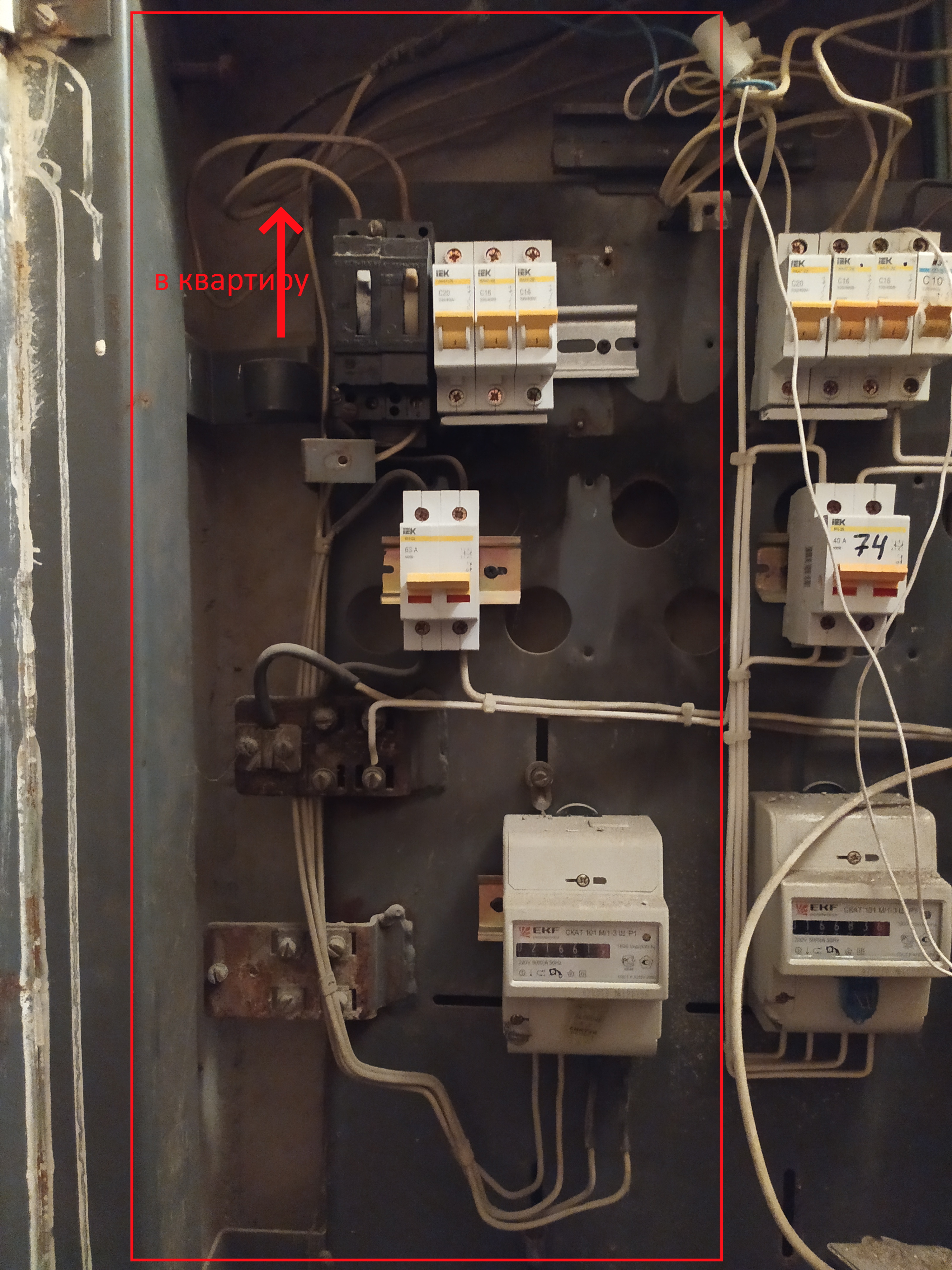

25.06.2021 в 18:43:16
Вообще ничего не понял. Зачем автор страдает некой ерундой :confused: barbos02 Вы фотки щита своего этажного для начала выложите, а дальше по делу, выкидываете свои АЕ, ставите 1 автомат и тянете от него кабель 3х6 в квартирный щиток.

25.06.2021 в 18:56:16
Songo, алюминиевый PEN соединять с медным 3х6, в щитке с помощью "ореха" или гильзами?
