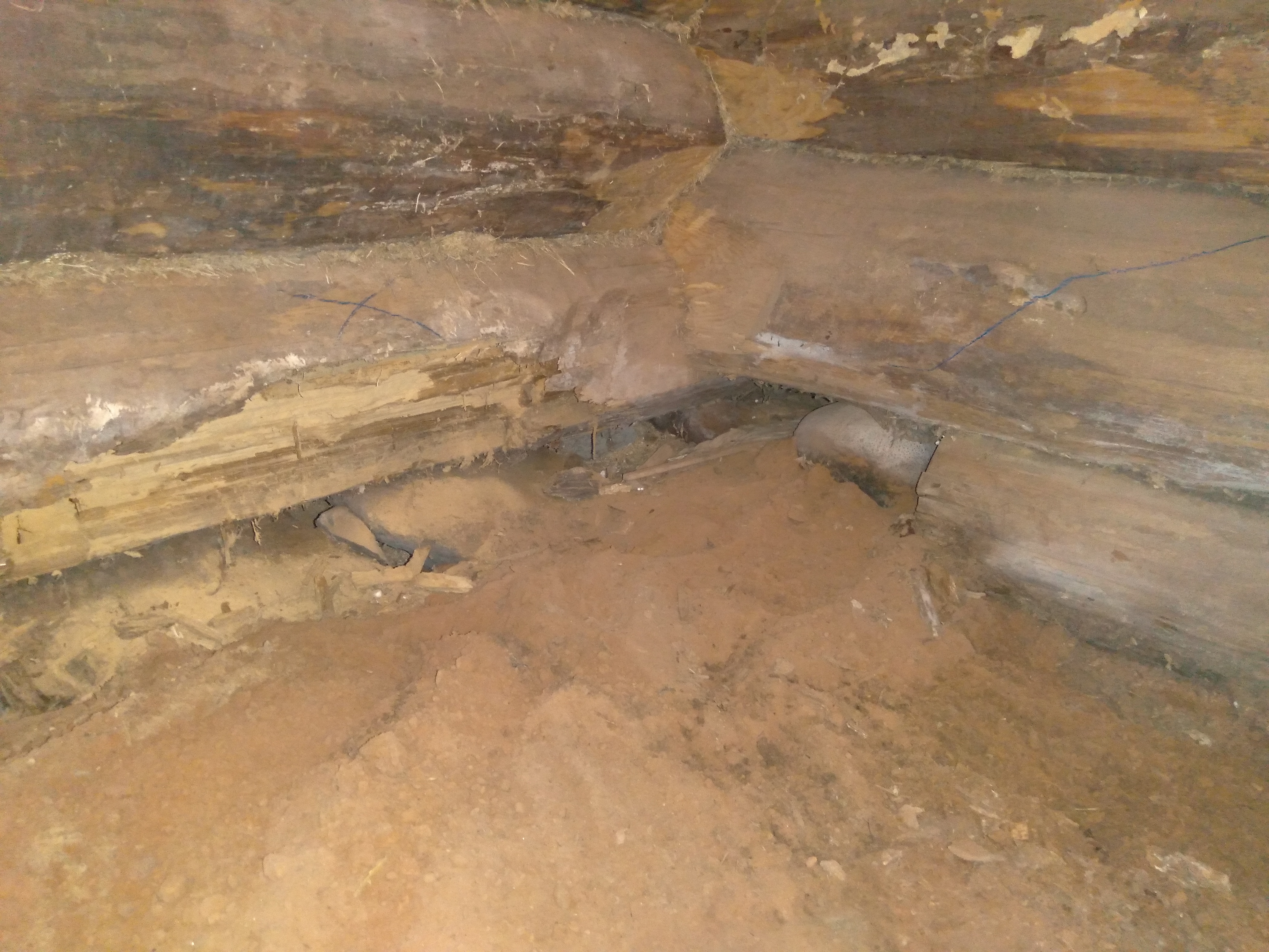

Весело провожу отпуск. Дано: пристройка к дому в виде сруба 4 на 5 метров. Примерно лет 30-35. Сверху двускатная крыша с мансардным этажом. Внешняя только дальняя от входа стена, остальное обстроено снаружи. Почва плотный песчаник. Пол из горбылей на бревнах сгнил в труху. Горбыли еще пилил на демонтаже, лаги просто граблями вымел. Нижние венцы гнилые. Чуть лучше в углах - там были камни подложены.
Начал с замены пола (наивный). Итоговая задача удержать сруб еще лет 10 хотя бы. Напрочь отсутствовала вентиляция, утепление проводилось по методу "заткнуть все щели со всех сторон", пол был закидан оргалитом. По моей оценке пристройка стоит сейчас только на углах.
Дайте добрый совет, пожалуйста.

Мишутк написал: Дайте добрый совет, пожалуйста
по бюджету или широко шагая от души ? по бюджету ХМ-11 и огород по месту по широте - заменить нижние венцы

Пока что остановился на фундаментных блоках 20х20х40. Двигаюсь последовательно по периметру и подкладываю на гравийной подсыпке опорные блоки. Счищаю гниль и обрабатываю антисептиком. Блоки подклиниваю к бревну деревяшками для установки враспор. Чисто опорная функция.
Венец не завести, все обстроено.

fhntv написал: ну в общем огород по месту (с) блоки наверное гидроизолите как то от бревен ?
fhntv, как то... рубероид. Может быть бутер из рубероида и полиэтилена.
Меня больше волнует вопрос напряжения конструкции. Низ бревна неровной формы (подтесана гниль). Под бревно на песчано-гравийную подсыпку максимально высоко заводится бетонный блок, устилается изоляция, сверху доска для защиты листа изоляции от разрыва при работах по расклиниванию. Дальше как нагрузить эту опору, чтобы она работала, а не ждала проседания стены? Пока что вижу забивание клиньев. Работать домкратом нереально, это уже не тот бюджет работ ни по времени ни по деньгам.

Мишутк написал: вижу забивание клиньев.
потом по осадке рутинно подбивать планируете ? :)

fhntv написал:
fhntv, забью все в напряг одинаково. Потом проверю подобью на следующий годик.

Мишутк написал: забью все в напряг одинаково
как планируете этого достичь на основании из гравийной подсыпки ?

fhntv написал:
fhntv, каждый блок независимый. Ставлю на уровень клина с учетом всех подкладок. Земля там утрамбована, оседать только подсыпка может, а ее будет минимум. Каждый блок клинится независимо с одинаковым усилием. Оно и сейчас стоит, блоки на подстраховку, если дерево дальше гнить пойдет.

Мишутк написал: оседать только подсыпка может, а ее будет минимум
именно она меня смущает ... можт ее "стабилизировать" ЦПС слегка ? :) или плиткой тротуаркой вместо гравия ?

fhntv написал:
fhntv, гравий как раз и хорош, что позволяет с малой усадкой легко добрать 1-5см. Такой слой после укладки груза уже не осядет существенно. Проблема была бы, если бы от 10 см землей набирать. Ну и подсыпка в ямку, а не горкой. С засыпкой и трамбовкой сверху. Это уже не осядет.

Примерно так идет. Клинится хорошо, земля плотная, на сдир ровняю, гравий чисто для осадки блока. Завал блоков для клина, специально.
