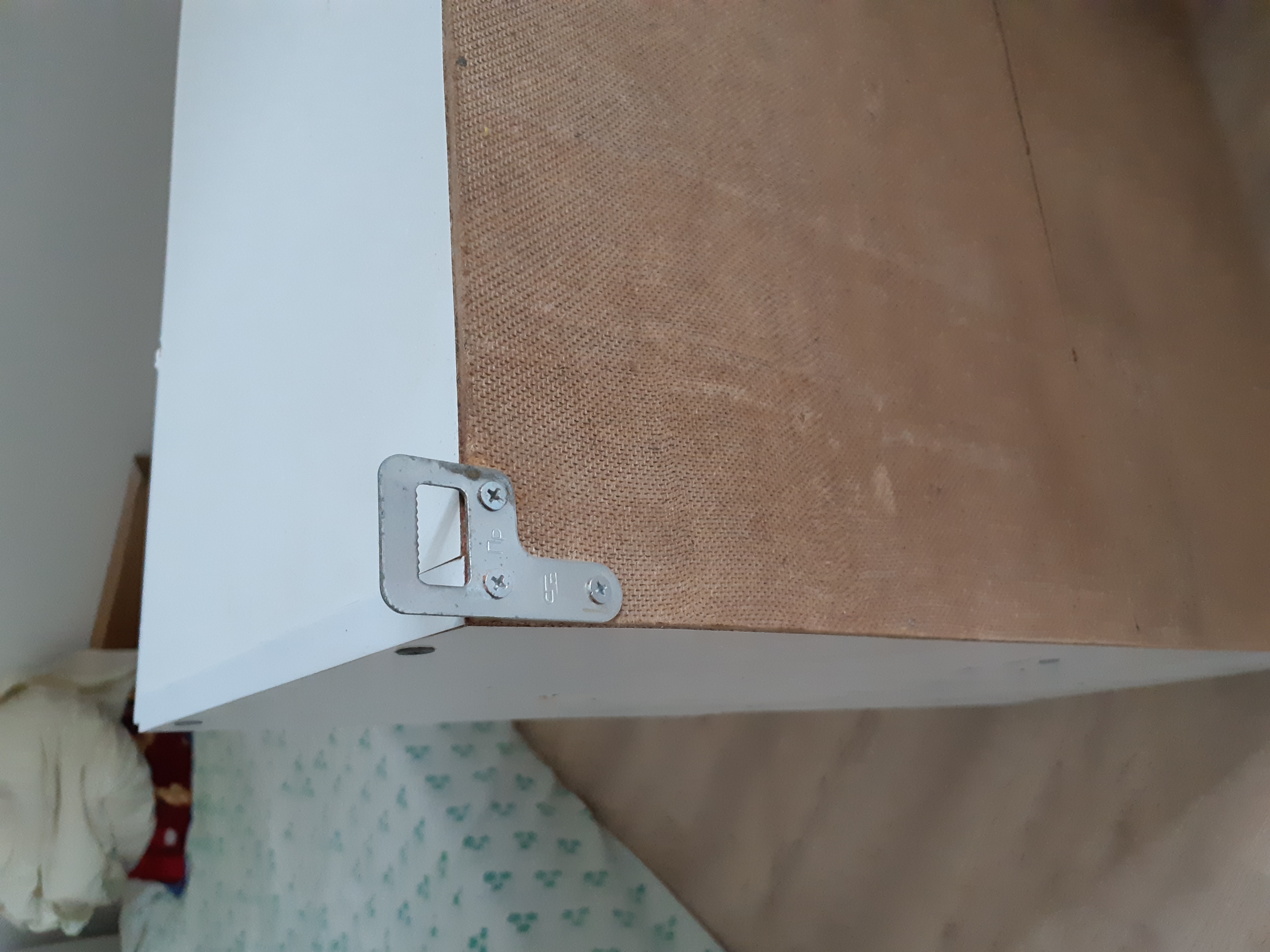

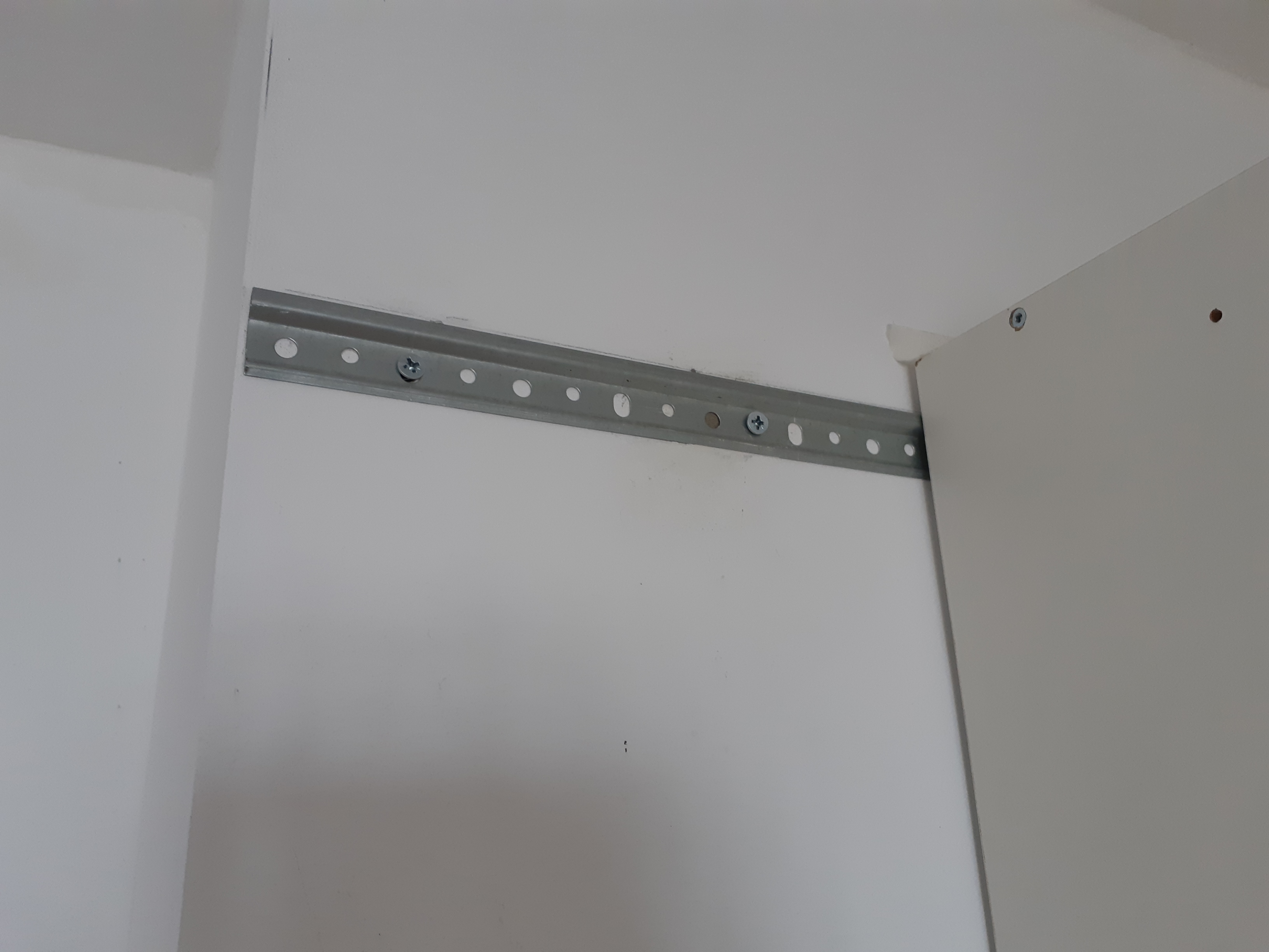

Купил настенный кухонный шкафчик с готовыми петлями (см. Фото). Можно ли повесить его на шину? Если да то как?

Rhjirftyjn, врезать в корпуса навесы для шины, либо вбить дюбели с шурупами отдельно в стену.

Вадим М написал: Rhjirftyjn, врезать в корпуса навесы для шины
Вадим М, для начала их надо купить. Называются подвесы-комары, от прародителя Camaro.
