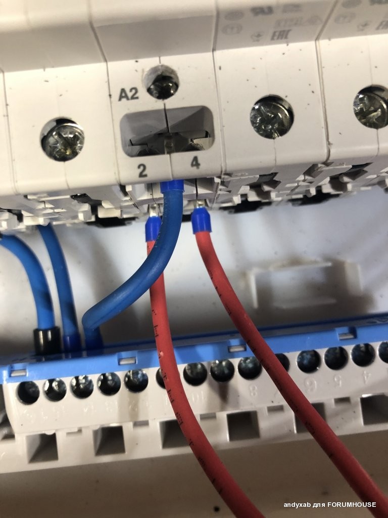

Добрый день! Не запускается на конткторе линия 3-4(( Пустил ноль на А2. Выключатель с фазой на А1, соответственно. Входы 1 и 3 соединил через ншви2. На двух входах фаза есть. При включении выключателя контактор щелкает. На линии 1-2 на выходе фаза есть. А линия 3-4 молчит((( Что делаю не так? Контактор бракованный?

andyxab, на схеме как контакты обозначены?

megrad написал: andyxab, на схеме как контакты обозначены?
megrad,
На схеме обозначены, как и на самом устройстве. А1 вверху, А2 внизу. 1 слева вверху, 3 справа вверху 2 слева внизу, 4 справа внизу С нейтральной шины я вошел в А2. В А1 вошел фазой после выключателя. В 1 и 3 вошел фазами. После включения выключателя на выходе 2 есть фаза, на выходе 4 фазы нет.
Два вопроса: 1) Нет ведь разницы нейтраль с шинки в А1 или А2 подключать? У меня сейчас в А2. Часто вижу в интернете, что надо в А1. Но какая разница для катушки? 2) Пересобрать еще раз? Дело в контактах? Схема верная, но где-то контакта нет? Или что не так?

Пересобрал. Работает.
узо 63А - через мастеркнопку в контактор - от контактора 2 линии (в автомат на 16 и на 16). Нужно ли ещё на линию от узо к мастеркнопке автомат поставить, например, на 16А для защиты самой кнопки от пробоя катушки контактора? Или это уде необязательно?

andyxab, если только АВ на защиту катушки контактора.

andyxab написал: Они не защитят контактор?
Потребление катушки контактора сколько?
andyxab написал: После контактора 2 линии, каждая из которых начинается с автомата... Одна на 16А, вторая на 10А.
АВ защищает линию, но не как не потребителя. В данном случае катушка контактора.

megrad, Доьрый день! где узнать потребление катушки? Контактор ESB20-20N-06 модульный (20А АС-1, 2НО), катушка 230В AC/DC (ESB20-20N-06) Номинальный ток,А 20 количество силовых полюсов 2 Напряжение катушки управления, В 230

andyxab, ссылка стр. 22 Потребляемая мощность катушки при удержании 2.5 Вт, при втягивании 2.5 Вт
