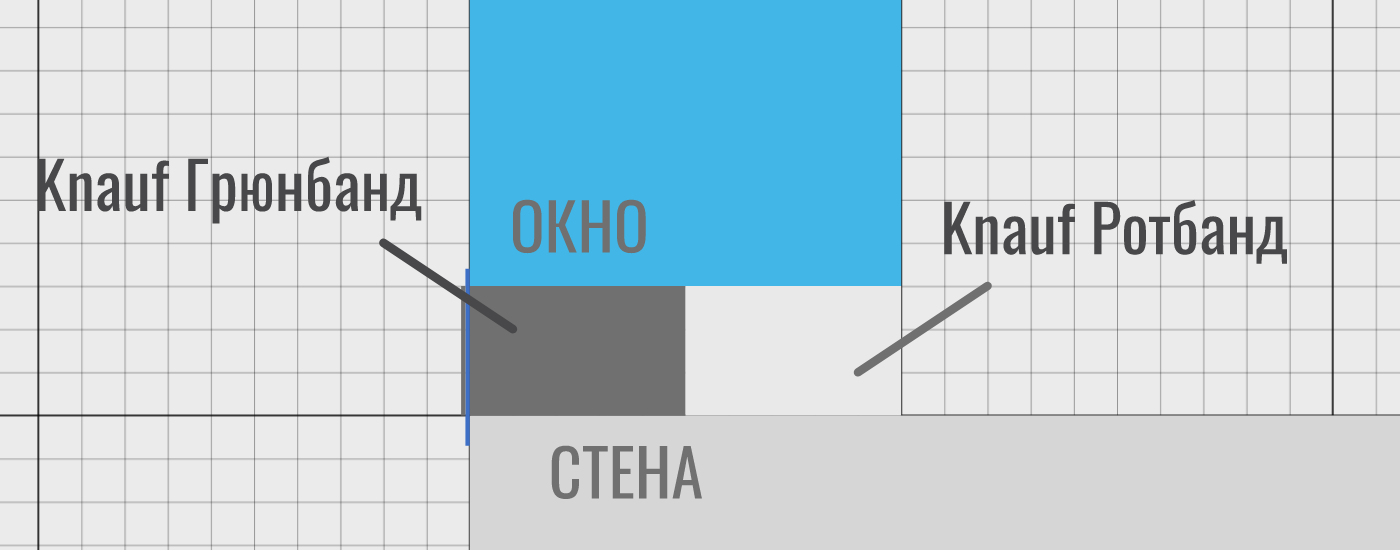

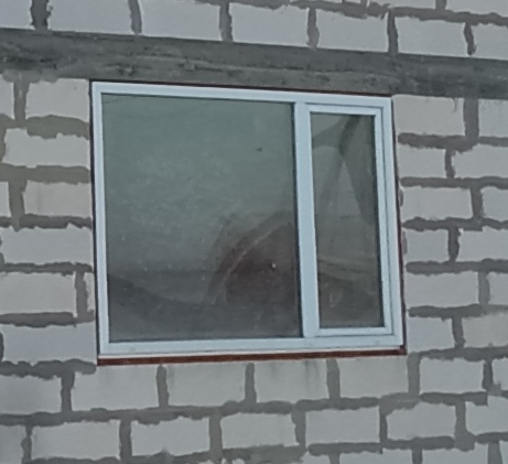

Добрый день. Есть дом из газобетона и пластиковые окна залитые пеной (в общем как обычно)
Окна установлены в уровень с фасадом снаружи
Будет ли допустимо сделать полное удаление строительной пены и использование для штукатурки этих щелей цементную штукатурку Knauf Грюнбанд, которая является теплоизоляционной с наслкейкой стеклотканевой ленты для армирования?
Т.е. снаружи тонкий слой шпатлевки и сетка, шпатлевка на глубину 2-3 см в полость окна, а оставшуюся толщину окна изнутри уже обыной шпатлевкой.
Заранее спасибо.

Rododendron написал: Будет ли допустимо сделать полное удаление строительной пены и использование для штукатурки этих щелей цементную штукатурку
Категорически нет. Штукатурьте фасад и слой пены у окна заодно. Пену срезать просто заподлицо.

Rododendron написал: Окна установлены в уровень с фасадом снаружи
у вас планируется отделка фасада ?

fhntv, Рано или поздно да, но на данный момент не знаю как и чем.

Rododendron написал: fhntv, Рано или поздно да, но на данный момент не знаю как и чем.
Rododendron, окно должно быть утоплено, поэтому тщательно думайте что будет по фасаду.
