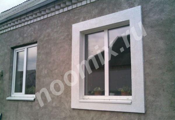

dizelO, Если честно, то не смог представить, что имеется ввиду. Может быть есть фото для примера?

Rododendron, когда сделаете утепление с внешней стороны. То вокруг окна сделать дополнительное утепление. Попробую фотографию вставить.
Что то типа такого.

Yustas16, Это актуально, даже если предполагается, что дом будет утеплен снаружи минимум 5 см и тогда окно окажется утопленным относительно итоговой стены?

Rododendron написал: Yustas16, Это актуально, даже если предполагается, что дом будет утеплен снаружи минимум 5 см и тогда окно окажется утопленным относительно итоговой стены?
Rododendron, 50 мм мало, значит актуально.

dizelO, может и не мало 50 мм - смотря какой газосиликат и какая его толщина. Вот только не ЭППС.
