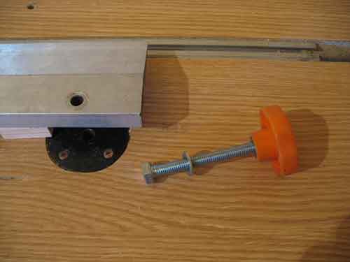

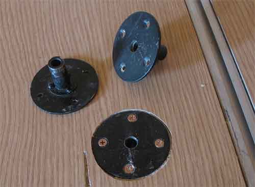

Old_Navy написал : Себе я уже спланировал этим летом такой соорудить, все железки уже заказал мастеру, лежат наготове.
Тоже начал делать себе этот верстак, правда чуть доработанный. В выходные досок нарезал и прокалибровал на рейсмусе. В качестве ходовых винтов буду использовать винты от водопроводных задвижек. При диаметре 20 винт удлиняется 3/4" трубой до нужной длины, а винт на 16 полуюймовой. Только резьба левая, но нужная гайка в задвижках присутствует.

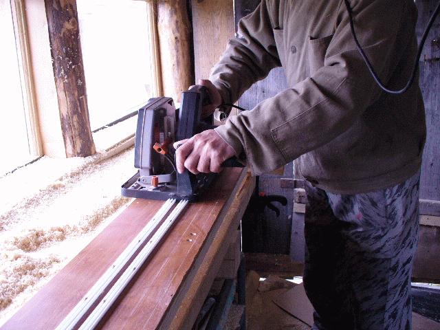

09.04.2007 в 10:30:47
ilart написал : Распил по линейке не рассматривается. Для этого нужна линейка и ее примастыривание займет время.
Поверьте "примастыривание" линейки или направляющей из ламинантной доски в разы повышает скорость и качество работы. Вот еще раз привожу свою направляющую, провод естественно висит сверху

09.04.2007 в 15:26:58
go написал : Поверьте "примастыривание" линейки или направляющей из ламинантной доски в разы повышает скорость и качество работы.
Истина.

09.04.2007 в 16:09:27
В качестве направляющей Удобно использовать дверной наличник из ЛДСП.

09.04.2007 в 17:56:27
is написал : В качестве направляющей Удобно использовать дверной наличник из ЛДСП.
ЛДСП вообще удобно использовать в мастерской для всякой оснастки,столов, верстаков - не в квартиру же его тащить. Установка направляющей - 1 минута.
