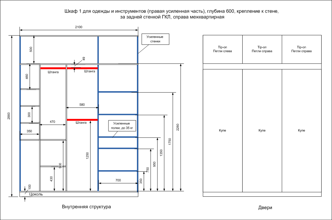

Нет ли явных конструкционных косяков? Из чего лучше изготовить силовые полки (массив ясеня/дуба/бука, либо толстая фанера с толстым натуральным шпоном)? И где бы лучше заказать такой шкаф в Москве, сколько примерно он будет стоить в варианте из МДФ, и в варианте с натуральным шпоном?

Здравствуйте, по фото не видно явных ошибок, силовые полки лучше изготавливать из массива какого-либо дерева

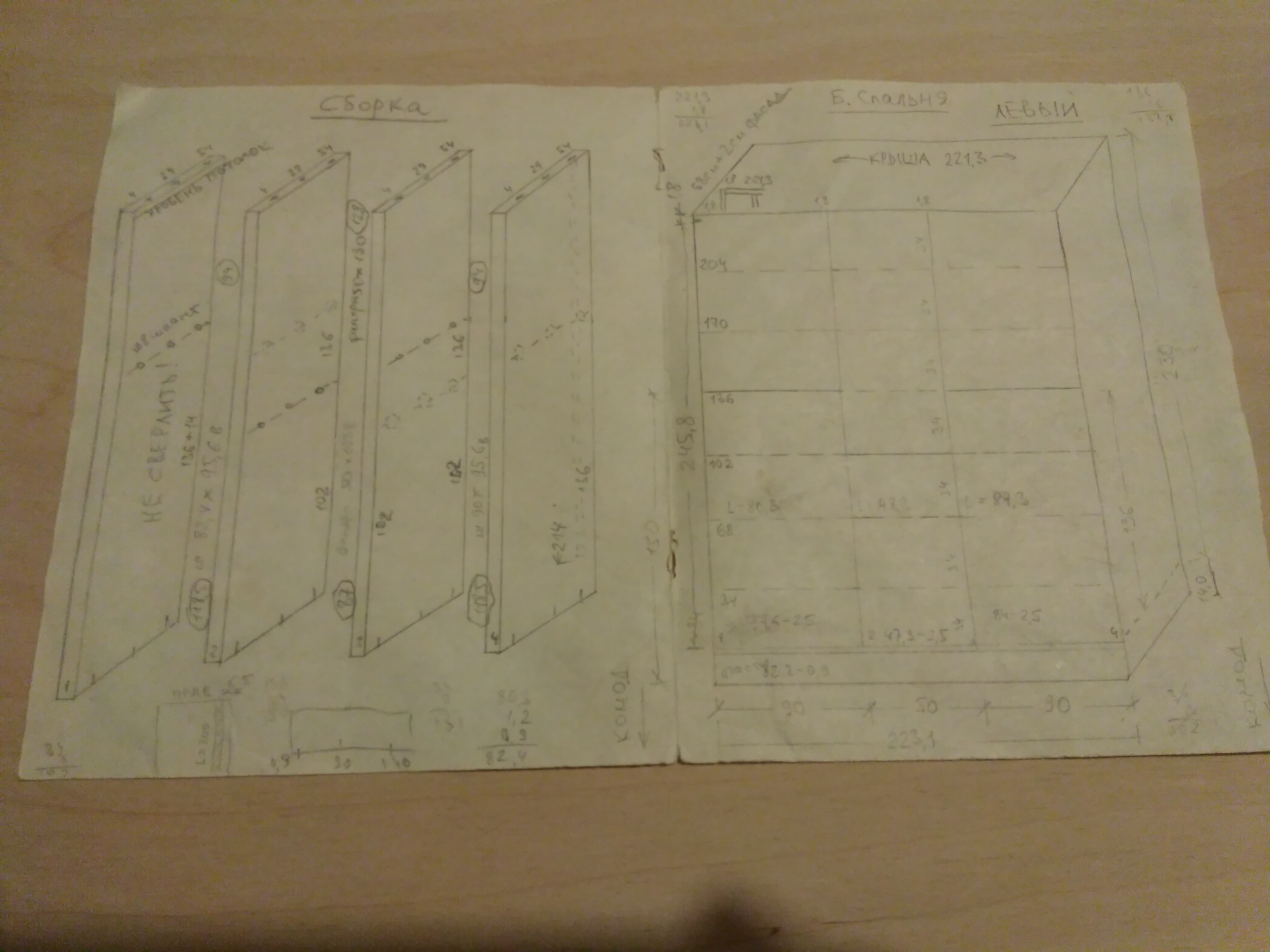

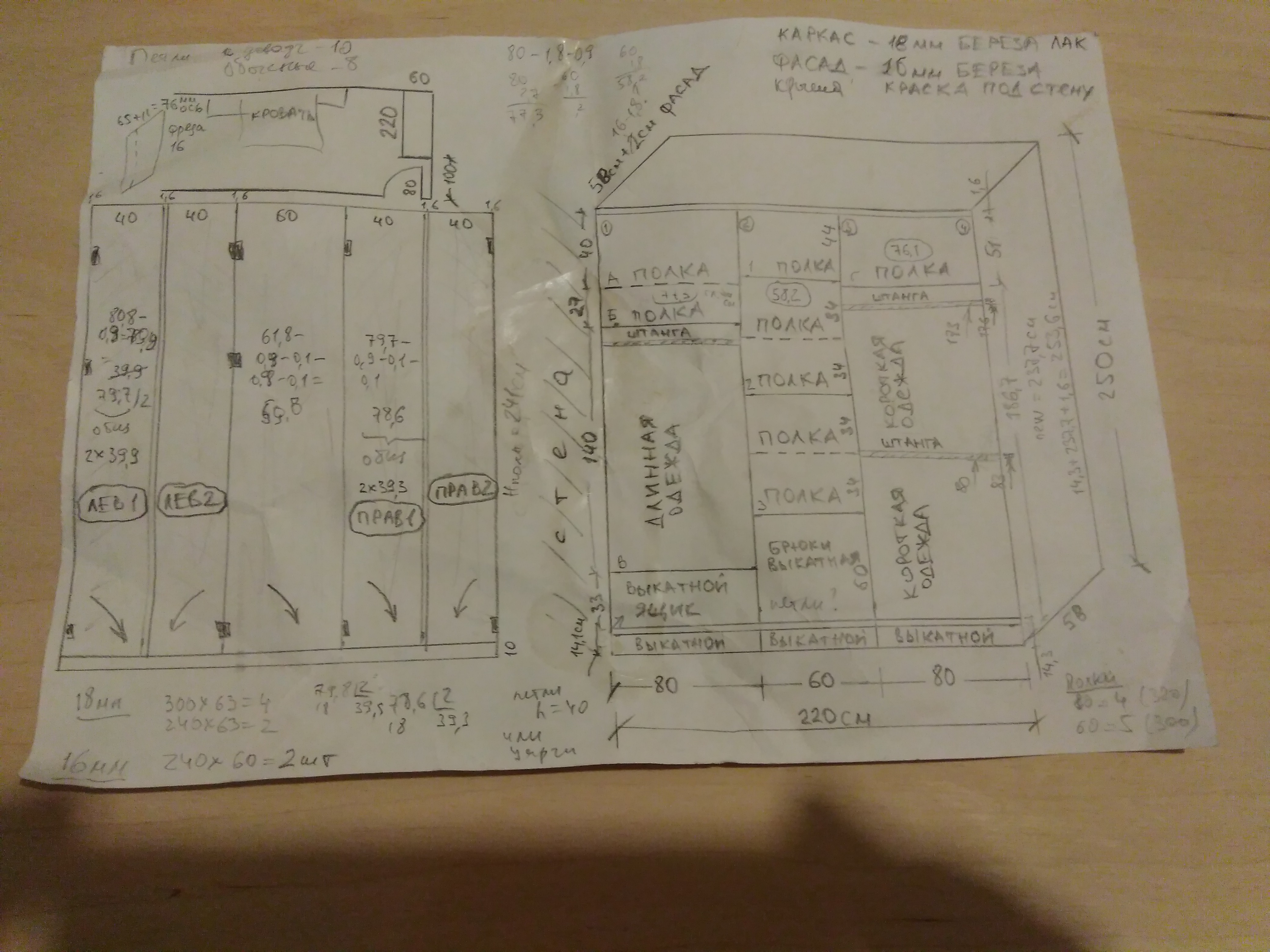

Andrew Nik, ширина полок для одежды/белья 80-90см. Высота штанга под короткую 90, под длинную 160. Высота полок 34, и желательно делать по системе 32 по 2 отверстия вверх и вниз. Обязательно прописать назначение ячеек, и проверить размеры предметов. Толщина полок.. До 60см хватает 16мм, если пролет шире -от 18мм. Как правило, полки делают из того же материала, что и каркас. Потому что это обрезки тех листов, что Вы по сути покупаете в раскрой, и еще платите сборку и доставку. PS я делаю мебель из мебщитов береза, дополнительно врезал еще подсветку в правый край каждой секции, и внизу цокольные ящики... Сейчас под рукой только фотки ящегов... Кста, ящеги надо закладывать на стадии проекта, потом их уже не прилепишь.....

Сделал еще фотки

Пара моих эскизов с размерами. Делал недавно два этих шкафа.
На натурном фото видно цокольные ящеги, и подсветку.

Andrew Nik написал: Нет ли явных конструкционных косяков?
Вот там где верхняя штанга. Стойка делит пополам. Вот эта стойка вам будет мешать.
Лучше длинную штангу. У меня есть в эксплуатации штанги 600, 800, 1400. Так вот, ИМХО, 600 - узко, 800 - уже норм, а 1400 - отлично. А что такое штанга 470 - наверное вообще беда. Tip-on задолбают - лучше врезные ручки в торец снизу, если возможно.
