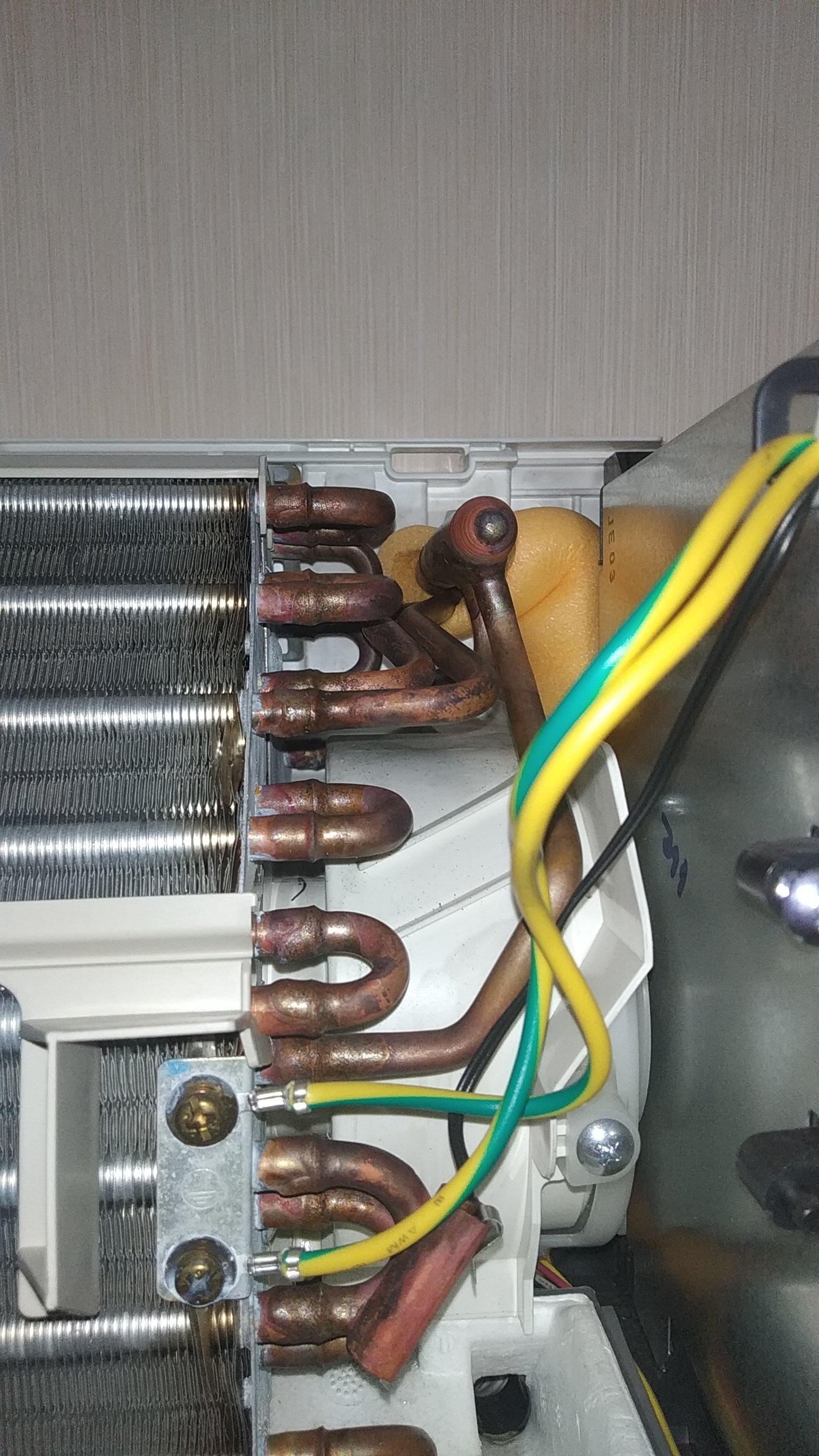

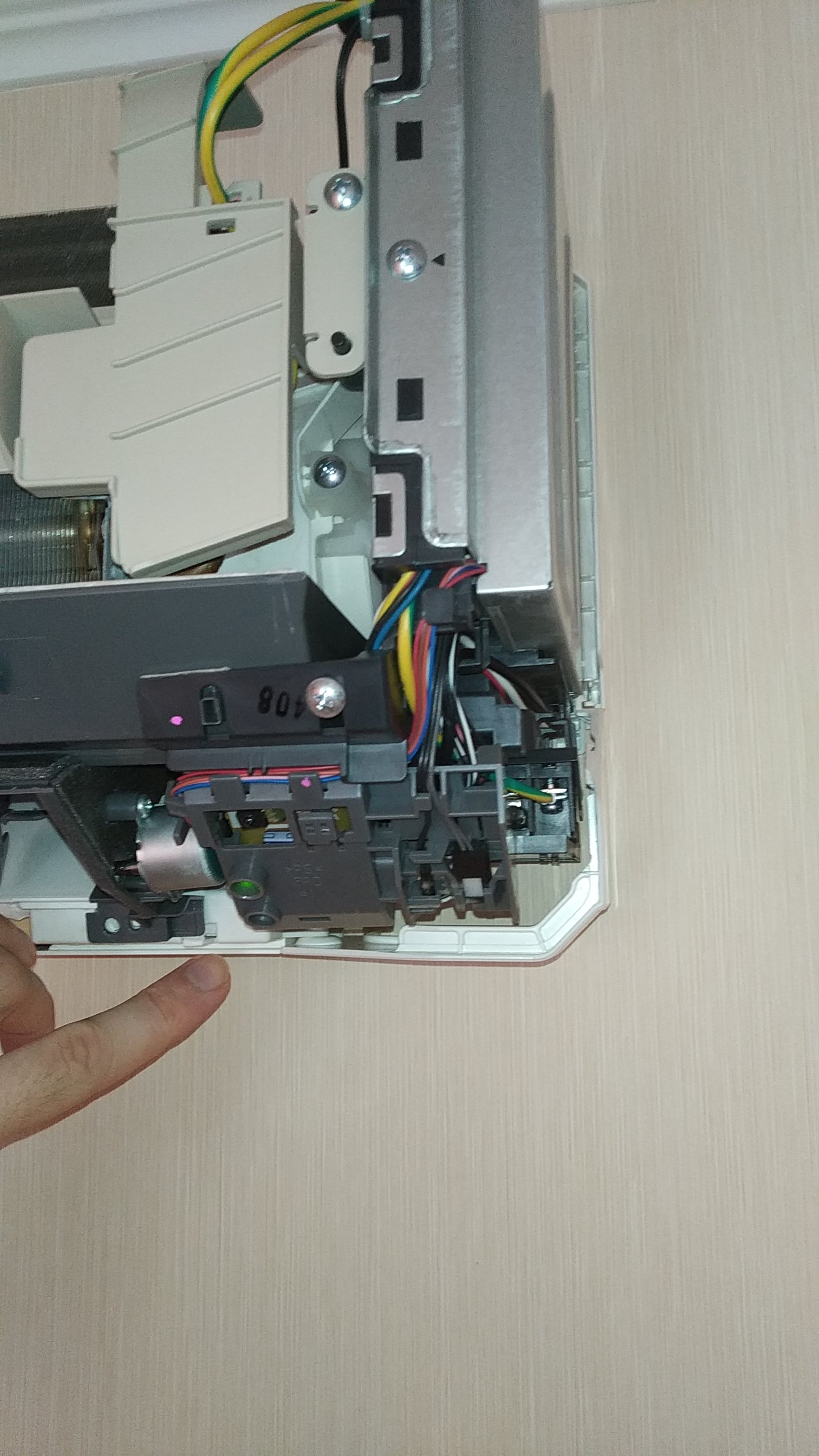

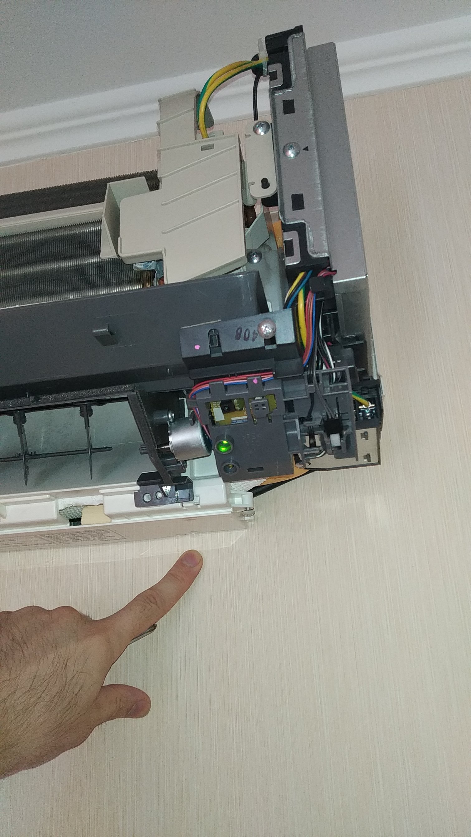

Дано: Mitsubishi Heavy инвертор, установлен в квартире 2 года назад, использовался не очень часто, работал исправно.
Вчера неожиданно начал капать внутр.блок в правой части, не течет ручьем, а именно капает.
Дренаж на первый взгляд не забит - при работе вода на улицу утекает, залитые в ванночку 0,5л воды ушли мгновенно, в передней ванночке воды нет. Капать начинает через минут 40 работы, тогда же начинает течь конденсат на улицу.
Снял крышку и пр., ничего необычного не увидел. Вода стекает где-то со стороны задней части кондея, не видно что там происходит.
Пальцем показал на фото место где капает.
Как справиться с такой проблемой? Спасибо

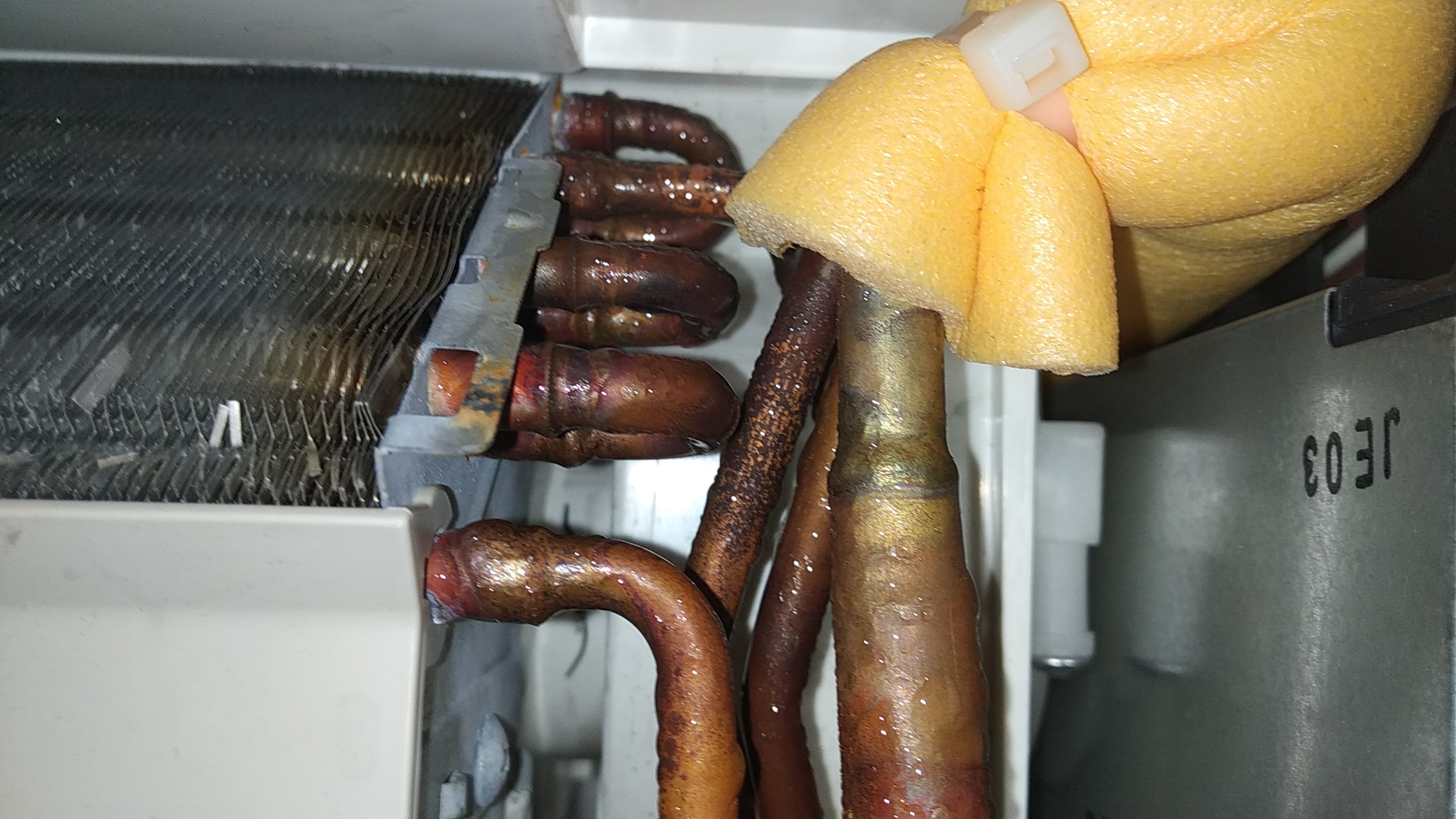

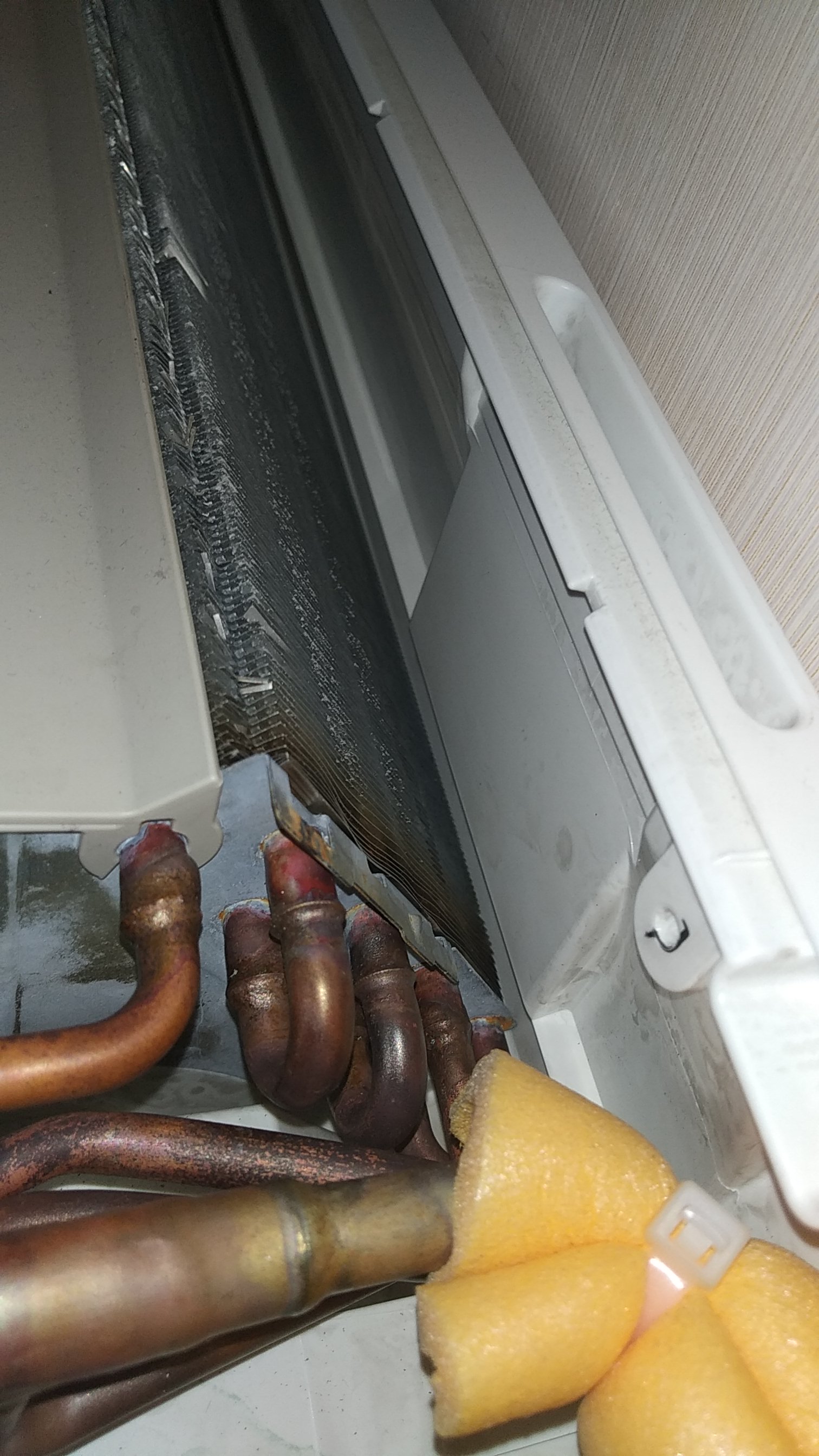

В общем после часа опытов и исследований, моя версия - белая пластиковая деталь/кожух(на фото в центре) должна собирать конденсат от трубок в дренаж, в ней есть пара каналов/отверстий. Вместо этого она пропускает воду вниз мимо дренажа.
Видели такое? Как это попробовать исправить?
