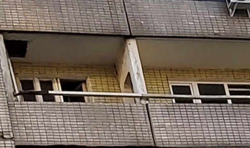

Добрый день. Есть лоджия которая имеет проход к соседу через неё.Думаю заложить это место пеноблоком.Свою лоджию я буду утеплять ,а вот соседская останется открытой без остекления.Чем защитить от внешних воздействий(дождя,снега тд)пеноблоки со стороны соседской не остекленной лоджии. Соседская лоджия слева.

Пеноблок не боится солнца, его враг - прямое попадание воды (дождь). Минимальная защита - обработать гидрофобом снаружи. Раза на два три (первый слой он впитает глубоко внутрь). Из недорогих и реально работающих - Оптимист (обычный кремнийорганический, без всяких там эффектов мокрого камня). Или грунтовки пару слоев и сверху гидрофоб. Поверх гидрофоба уже ничем не мазать, он оттолкнет любую жидкость. не даст впитаться.

Если хочется декорировать снаружи - пара слоев грунтовки, тонкий слой легкой штукатурки, воднодисперсионная "дышащая" краска, гидрофоб.
