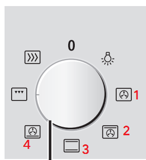

Здравствуйте. Духовка Samsung BFN1351 очень долго нагревается и вообще ведет себя странно. Прошу помощи разобраться что с ней. Ниже фото с режимами работы.
В режиме №1 работает вентилятор но ни один ТЭН не работает и духовка не нагревается. В Режиме №2 работает вентилятор и нагревается верхний ТЭН В Режиме №3 Работают верхний и нижний ТЭН В Режиме №4 работает вентилятор и нагревается нижний ТЭН
Но в режимах 2-4 духовка греется очень долго. до 200 градусов нагревается за 1-2 часа (т.е. доходит до нужной температуры уже в конце готовки) при этом духовка издает сигнал что она прогрелась и выше не нагревается. Во время нагрева горит индикатор прогрева, т.е. духовка пытается прогреться. Значит дело не в термостате, верно? ТЭНы тоже физически рабочие т.к. в отдельных режимах они реально нагреваются.
В итоге не могу понять 2 вопроса: 1)Почему в режиме №1 не включаются ТЭНы? 2)Почему в остальных режимах нагревается долго до заданной температуры?
Может ли проблема быть в главной плате управления? Переключатель режимов внешне выглядит хорошо, нет обгоревших и обломанных контактов. Дверца духовки закрывается плотно.
Спасибо!

Изучите инструкцию. По картинке режима 1 - это просто вентиляция. У духовки обычно есть небольшая книжка рецептов, где написан пример использования каждого режима. Обратите внимание на режим >>>>. Он похож на быстрый разогрев.
200 - достаточно высокая температура. Почти температура очистки. До 150-180 духовка минут 20 может греться. Прогрев нелинейно замедляется.
Если духовка не новая, была в ремонте (разбиралась), может быть нарушена термоизоляция.
Если есть цифровой электросчетчик дома, посмотрите потребляемую мощность в процессе разогрева.

Мишутк написал: По картинке режима 1 - это просто вентиляция
Это режим конвекции. Т.е. должен работать вентилятор и включаться оба ТЭНа. Раньше только этим режимом в основном и пользовались. Если включить быстрый прогрев то духовка прогревается быстрее. Но когда она запищит что прогрелась и включаешь рабочий режим, духовка начинает остывать примерно до 150 градусов и потом заново начинает нагреваться продолжительное время
В духовке менялась плата регулировки температуры, но без разбора и нарушения теплоизоляции.

в первом режиме работать должен кольцевой тен, в третьем вех-низ без вентилятора.....сначала протестируйте нормально! проверьте тены и датчики!

Makintosh написал: 1)Почему в режиме №1 не включаются ТЭНы?
Смотрите инстркцию:
Конвекция Тепло равномерно распределяется с помощью вентиляторов. Этот режим предназначен для разморозки и приготовления выпечки. Рекомендуемая температура: 170 °C https://downloadcenter.samsung.com/content/UM/201408/20140819185542573/NV70F35,NV66F35,BF1,BFN_Series_BWT_DG68-00191F-03_RU_UK_KK.pdf
Makintosh написал: до 200 градусов нагревается за 1-2 часа (т.е. доходит до нужной температуры уже в конце готовки) при этом духовка издает сигнал что она прогрелась и выше не нагревается.
Так если пищит сигнал, то духовка считает, что нужная температура уже достигнута. Как вы определяете температуру и где? Обычно датчик стоит в верней точке - щуп торчит.
Makintosh написал: Может ли проблема быть в главной плате управления?
Если прибор на гарантии, то возможно стоит обратиться к производителю/продавцу/сервис для ремонта. Там вроде по виду, судя по картинкам, всё на механических переключателях, а на головной плате только часы.

Makintosh, Здравствуйте. По факту в шкафу четыре тэна)))Верхний состоит из двух(тэн+тэн гриля, нижний тэн. И тэн конвекции.))) и именно в режиме 1 он и работает,расположен по задней стенке. В режиме быстрого прогрева работает тэн конвекции и тэн гриля. Обьщяя мощностью прибора 3400 Вт. Три тэна по 600 вт ,а тэн гриля 1600 вт.
