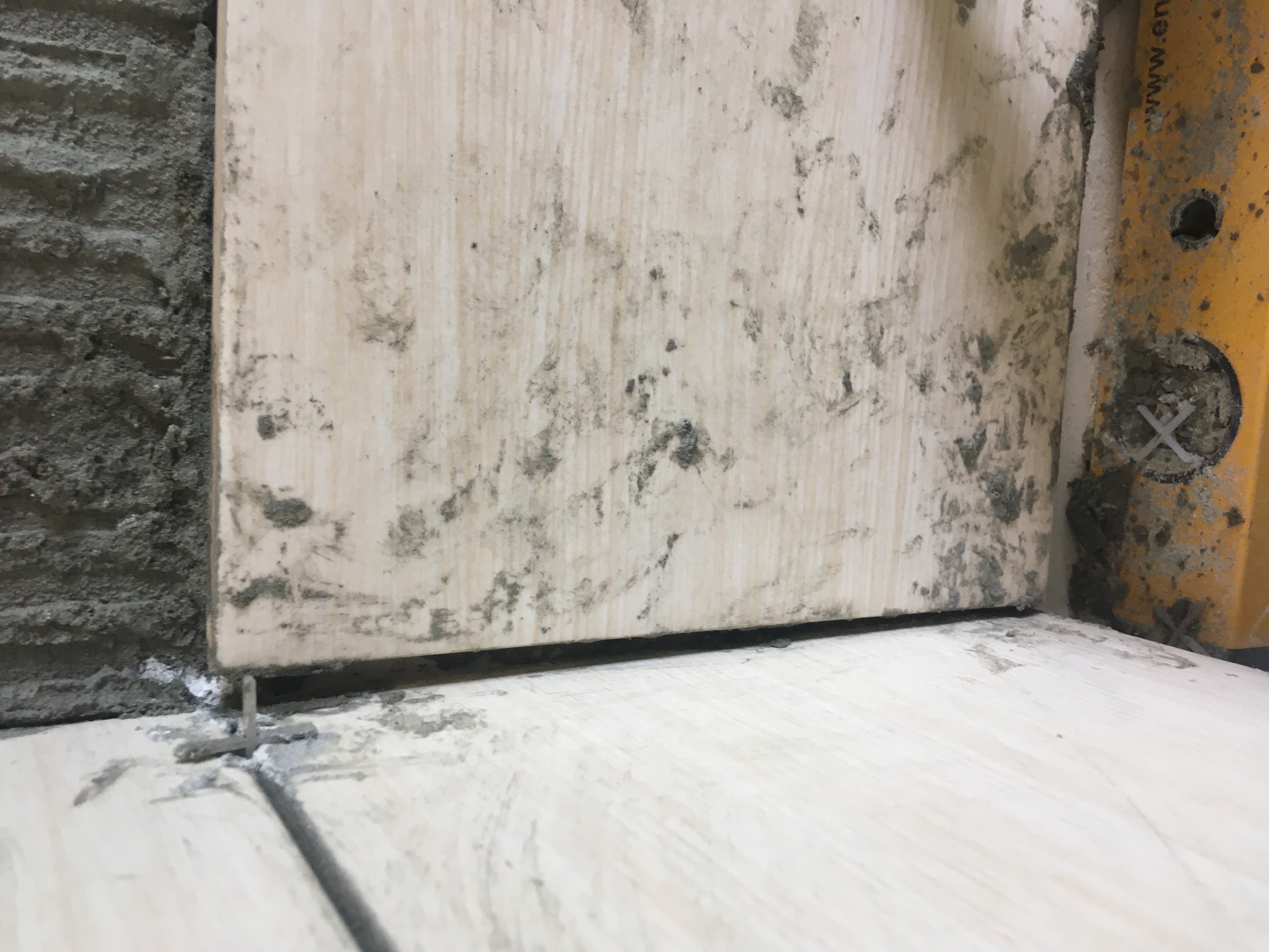

  • добрый день. Как-то возможно поправить ситуацию с углом? Или придётся ставить уголок?

Nikki123,. Как-то возможно поправить ситуацию с углом , для этого стены надо было выравнивать. Или режте крайнюю плитку, выше зазор будет больше

Всю стену не показали. Что это?
Дешевый вариант - уголок. Вариант требующий аккуратности, но допустимый - подрезка плитки клином, шов скроется затиркой. Но в этом случае рез лучше ставить внутрь и нахлестывать сверху той плиткой, что слева. Рез расчитывать из самой верхней плитки. Самый правильный вариант - выравнивание стены до вертикали.
Все от того, что "работа по месту", без расчета и примерки. В любом случае отдирайте плитку пока клей не встал, если не хотите уголок клеить.

Добрый день. Тут видно проблема в параллельности стен и поправлять надо было до укладки плитки с помощью штукатурки. А сейчас только герметик, я обычно в санузлах использую LITOKOL SA. Не подводил еще
