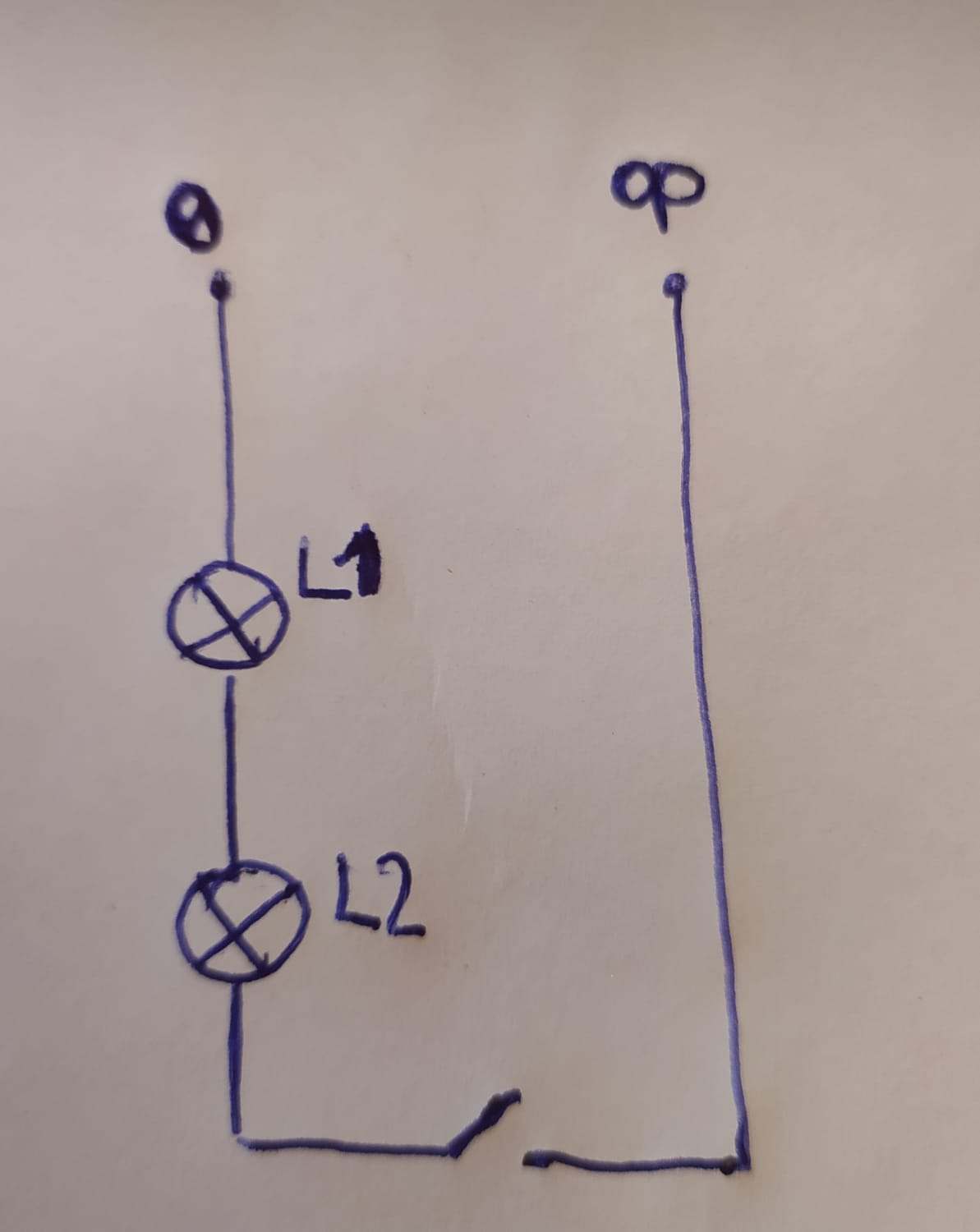

Здравствуйте!
Две светодиодные лампы (220v) включены последовательно. Выключатель разрывает фазу. При включении обе начинают мигать (не мерцать, а включаться-выключаться).
Если вторую лампу выкрутить и посмотреть индикаторной отверткой, то провод который приходит от первой лампы горит ярко если выключатель включен и горит тускло если выключен.
Что с этим сделать? Хотел включать обе лампы одним включателем и не тянуть отдельные провода к ним...
спасибо )

alar73 написал: Хотел включать обе лампы одним включателем
Соедините параллельно и включайте на здоровье.

strider1978, проблема экономии... ехать за проводом далеко и думал обойтись тем, что есть, а этого хватило только на последовательное соединение, для параллельного придется еще такой же длины провод купить и протянуть. придется подождать с одной лампой, похоже.

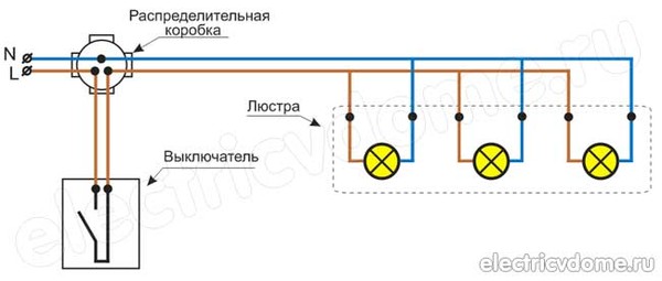

Есть переходники с одной на две и более лампочек.
