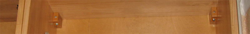

Подскажите ссылочку на развернутое описание установки кухонного гарнитура. Привезли новую кухню, я думал шкафы навешиваются на специальную планку, так нету. В комплекте: обычные металлические уголки, к каждому болту гайка и и шайба. И мелкие саморезы (для плинтуса что-ли). В верхних крышках шкафов по два сверления, по диаметру под болт как раз. То есть надо докупить дюбеля, и под каждое крепление (уголок) дырку в стене? А как регулировать? Дурдом какой-то. Можно кончено заказать установку (6 %) и не париться. Но как то жаба душит.

Да ЖАБА СТРАШНОЕ животное, столько людей задушило. Регулировать никак. Точно засверливать в стену. При заказе или покупке без установки всегда желательно узнавать комплектацию и способ монтажа ( могут и вобще без крепежа панели предоставить - типа крепеж входит в стоимость монтажа).

Вы правильно думали. Неужели этот способ из каменного века еще применяется? Стандартные навесы установить в шкафы очень просто, только отверстия в задней стенке нужны (прямоугольные) под выход держателей.

Но чтобы эти стандартные навесы выглядели аккуратно и к тому же монтировались на планку, как на рисунке, задняя стенка должна быть утоплена внутрь шкафа в пазы см. http://users.iptelecom.net.ua/~aski/Tecnology/02-12-06_1322.jpg и http://users.iptelecom.net.ua/~aski/Tecnology/29-11-06_1749.jpg . А если з. стенка прибита, то эти крепления следует сместить внутрь шкафа на 17-19мм и монтировать на дюбель с крюком. Обычный изъян, что в отличие от сплошной планки нельзя выбрать произвольно места отверстий в стене, а это может быть нужно, например попадете в рыхлое место. Другие преимущества - http://users.iptelecom.net.ua/~aski/techn_features.htm внизу страницы. Вместо тех, которые Вам дали креплений, в Киеве в броварских советских кухнях ставили крепления понадежней, гнутые в трех плоскостях, они крепились саморезами к двум плоскостям - плоскости крыши и плоскости боковой стенки изнутри шкафа. Фото нет. Но догадаться нетрудно. Крепление только к крыше не есть надежно, вдруг разъедется или вырвется под весом ее соединение с бочинами. Они и сейчас продаются в Киеве.
Но то, что дали Вам, в свою очередь надежнее креплений, которые идут к польским кухням BRW- там простые "уши", монтируемые на два - три саморезика в торец бочины шкафа. Супер ненадежно вообще и еще поскольку многие просто их закручиват или даже забивают в торец ДСП не просверлив отверстия, а ДСП иногда от этого расползается.

Все Вы хорошо поняли и "допереть" до остального в состоянии! Обо всем этом тут говорилось, ну раз вам в облом поискать :), а у меня есть пару минут, то отвечу. Ищите тех. инфу на крепления - там 19 или17 мм от заднего края до переднего края паза шириной 4мм. Глубина - 5-6-7мм. "Чем выпиливается дырка..." - да уж!!! Пилящим инструментом! ДВП в пазах не крепится - она уже на 1-2мм - иначе не вставите. А верхнюю и нижнюю полки я делаю на эти самые 17-19мм уже и прибиваю ДВП к ним, промерив диагонали - это дает жесткость. Длина планки на 10-16мм меньше внутренней ширины шкафа - шкаф 600, планка 550мм. Для каждого шкафчика своя. Шкафы без доступа к механизмам навеса - вешаются методом последовательных итераций, повесил, снял, подрегулировал, опять повесил. Удачи!
