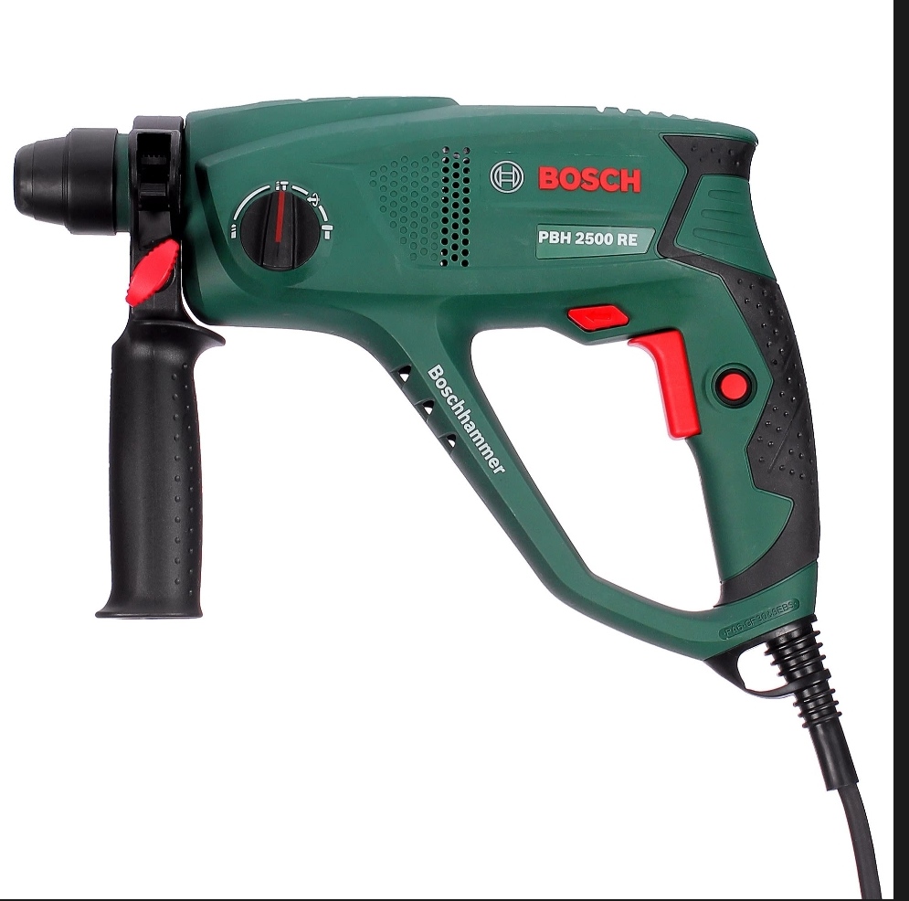

Добрый вечер! Хочу взять для дома ударную дрель или перфоратор (не знаю что лучше?) чтобы сверлить бетонные стены, для других целей инструмент использоваться не будет (100% никогда не будет использоваться для долбежки чего-либо - только для сверления!). Можете пожалуйста посоветовать какую модель стоит взять? (может что-то из BOSCH или Makita?) Хотелось бы до 10 тыс, если дороже то не намного. Желательно не очень грамозкое чтобы можно было сверлить поближе к углу стен - но это уже не так принципиально.
У меня сейчас ударная дрель DWT SBM-500 VS , не получается ей стены сверлить нормально, или я криворукая или дрель слабенькая, целый день потратила чтобы два профиля к стене прикрутить, намучилась ужас :(

Siri93, DeWalt D25133

Makita HR 2470.

Siri93, Для дома вам за глаза, и не большой. https://m.vseinstrumenti.ru/instrument/perforatory/sds-plus/bosch/pbh_2500_re_0603344421/

Siri93, для бетона только перфоратор . За ваши деньги и чуть дороже можно купить и то, и другое

Siri93 написал: Скажите еще пожалуйста, а я смотрю в описании перфоратора написано есть функция "шуруповерт"
Бред продаванов. В любой перфоратор можно засунуть вместо бура переходник SDS-HEX6,35, и крутить саморезы, но это дико неудобно по сравнению с самым отстойным шуруповёртом.

strider1978 написал: Makita HR 2470
плюс один :) золотой стандарт

fhntv, Для дамы и домашних условий он избыточен, одной рукой не поработать. В отличии от зелёного бош что я кинул.
