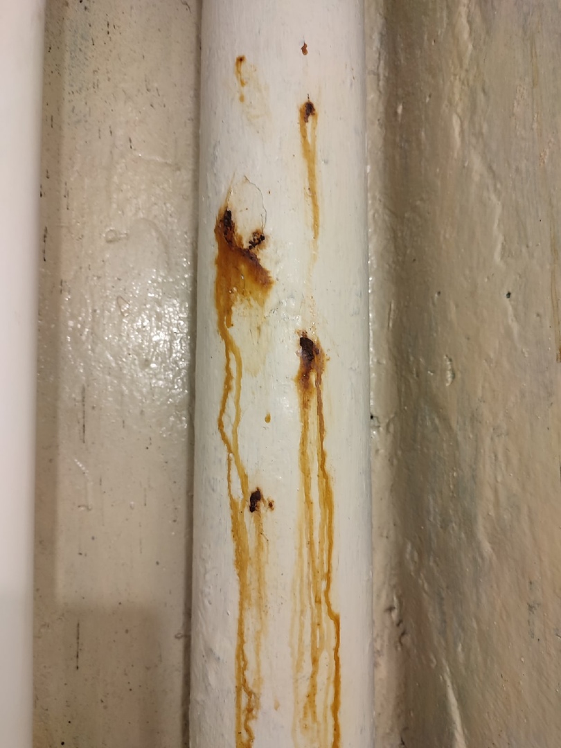

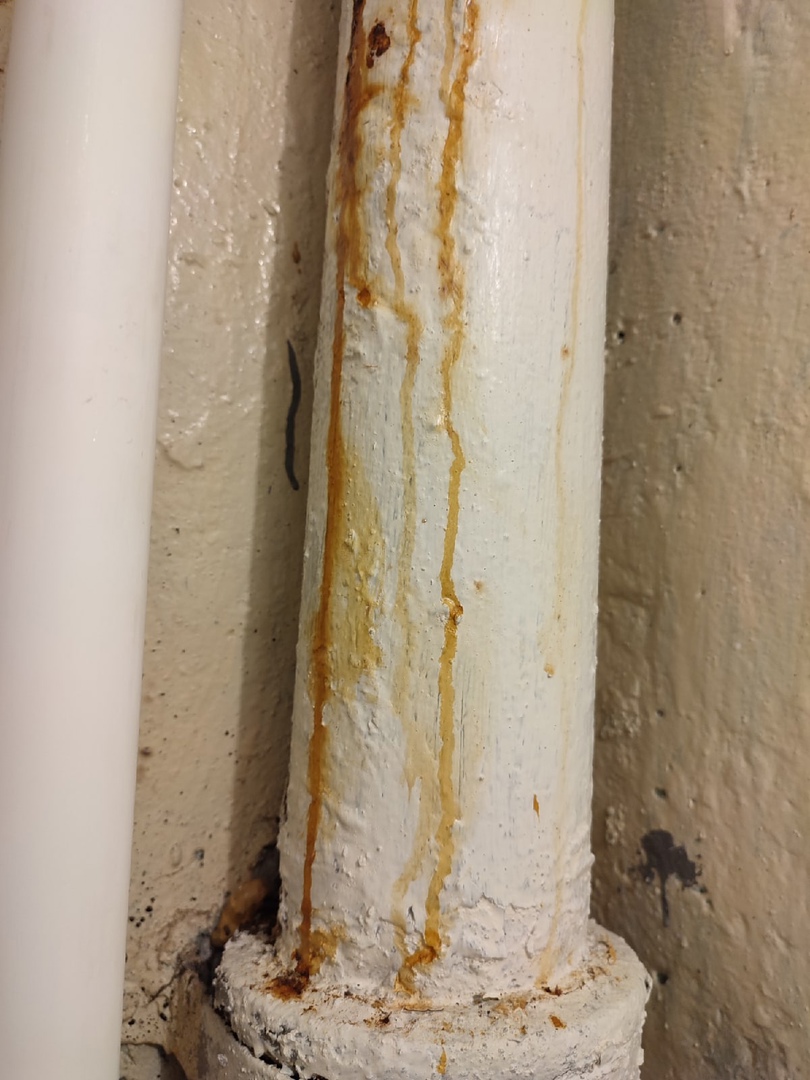

Приветствую всех участников и мастеров форума! Хотел услышать ваши рекомендации по поводу возникшего у меня вопроса. Имеется чугунный стояк канализации в панельном 5-ти этажном доме. Моя квартира на 1 этаже. С момента покупки квартиры данная особенность особо не привлекала свое внимание,ибо практически не было заметно очагов подтекания. Особо эффект проявился и совпал с моментом отключения горячей воды( плановый) и охлаждением труб стояка до холодного состояния. Появились очаги подтекания- язвы(свищи). Подтекание носит не критичный харатер- может скатиться- капля- две. Обильных струек не наблюдаю. Что характерно- только с лицевой стороны трубы и только на одной из труб. Читал подобные вопросы на форуме ранее. Советовали в идеале менять стояк(участок повреждения). Понимаю,что данный совет будет наиболее лучший и правильный,но в сложившихся реалиях,думаю будет маловероятно исполнимый. Квартира имеет общий стояк со смежной - однокомнатной квартирой. Все манипуляции в большинстве своем придется делать в квартие выше,потому как раструб трубы заходит в перекрытие между квартирами 1 и 2 этажа. Скорее всего нужно будет разбивать заделку перекрытия для доступа к трубам стояка и крестовине. Что в моем случае можно сделать для "лечения" протекания без радикальной "операции"? Находил совет мастера с форума об использовании герлена или автомобильной битумной виброизоляции (на фольге) для герметизации очагов подтекания. Что подскажите по этому поводу,на сколько будет полезно такая мера в моей ситуации? Спасибо!

Замена. Вырежут кусок трубы и поменяют на пластик. Ни к каким чужим раструбам для этого доступ не нужен.

strider1978, Как в этом случае будет стыковаться оставшаяся часть чугунной трубы стояка с новой вставкой из полимера? Стык получится рядом с этажным перекрытием...

Andrey80, переходником сверху будет стыковаться. И манжетой в раструб снизу. Это если санты вменяемые, а не рукожопы, мотающие бинты или ещё какую дичь.

Andrey80 написал: С момента покупки квартиры данная особенность особо не привлекала свое внимание,ибо практически не было заметно очагов подтекания. Особо эффект проявился и совпал с моментом отключения горячей воды( плановый) и охлаждением труб стояка до холодного состояния.
Как понимаю горячую воду скоро дадут и вы опять не будете ничего замечать.

Так то оно да,но отдельные язвочки все равно были,просто явных выделений было меньше,чем сейчас.
