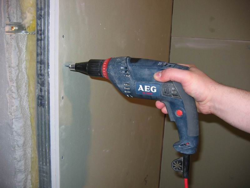

Aeg se 4000 очень хорош,я таким десятки тысяч вкрутил в фанеру и гипрок.Саморезы по фанере были 4мм и 5мм желтые. Разобрал-он как новый внутри.Очень рекомендую. Стоит 5000руб.

Спасибо. Посмотрел характеристики. Скорее, наверное, для моих задач подойдет Aeg se 2500. Только он тоже с ограничением глубины, а это для меня неизветсный в работе зверь. Надо будет в магазине в руках покрутить.

Вы это чудовище в руках держали?Я не знаю,как им одной рукой работать,дико неудобно... А вот АЕГ-запросто.
