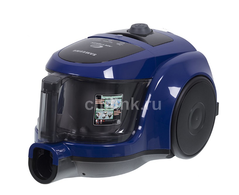

Здравствуйте. Помогите советом. Есть двигатель от пылесоса. Хочу сделать из него простой пылеотсос без аквафильтра и сепаратора, просто шланг в окно или вентиляцию. Можно сделать бак в виде кастрюли, перед турбиной решетка и прокладка мягкая, все родное от пылесоса. Таким образом крупный мусор будет собираться в баке и не попадет на лопасти и в двигатель. А мелкие частицы пыли будут продуваться через весь мотор-шланг и наружу. Поток воздуха создается очень мощный, а пыль очень мелкая, она должна по-идее пролетать насквозь и нигде не оседать, я правильно понимаю? У кого-нибудь есть такой опыт эксплуатации, долго такая конструкция прослужит, или сразу выйдет из строя?

Ekam написал: пыль очень мелкая, она должна по-идее пролетать насквозь и нигде не оседать, я правильно понимаю?
неправильно, скорость потока у поверхности равна нолю
Ekam написал: Можно сделать бак в виде кастрюли
если вам удастся разделить воздух от турбины и воздух для охлаждения двигателя сделать чистым то затея вполне будет жить

fhntv написал: если вам удастся разделить воздух от турбины и воздух для охлаждения двигателя сделать чистым то затея вполне будет жить
Как-раз это и не удастся, я думал только крупный мусор отделить от турбины, а пыль, например при штроблении так и продувать через мотор. Наверное затея не очень хорошая?

28.08.2021 в 13:17:11
наверно, раз так никто не делает

Возможно и запоздало ...:confused: В качестве очень упрощенного аналога встроенного пылесоса, можно попробовать используя корпус от пылесоса с контейнером такой конструкции Все фильтры убрать, но контейнер и "прокладки" оставить. К сожалению, не могу припомнить есть ли в принципе корпуса с выходом под шланг.Поэтому придется извращаться (например залить герметиком....) И после окончания работы "динамическая продувка"(пару минут периодически закрывать открывать вход).
