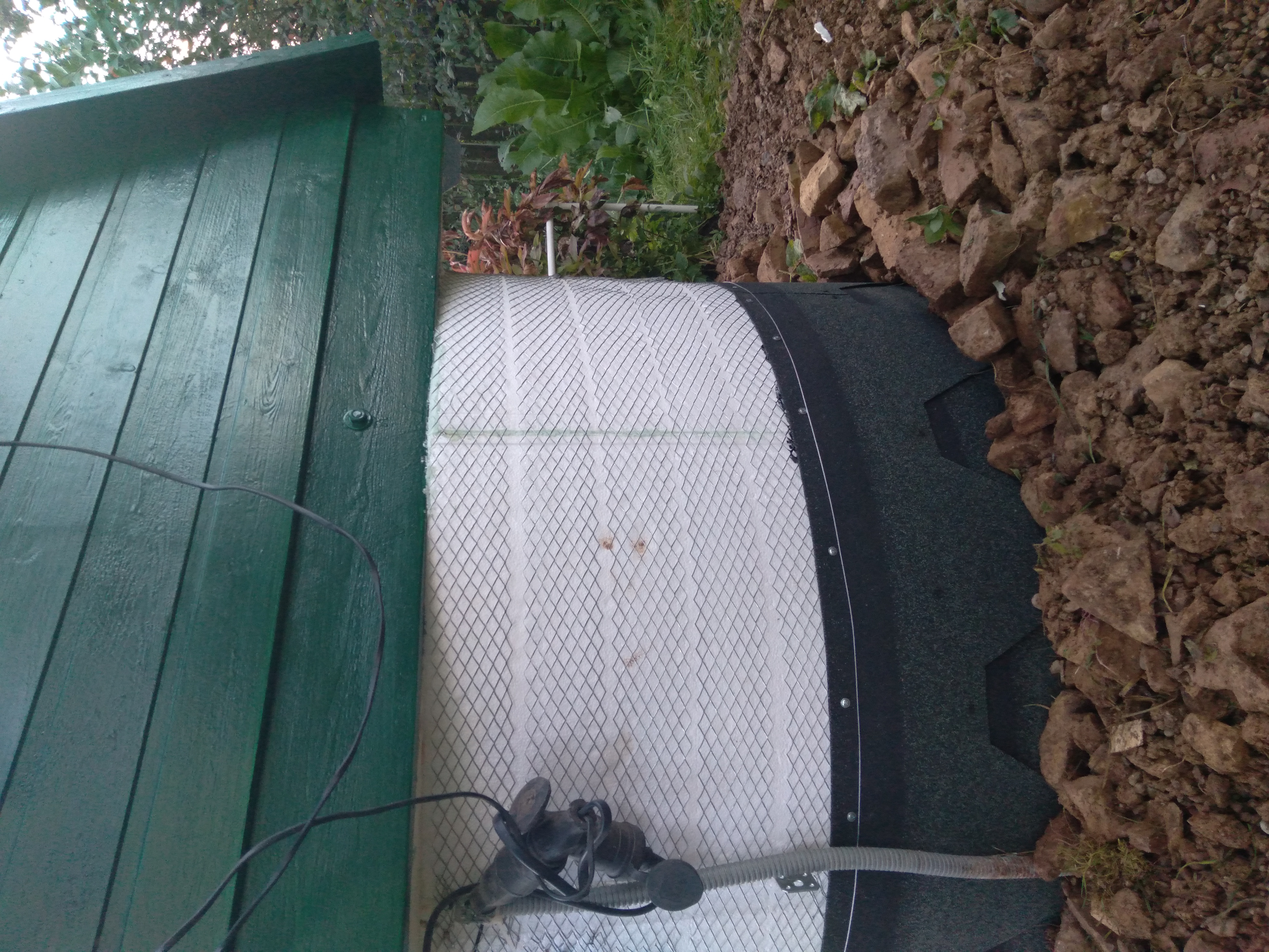

Есть пожелание задекорировать выступающее кольцо колодца гибкой черепицей (лист типа рубероида с шестиугольным рисунком), той же самой что и крыша.
Утепление проводится сколупой из пенопласта, будет пенопластовый ровный цилиндр. Как прикреплять листы на пенопласт? Предполагаю обмотать штукатурной сеткой закрепив ее несколькими витками проволоки. Далее на битумный герметик наживлять листы и каждый ряд по верху стягивать проволокой. Есть более технологичный способ?
Регистрация: 25.07.2018 Можайск Сообщений: 13788
можно прямо на пенопласт гермет чалить
но настоящий СФТК будет только с фасадной сеткой и штукатуркой известного производителя
Регистрация: 06.03.2008 Санкт-Петербург Сообщений: 9213
Клею гибкую черепицу на битумный клей для гибкой черепицы в тюбиках Технониколь. Расход дикий, 8 листов - 4 тубы. И, как мне кажется, у этого клея нет полной полимеризации. На капельках на крыше осталась вязкозть, на солнце размягчается. У меня кроме клея никакого иного крепления на вертикальной стене нет.
Посоветуйте что-то, что сцепит пенопласт и гибкую черепицу, выдержит мороз и жару, и не будет стоить как самолет. Посматриваю вообше на клей-пену.
Кстати, четко 4 листа встали поверх утеплителя, без подрезки и нарушения рисунка.

Мишутк написал:
опадет в жару как листья осенью
Сетка, "нитки иголки " и пришивать
Мишутк написал:
битумный клей , как мне кажется, у этого клея нет полной полимеризации
не кажется, битум не полимеризуется, вообще никак , в жару потечет как дикий мед из ущельев
Мишутк написал:
полоса монтажная, перфорированная...

fhntv, выслушаю способ ее натяжки. Я заготовил ее, но пока проволку использую.
Сетка злая вроде держит от сползания, но к ней надо притягивать.

Мишутк написал:
все зависит от инструмента в наличии у вас
есть даже спецклещи не очень дорого , отличный результат ..
пассатижами можно загнуть двойной шов , кровельный ...
для гурманов - тальреп, хомут ленточный разрезной ...
миллион вариантов
Мишутк написал:
Есть нерж лента для монтажа арматуры для СИП кабеля на опоры и есть машинка для ее натяжения и фиксации.
Если электрики есть знакомые - лучше не придумаешь...
Есть натяжитель для упаковки - обтяжки полимерной лентой, и клещи для фиксации скобами....
А если по простому - то П профиль стальной и болт, прорезанный вдоль болгаркой. Дальше сами сообразите

BV, спасибо, не знал, что такое на метраж продается. Это более технологично, чем перфолентой без инструмента тянуть. К сожалению все найденные продавцы дают товар через неделю (не Москва, и сразу затык), а работы у меня на эти выходные. Пока что попробую свои 4 крепления поставить на перфоленту, а это решение запомню, когда буду планировать заранее.
Мишутк,
покупаете такие хомуты
или такие
Чтобы винт проходил в отверстие перфоленты...
Дербаните....
И получаете хомут из перфоленты с натяжкой любой длины.
Или изготовьте механизм натяжения из прутка, если есть шуруповерт, сверло, метчик, и сам пруток...
Либо еще проще - к перфоленте приклепываете Г образные наконечники с отверстием + болт + гайка = натяжение.
Но так проще порвать перфоленту, если тонкая.
(при монтаже, если п/лента тонкая и рвется, в местах крепления под саморезом, складываю перфоленту в 2-3 раза. Помогает... )
Ну и есть еще колхозный вариант натяжения из проволоки...
Еще - стянуть пружиной от старой раскладушки
И тд.... фантазия в помощь

Да, с пружиной хорошая идея. И где-то у меня валялась кучка раскладушечных. И натягивать без инструмента можно и усадки не боится.
Натяжка перфоленты подручными средствами. Фиксация винтиками и гайками. Не так быстро как инструментом, но на разовую работу в 4 ленты сгодится.
