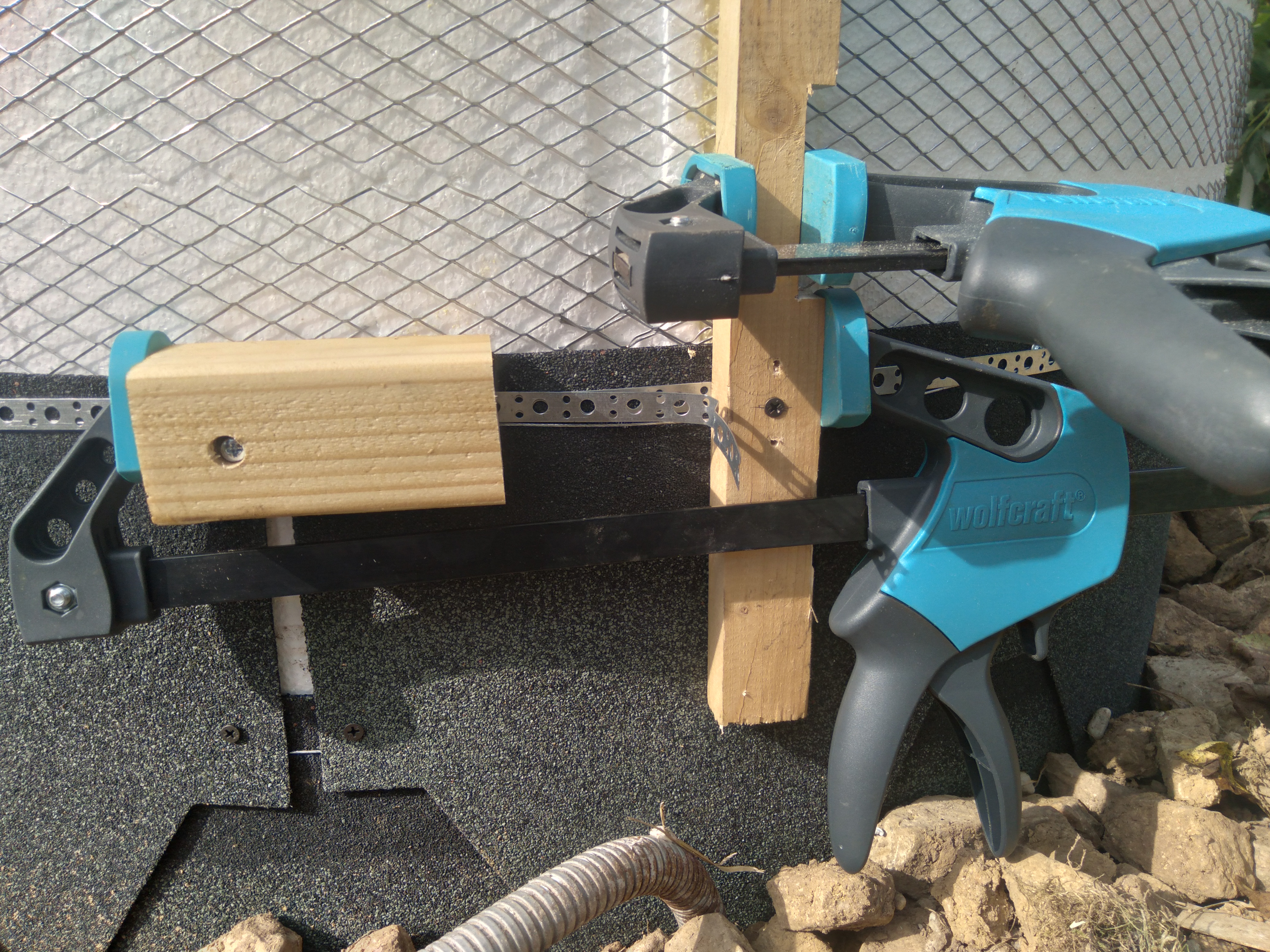

Да, с пружиной хорошая идея. И где-то у меня валялась кучка раскладушечных. И натягивать без инструмента можно и усадки не боится.

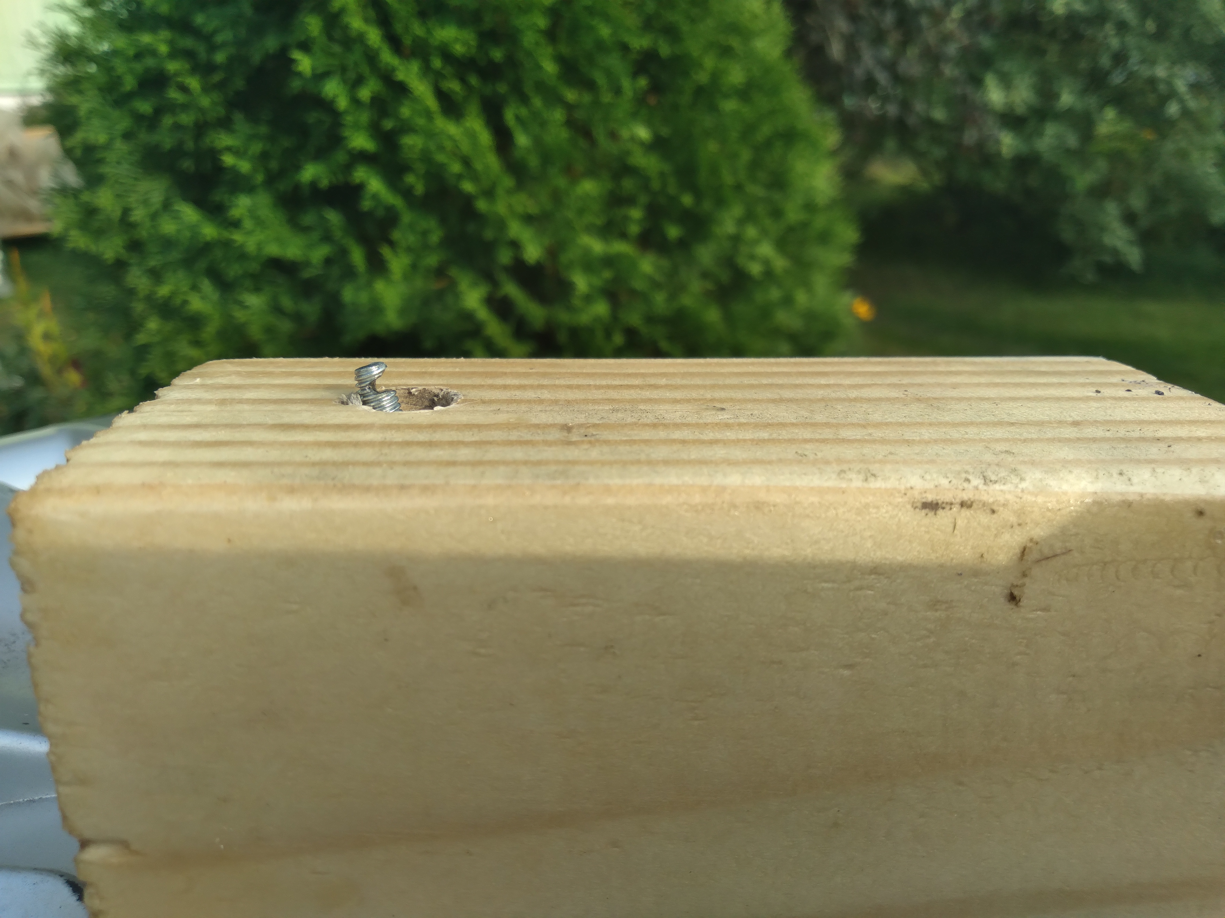

Натяжка перфоленты подручными средствами. Фиксация винтиками и гайками. Не так быстро как инструментом, но на разовую работу в 4 ленты сгодится.

а что держит вторая струбцина ?

fhntv написал: а что держит вторая струбцина ?
fhntv, длинную рейку. Там из-под утеплителя выходят два уголка для крепления кабеля. Можно было к ним пришурупить, но раз есть струбцина, проще так прихватить.
