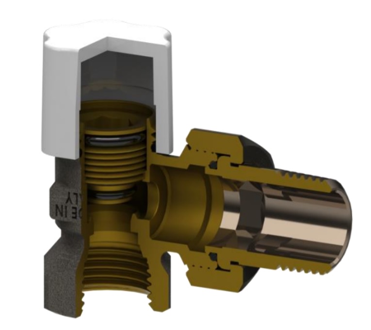

Доброго времени суток всем. Частный дом / 2 этажа / Закрытая тупиковая система отопления / Насос / Трубы отопления полипропелен / Стальные панельные радиаторы Kermi FKO 22 500x1400

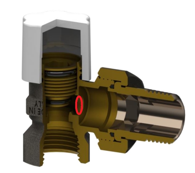

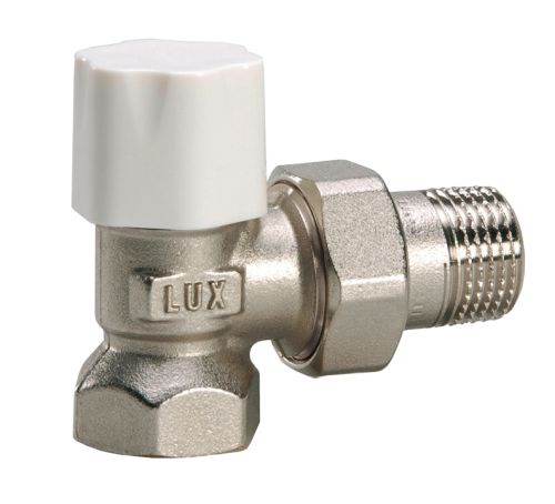

Подскажите пожалуйста: 1. Можно ли на радиаторы поставить кран для стальных труб Luxor tekna DS 22 3/4'' 2. Если нет, то почему и какой лучше поставить? 3. Есть ли вентельные краны без заужения проходного отверстия (красным на фото)? Спасибо.

Lehandr, кран (точнее вентиль) - годится. В двухтрубной системе ОБЯЗАТЕЛЬНЫ заужения в запорно-регулировочной арматуре у каждого отопительного прибора, без них система работать не будет. На обратке ещё нужен балансировочный вентиль под шестигранник.
