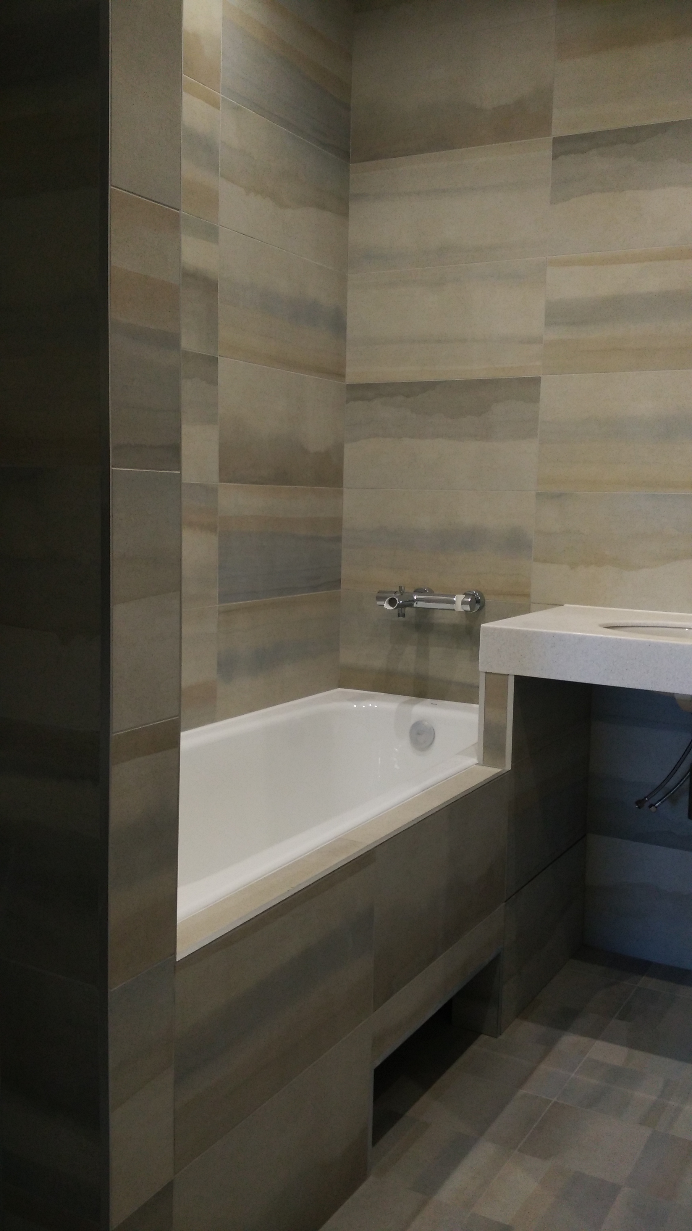

Здравствуйте
Хочу вдоль длинного дальнего борта чугунной ванны сделать горизонтальную полку - как продолжение этого самого борта. Например, из аквапанелей. И облицевать эту полку плиткой. Соответственно, плитка должна быть вровень с бортом и иметь минимальный практически невидимый уклон в сторону ванны (а то и вовсе без уклона). Примерный вариант видел в работах уважаемого Technik-san, но там борт короткий и ванна акриловая c прямоугольными бортами
У меня же проблема в том, что ванна – чугунная, и края бортов ванны – закругленные. Можно ли в в этом случае подойти плиткой к ванне максимально на одном уровне? И чтобы при этом шов был минимальной ширины? Ни одного достойного фото ни у кого не нашел...

Medvedd написал: Можно ли в в этом случае подойти плиткой к ванне максимально на одном уровне?
Можно, подрезать как заусовка.
Medvedd написал: Ни одного достойного фото ни у кого не нашел...
Работа очень сложная. Ванна ещё обычно кривая, поэтому длинные плитки с бортом состыковать трудно.
Можно, стачиваете нижний край плитки под борт ванны.

На одном уровне к чугуну не подойдете. Останется канавка собирающая воду.

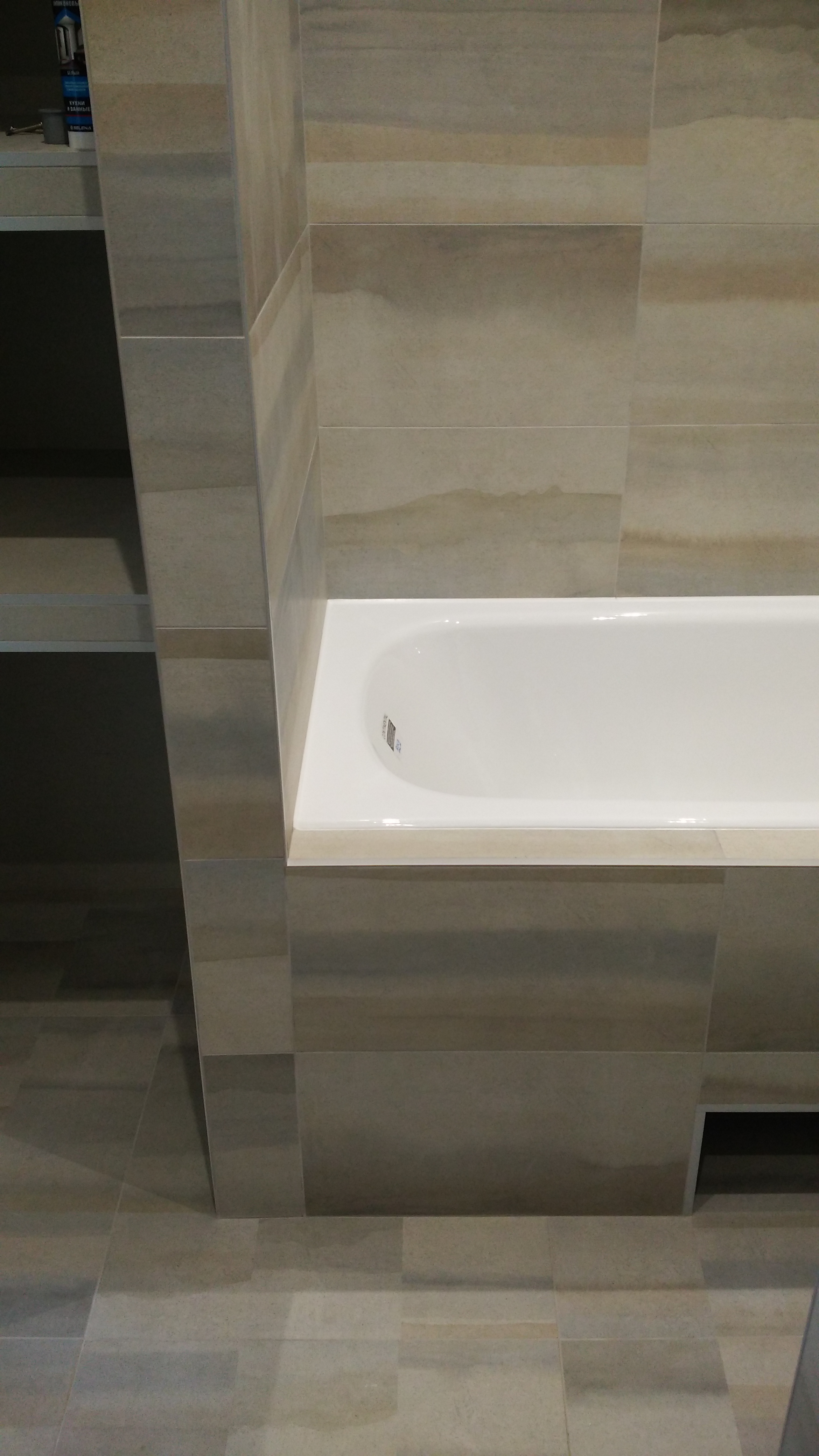

Medvedd, трудоёмко, но возможно. Чугун обычно не очень ровный по всем плоскостям. Полка немного ниже борта смотрится приятнее (субъективно). Не совсем то, но может пригодится кому..

spaceeggs, согласен. Смотрится приятнее
