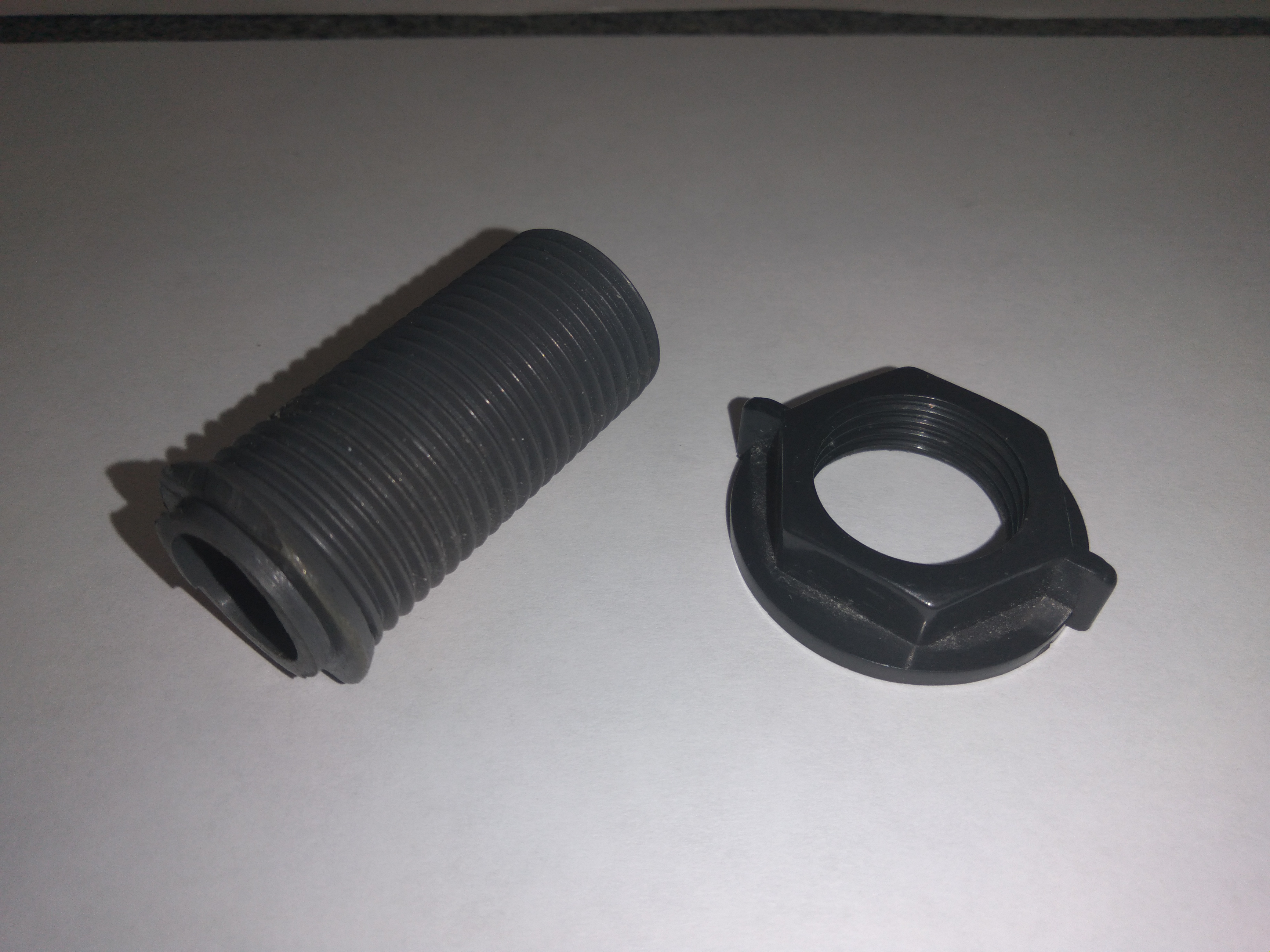

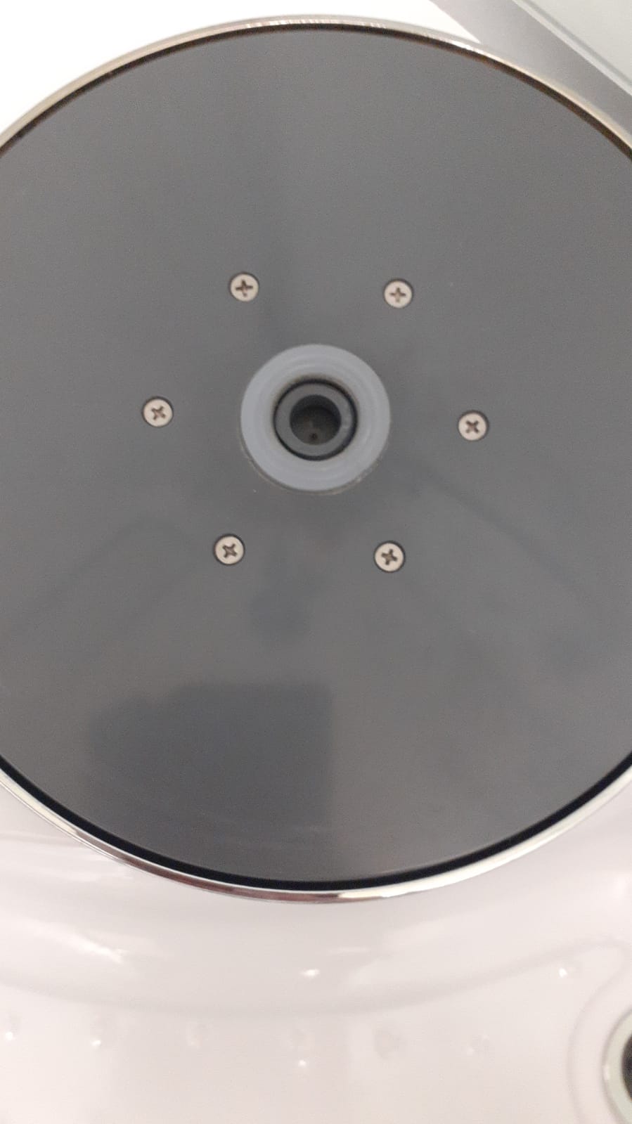

Обнаружил лежащую на дне душевой кабины Esbano es90 лейку от верхнего душа. Разломилась пластиковая втулка. Длины резьбы хватает подрезать и вкрутить на герметике эту же, но не хочу снова оставлять пластик. В магазине подбирая металлический аналог обнаружил, что фиксирующая гайка не налезает на металлическую резьбу 1/2, хотя шаг такой же. Фиг с ней, железной зафиксирую, а в лейку все равно намертво вкручивать и вклеивать. Но подключение шланга идет тоже через пластиковый штуцер - пластиковая гайка с посадочным местом под нащелкивающийся быстросьемный штуцер. Она тоже на металл легко не войдет. Силу там применять опасно (гайка лопнет) и неудобно (это стеклянный верх душевой кабинки, ограниченное место).
Так понимаю, что надо полностью переходить на металл и несьемный штуцер на металле. Или еще есть варианты?
Новую лейку в сборе неразумно покупать (эта новая), а дешевые лейки для взятия донора с резьбой 3/4 на штуцер. Ну и пластик. Не хочу.

AndyMirror, кабинка в использовании месяц по пробегу, по сроку два года. Почти сразу разлетелся картридж, вот словил еще один подарок сверху. При сборке нареканий не вызвала, корпус смесителя не силумин вроде. Остальное дорабатывается напильником.
Вопрос в том, какой разумный ремнабор сюда?
Полнорезьбовая трубка 1/2, контргайка с демпферной резинкой (ибо на стекло), уголок, штуцер на прокладку (не подмотка, тянуть в той сборке невозможно), хомутик для шланга. Посадка трубки в лейку на герметик, ибо уже без прокладки.

Мишутк написал:
еще есть варианты?
конечно же
можно из алюминия или бронзы ( лучше) отлить в выплавляемую модель , но нужен тигель и горелка
можно токарю заказать ( опять же из бронзы)
перед инновациями лейки провести домашнее расследование - кто и зачем столь интенсивно
пытался открутить лейке башку
возможно благоверная не в курсе что она не позиционируется относительно тела моющегося ?
либо домашний мастер перекрутил гайку вызвав напряжения в пластике
с учетом данного факта перекрута ( не осознания тактильного предела момента затяжки)
провести ревизию всех пластиковых гаек в доме, особливо на колбах магистральных фильтров
знавал я ситуации когда отрывало гайки на них, ущерб космический ...

Разумного никакого. Сейчас много шлака, который просто от УФ излучения разрушается, при чём очень быстро, как раз год-два.

sanya1965, такую деталь геометрически хорошо печатать торчком. Но прочность не в том направлении получается. Для прочности должна лежать как на столе. А это возня с подпорками и зачисткой. Но ради эксперимента попробую. Эта родная деталь тоже крепкая на вид и пригодна по длине для восстановления, так что ничего печатать не надо. Я просто хочу вместо нее металл. Латунный удлиннитель 150-200р, гайка 50, штуцер 70. Я просто удивился, что на пластике резьба 1/2 не сходится с резьбой на металле. В подключениях унитазов или магистральных фильтров такого не наблюдал, их пластиковые резьбы легко принимают железные гайки.

Мишутк, Гардена садовая своим пластиком не женится с металлом. Там трапеция резьба.
Перед лейкой металл конечно здорово, если это бронза или латунь. Иначе забьет шламом лейку за месяц.
