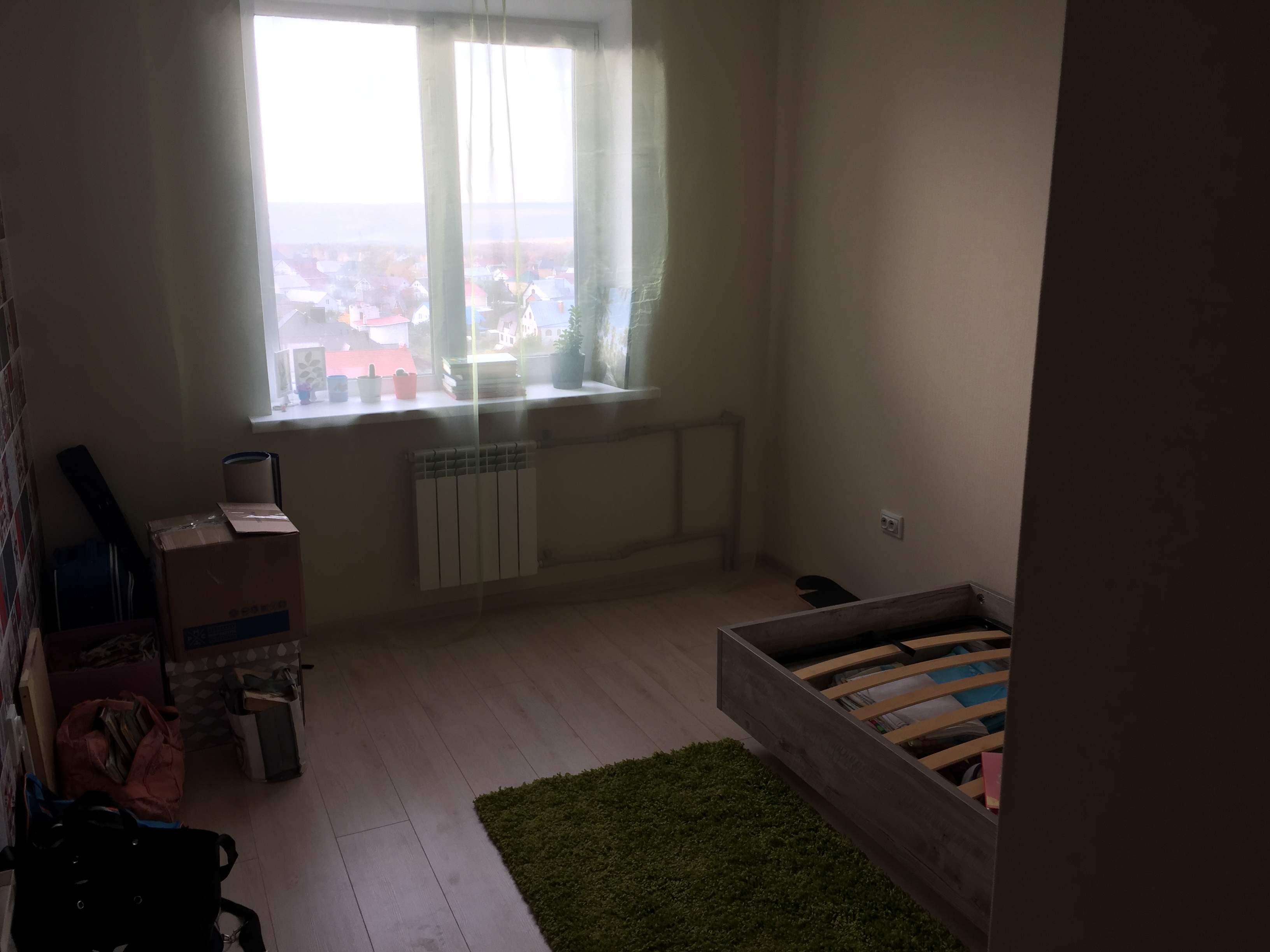

Добрый день! Начался отопительный сезон, в одном из стояков появилась проблема, я живу на 10м этаже, дом 10-ти этажный, подача сверху в них (по идее у меня должен быть самый теплый теплоноситель), в одной из комнат появилась проблема, батарея просто не греет, если слить пару ведер воды, батарея становится горячей, но очень быстро остывает, причем воздуха нет, просто вода в ней остывает, дому 5 лет, живу с начала, раньше такой проблемы не было. Что в теории могло произойти ? Мог ли кто-то снизу что-то сделать что бы на выходе получить такую вот картину ?

SnakePlisskin, снизу могли вандалы врезать кран в байпас и оставить его закрытым при перекрытой батарее.

фото?

Mazayac, да, но если я сливаю воду она становится горячей, при таком раскладе это бы происходило ?

Aтос,

SnakePlisskin, Интересно как подача сверху если у вас все трубы снизу от соседа с 9 этажа?

SnakePlisskin, пластик возможно с зауженным сечением при заплавлении с добавлением мусора. Так же возможно кто-то замкнул подачу и обратку и тепло перетекает в нижних квартирах, а у вас в оставшемя кольце нет циркуляции. Так же если кран на стояке (и его перекрыли соседи которым жарко), то возможне засор байпаса и перекрытые краны на батареи, что тоже перекроет стояк.
SnakePlisskin написал: Что в теории могло произойти ? Мог ли кто-то снизу что-то сделать что бы на выходе получить такую вот картину ?
Всё что угодно. Могли. Обращайтесь в УК, пускай разбираются почему система не работает, возможно проблема не только у вас - пообщаться бы с соседями по стояку.

Hitgher написал: Интересно как подача сверху если у вас все трубы снизу от соседа с 9 этажа?
Возможно имеется ввиду в верхний коллектор из правой трубы (которая у соседей должна идти транзитом или как минимум у половины соседей).

SnakePlisskin, да, когда Вы сливаете воду мимо циркуляционного контура - на место слитой приходит горячая, например, прямо из лежака подачи в подвале. А перекрыта соседями обратка.
Так или иначе, необходим осмотр этой пары стояков во всех квартирах ниже. Или в подвале для начала - случается санты "забывают" открыть какрй-нибудь кран.
Фото лютое конечно, не видно ничерта.

ser000, именно так, правая труба идет сквозняком ко мне, а уже вниз идет с нижнего выхода моего радиатора или через перемычку.

SnakePlisskin, ну вот либо на байпасе кран запрещённый стоит у кого-то ниже, либо в подвпле закрыт один из двух кранов Ваших стояков (подача и обратка).
