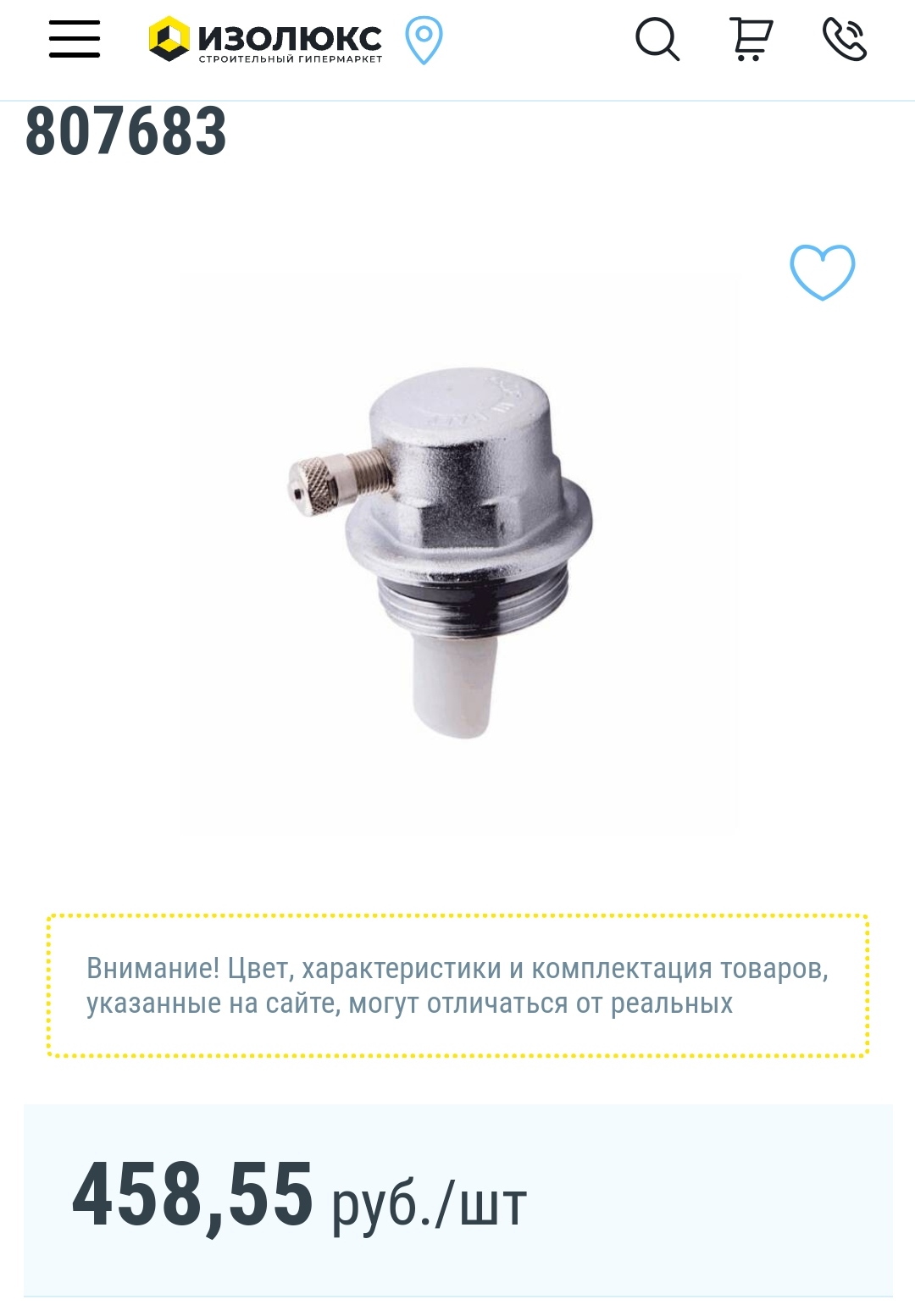

Hitgher
Hitgher
Регистрация: 12.04.2015
Сообщений: 4090
07.10.2021 в 11:32:10
SnakePlisskin, Может вместо Маевского и пробок радиаторных поставить воздухоотводчики радиаторные автоматические ! https://www.isolux.ru/vozdukhootvodchik-avtomaticheskiy-latun-art-716-du-25-ru10-g1-nr-levyy-dlya-radiatora-icma-82-716-at-06.html?description
SnakePlisskin
SnakePlisskin
Регистрация: 06.06.2021
Железногорск
Сообщений: 48
07.10.2021 в 14:49:51
Inter написал: SnakePlisskin, Вы пишите противоположные вводные
SnakePlisskin написал: батарея просто не греет, если слить пару ведер воды, батарея становится горячей, но очень быстро остывает, причем воздуха нет, просто вода в ней остывает
и
SnakePlisskin написал: Воздуха просто ужас сколько, каждый день по 3 раза спускаю, из каждого радиатора идет секунд 20
Inter, так было в начале, а сейчас ситуация поменялась.
SnakePlisskin
SnakePlisskin
Железногорск
Сообщений: 48
07.10.2021 в 14:51:07
Hitgher, такой ставил, игольчатый клапан в момент забивается и начинается течь, в системе какой-то черный гудрон течет, это конечно вода, но она черная...
