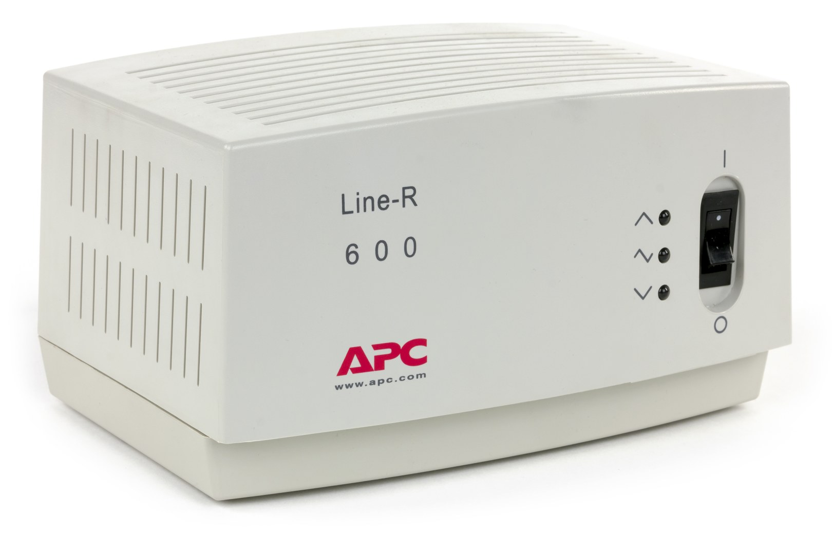

Aтос, релейные APC в белом корпусе (старого образца) - качественные стабилизаторы, на ваш взгляд? вот такие, например
Aтос
Aтос
Регистрация: 20.04.2009
Ближневосточное замкадье.
Сообщений: 3775
11.10.2021 в 10:00:26
Стабилизаторы предназначены для решения определенных задач Надо понимать каких
В 90 % бытовые устройства либо содержат внутреннй стабилизатор либо в нём не нуждаются в принципе.
Релейный стабилизатор имеет максимальный КПД и создаёт минимальные помехи
Но в сетях с импульсными скачками напряжения он бесполезен
