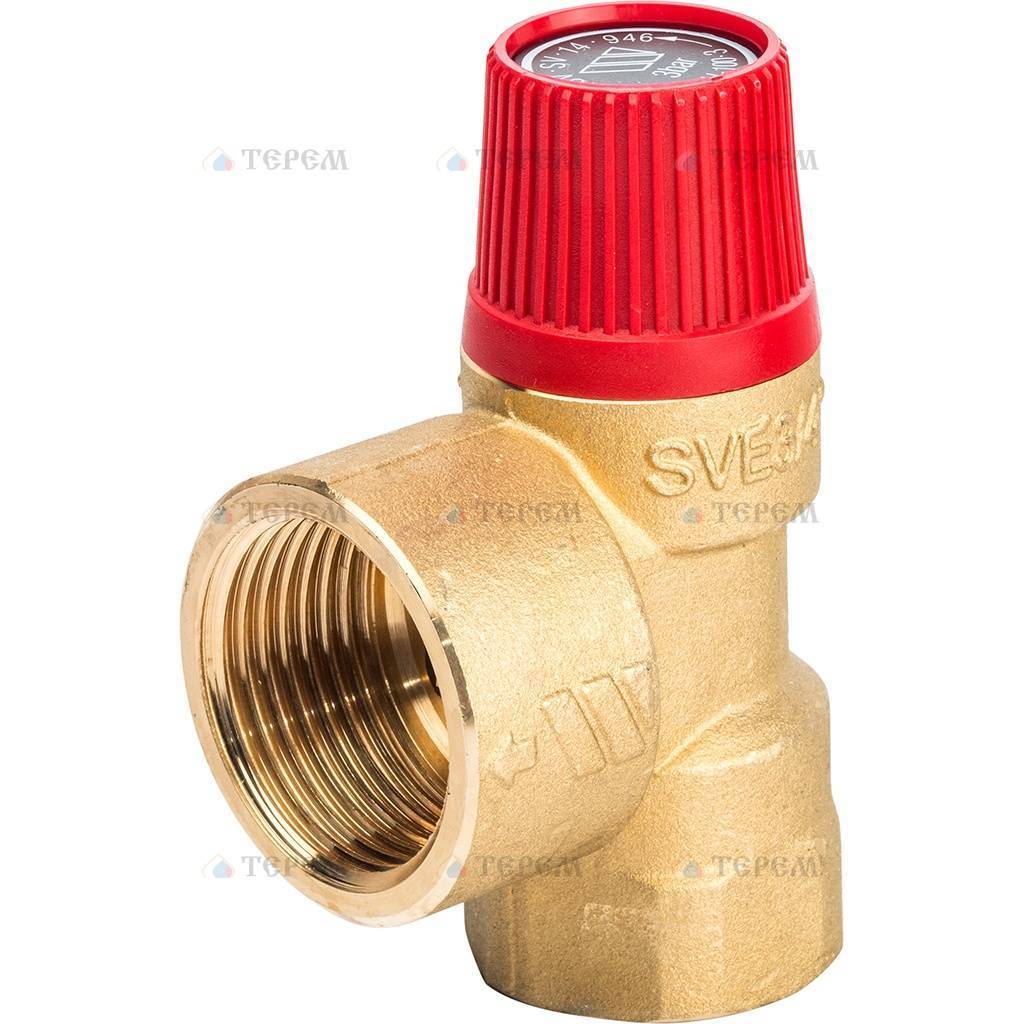

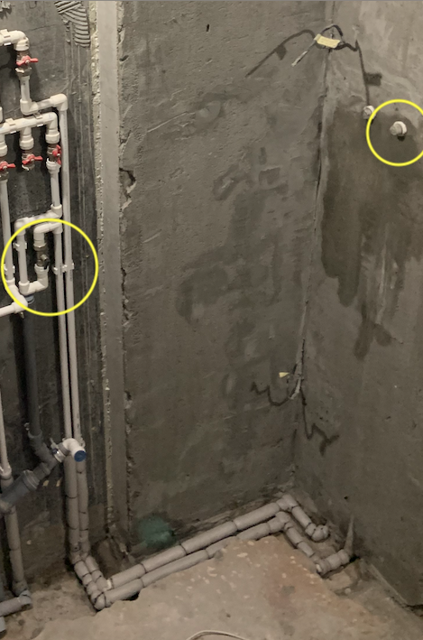

Подскажите пожалуйста, уже после выполненной работы, наткнулся на информацию, что максимальное расстояние от вводного патрубка на бойлере до клапанного предохранителя не должно превышать 220см.
Фото моей ситуации прилагаю, после счетчика холодной воды стоит редуктор Caleffi, длинна трубы от предохранительного клапана до ввода в бойлер превышает 220см. Будет ли работать клапан адекватно и сбрасывать лишнее давление с бойлера?

wertyz, интересно, откуда взялась эта "информация". В реальном мире между клапаном и бойлером может быть сколь угодно большая дистанция. Тысячу метров или тысячу километров - неважно.
Я бы беспокоился о совсем других проблемах чудо-монтажа на фото.

Главное условие - отсутствие ОК и кранов между предохранительным клапаном и бойлером. У вас это выполнено.
Монтаж дивный, ремонтопригодность низкая. Краны впаяны в трубы так, что без резки труб их не заменить. Плотность монтажа такая, что для замены крана потребуется переделывать практически весь узел.
Если вместо комплектного аварийника поставить чуть более надежный клапан, то можно избежать дивной петли. Ибо он допускает установку в любой ориентации (не проходной, ставится на тройник в вашем случае). Не забыть про ОК, ибо тут его нет, в отличие от штатного.

Мишутк, да и для установки штатного клапана "вверх ногами" я не вижу никаких препятствий. Зря понавертели кренделей.

Mazayac написал: Мишутк, да и для установки штатного клапана "вверх ногами" я не вижу никаких препятствий. Зря понавертели кренделей.
Mazayac, мотив переворачивания был таков: клапан будет стравливать лишнюю воду вверх, и как бы не старались в будущем герметизировать дренаж (трубку прозрачную) стык клапана с этой трубкой будет подтекать..
Мишутк, спасибо за ответ. Монтировал все это не супер специалист, как оказалось позже, но если снять эту "гребенку" с креплений - произвести замену крана все же можно вроде бы.

wertyz написал: стык клапана с этой трубкой будет подтекать
Ну здрасьте, там трубку даже если просто надеть плотно - герметизация безнапорного слива на сто лет вперёд выйдет.
wertyz, раскрутить соединение с ПП переходом через несколько лет может быть проблематично. Эти узлы не любят нагрузок.
