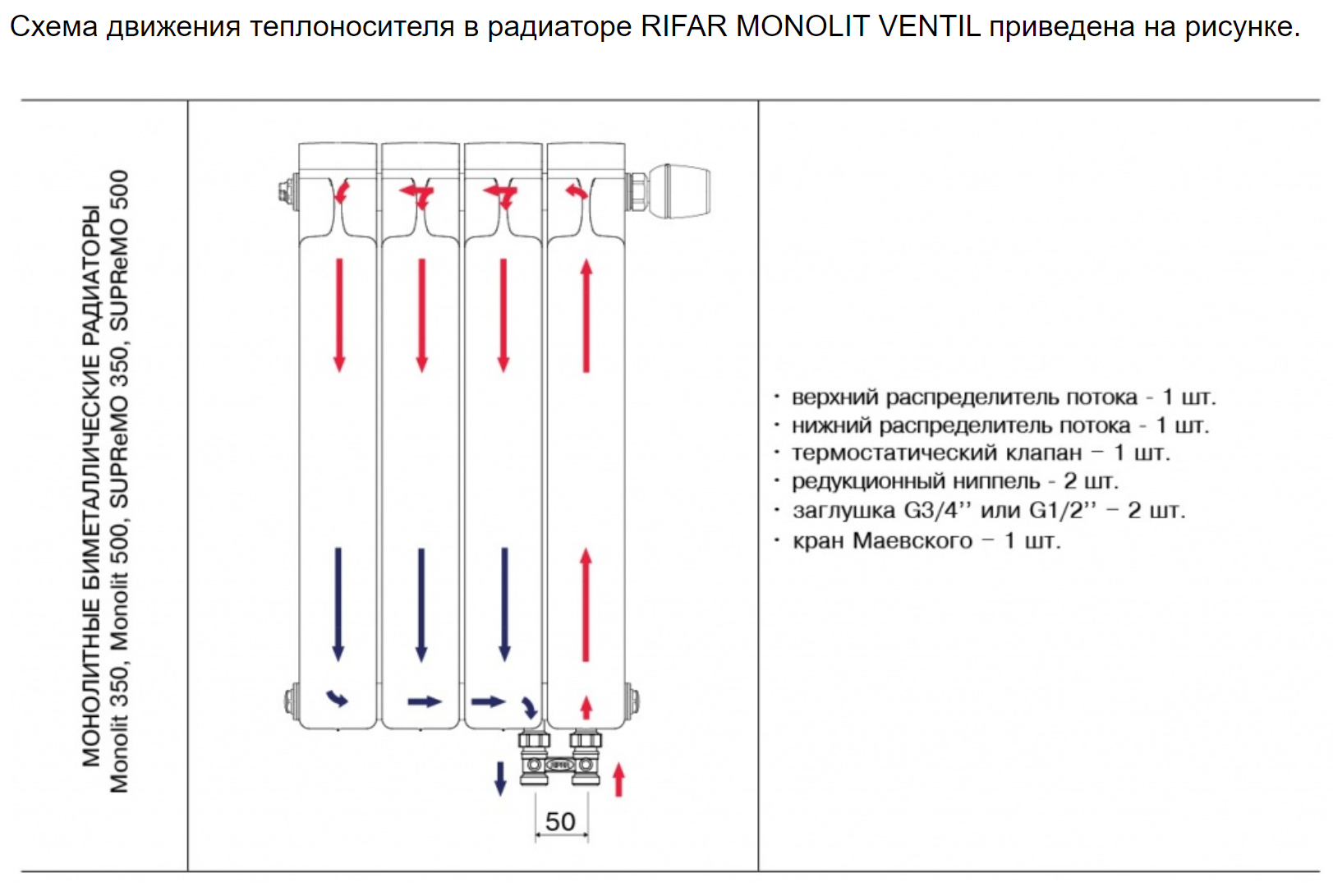

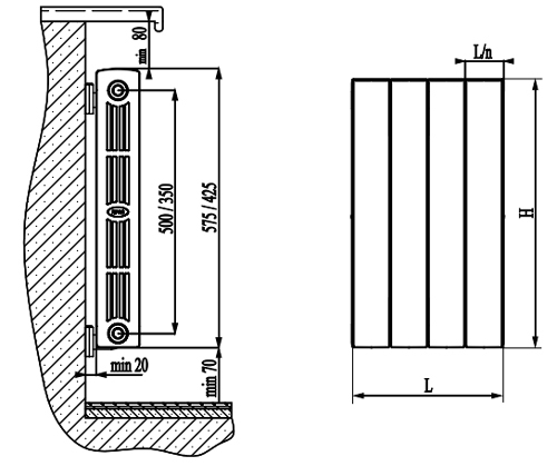

Здравствуйте жители и эксперты форума! Планирую замену установленных от застройщика стальных радиаторов (Prado) на что-то более приличное. Мотивация для замены - в основном эстетические, никаких проблем с радиаторами нет.
Вводные данные:
  1. Разводка отопления - горизонтальная.
  2. В квартире установлен коллектор и выполнена разводка до каждого из радиаторов.
  3. Подключение радиаторов - нижнее.
  4. Все радиаторы греют нормально и плюс-минус одинаково.
  5. Высота стальных радиаторов - 500мм, расстояние от точки подключения до нижней части подоконника 600 мм.
Проблема 1 У стальных и биметаллических радиаторов разное положение подачи и обратки. Проблема 2 Высота стального радиатора 500мм от верхнего края, до нижнего, а у биметалла - 500мм это расстояние между выводами.
Проблема 1, варианты решения.
  1. Замена узла подключения на перекрестный.
  2. Переставить подачу и обратку в квартирном коллекторе.
Проблема 2, варианты решения.
  1. Попробовать втиснуть биметалл 500 мм.
  2. Установить биметалл 350мм, увеличив количество секций.
Хотелось бы вашего мнения по каждой из проблем, возможно я упускаю из вида ещё какие-то нюансы и варианты решения. Заранее спасибо!

12.10.2021 в 13:32:37
Похоже, что разместить радиаторы с межосевым 500мм не получится - упрется в подоконник :( По схеме RIFAR SUPReMO VENTIL он сам 575мм, плюс требуемый зазор порядка 70мм с каждой стороны, получается 715мм. а у меня всего где-то 700, а сверху уже сейчас зазор 90им...
Mazayac
Mazayac
Регистрация: 12.05.2009
Сообщений: 20612
12.10.2021 в 14:12:35
DolinEA, ещё межцентровое расстояние разное у узлов нижнего подключения, если мне память не изменяет.

Mazayac
Mazayac
Сообщений: 20612
12.10.2021 в 15:37:51
DolinEA, я бы перекинул две трубы у коллекторов, чем переплачивать за перекрестные гарнитуры.
Mazayac
Mazayac
Сообщений: 20612
12.10.2021 в 22:26:14
DolinEA, вспомнил, откуда у меня отложилось про разное межцентровое: "Радиаторы Rifar Alum Ventil 350, 500 и Monolit Ventil 350, 500 (с нижним подключением) имеют межосевое расстояние подключения 80 мм. Соответственно, к ним не подходят обычные блоки с межосевым расстоянием 50 мм".
У Супремо похоже устранили этот косяк.
DolinEA
DolinEA
Регистрация: 25.06.2015
Сообщений: 239
13.10.2021 в 10:47:28
Mazayac, спасибо за информацию. Monolit Ventil тоже похоже поправили, по крайней мере на картинке с сайта указано 50мм.

Dron/9K
Dron/9K
Регистрация: 30.09.2017
Сообщений: 1734
21.10.2021 в 23:20:33
У рифара межосевое 50 мм, что в супремо что в монолите. 80 было давно и не правда, как говорится.
Я бы поменял мультифлексы на Х. Кстати что за коллекторы на фото, Почему не обычный овентроп?
