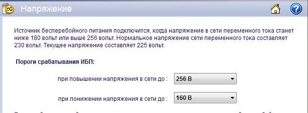

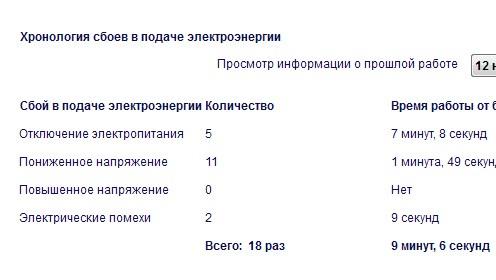

Здравствуйте, ситуация: частный дом, маленький провинциальный городок, испокон веку (до недавнего времени) напряжение редко опускалось ниже 220, но довольно часто прыгало выше 260, чаще по вечерам.
Написал заявление в местные энергосети, раза 3 приезжали, замеряли, чего-то поправляли, в результате теперь редко больше 230в, в первой половине дня просадки до 200в, а порой и кратковременные до 160-170 (особенно в жаркие летние дни, когда у всех сплиты работают)
Вопрос - чего делать теперь? Снова писать заявление в кубанский наш НЭСК, или они физически не смогут выдержать допустимый по регламенту "коридор напряжений" 205-240в и это бесполезная затея?...
Спасибо за любые советы...

landco, собственно, как и когда Вы определяете/контролируете напряжение? :popcorn
у меня вот стоИт дома РКН, и я выход напряжения за границы ощущаю только по его (РКН) срабатыванию и как Вы определили кратковременные до 160-170 (при этом лед-лампы мигают, конечно, но остальная техника работает)? :popcorn

ZooZoo написал: и как Вы определили
На ИБП напряжение индицируется, да и на умных розетках тоже кратковременные просадки сразу видно, по тому, как релюха щелкает, они в журнале регистрируются для ИБП
