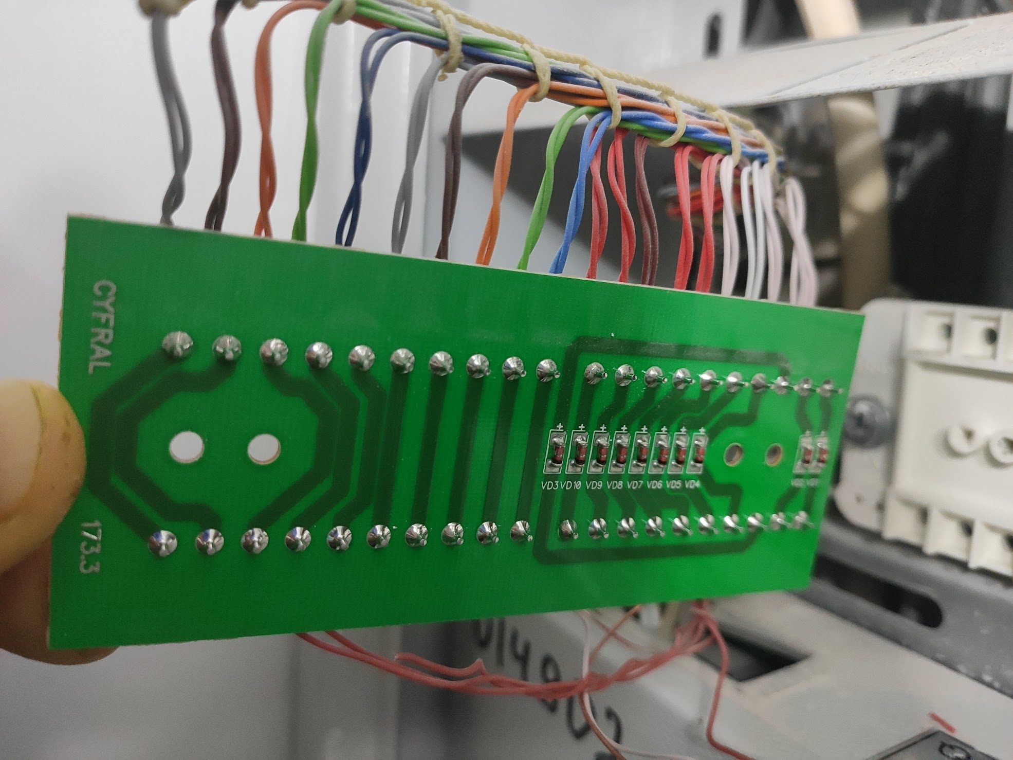

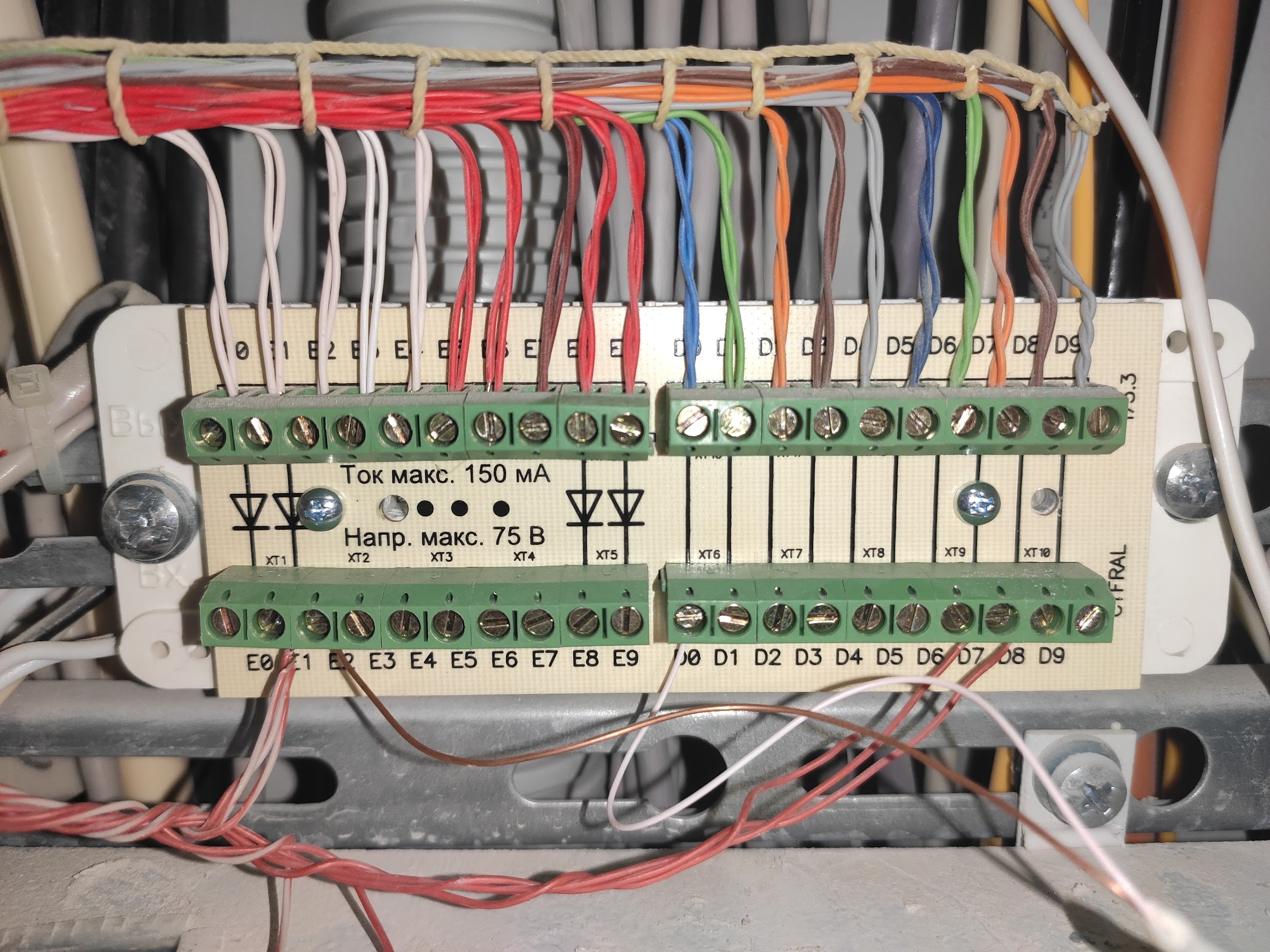

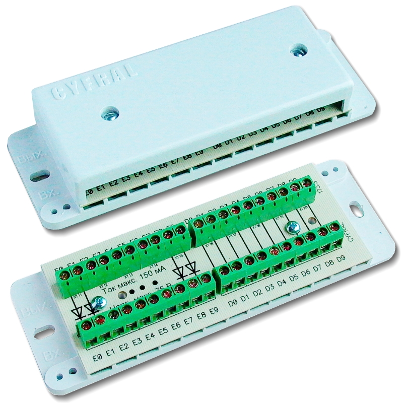

Нашёл - колодка коммутационная "ЦИФРАЛ РК 10х10". На их сайте Продукция -> Дополнительное оборудование. Техподдержка говорит, что там стоят диоды, на десятках получше, на единицах похуже ;-) Еще говорят, что защищает от КЗ.
Надо будет штучку прикупить, протестировать и разломать. Посмотреть, что внутри ;-)
Риддик
Риддик
Регистрация: 27.12.2021
Сообщений: 1
27.12.2021 в 17:39:10
valentine, там смотреть нечего, а диоды стоят только на одной линии
