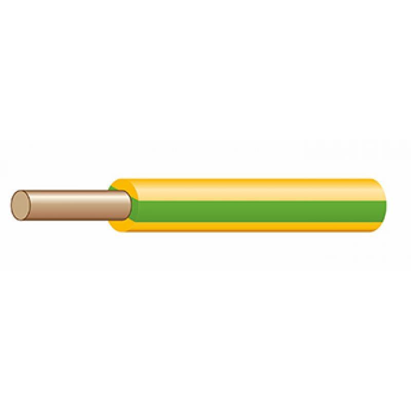

Подскажите, провод ПуВнг(А)-LS 1х6 можно ли пустить в штробе по уличной стороне дома (оштукатуреная ракушка) в качестве заземляющего ? Вместе с ним будет проходить ВВГ 2х6 фаза/ноль. Поставил бы ВВГ 3х6, но его надо покупать, эти уже есть в наличии.
И второй вопрос ПуВнг(А)-LS в качестве нуля/фазы/земли внутри дома в штробе разрешено использовать ?

Noklims, пойдёт, я бы в гофру затянул
Noklims написал: ВВГ 2х6 ...ПуВнг(А)-LS 1х6
Как раз получится ВВГ 3х6 с раскосной изоляцией.
Noklims написал: И еще вопрос ПуВнг(А)-LS в качестве нуля/фазы/земли внутри дома в штробе разрешено использовать ?
:confused: Проверять ни кто не будет. Минус один - одна изоляция.

megrad, по правилам так можно делать, этот провод для этого расчитан ? Да и вообще, насколько это надежно ?

Noklims написал: Подскажите, провод ПуВнг(А)-LS 1х6 можно ли пустить в штробе по уличной стороне дома (оштукатуреная ракушка) в качестве заземляющего ?
Именно заземляющего? Уточните, к чему именно он будет цепляться с обеих сторон.

Да, именно заземляющего, снаружи от щитка на который приходят 2 провода с дачного столба: фаза и ноль, ноль с щитка дополнительно уходит в землю, с этого щитка в дом идет этот провод в качестве земли и дополнительно фаза/ноль в ВВГ

Noklims, ответ на первый вопрос - да. На второй - только в качестве защитного проводника, и если сечение 4мм2 и выше. Если меньше 4мм2 - нужна дополнительная защита, например, гофра. А вот это
вызывает некоторые вопросы. Нарисуйте подробно, начиная с ответвления на опоре, с указанием расстояний и конкретной модели счетчика.

Noklims написал: по правилам так можно делать, этот провод для этого расчитан ?
в гофре можно в штукатурку, если без труб, то лучше возьмите кабель

СтранникXXI, с дачного столба идут 2 провода фаза/ноль на уличный щиток. Рядом с щитком сделано заземление вбитыми уголками в землю и оно в щитке соединено в нулем столба. С этого соединения идут 2 провода в домашний щиток - земля и ноль, ну и фаза естественно. Если не ошибаюсь TN-C-S называется. Заземление идет по уличной стенке дома 9 метров в штробе проводом ПуВнг(А)-LS 1х6. В дальнейшем дом еще пенопластом будет обложен. Вот и думаю можно его так пускать или лучше купить ВВГ 3х6 ?
