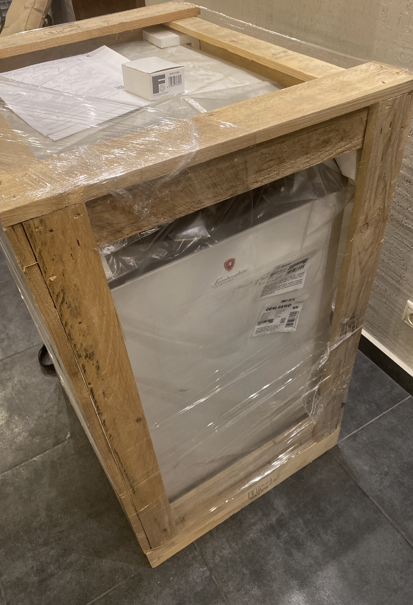

Когда уже котёл приехал, я с большим удовлетворением отметил, что сделан куда грамотнее чем немецкий. Немцы экономят везде где можно сэкономить без ущерба для ТТХ, а итальянцы все-таки подходят более душевно и пытаются сделать не только функционально, но ещё и удобно. Все панели у них крепятся на защелках, а не уродских саморезах.

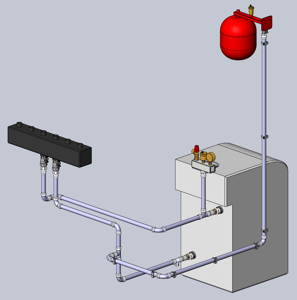

Для замены котла мне потребовалось переделать две линии (подачи и обратки) идущие от котла к коллектору. Увы, но хорошего специалиста таким объемом не заманить, а плохо я и сам могу :) Кроме этого, одновременно с этими работами я хотел навести порядок с электрической частью, плюс была некоторая неопределённость со сроками - целую неделю я ждал формального пуска газа, который произошёл только сегодня. В общем, решено было сделать все самостоятельно.

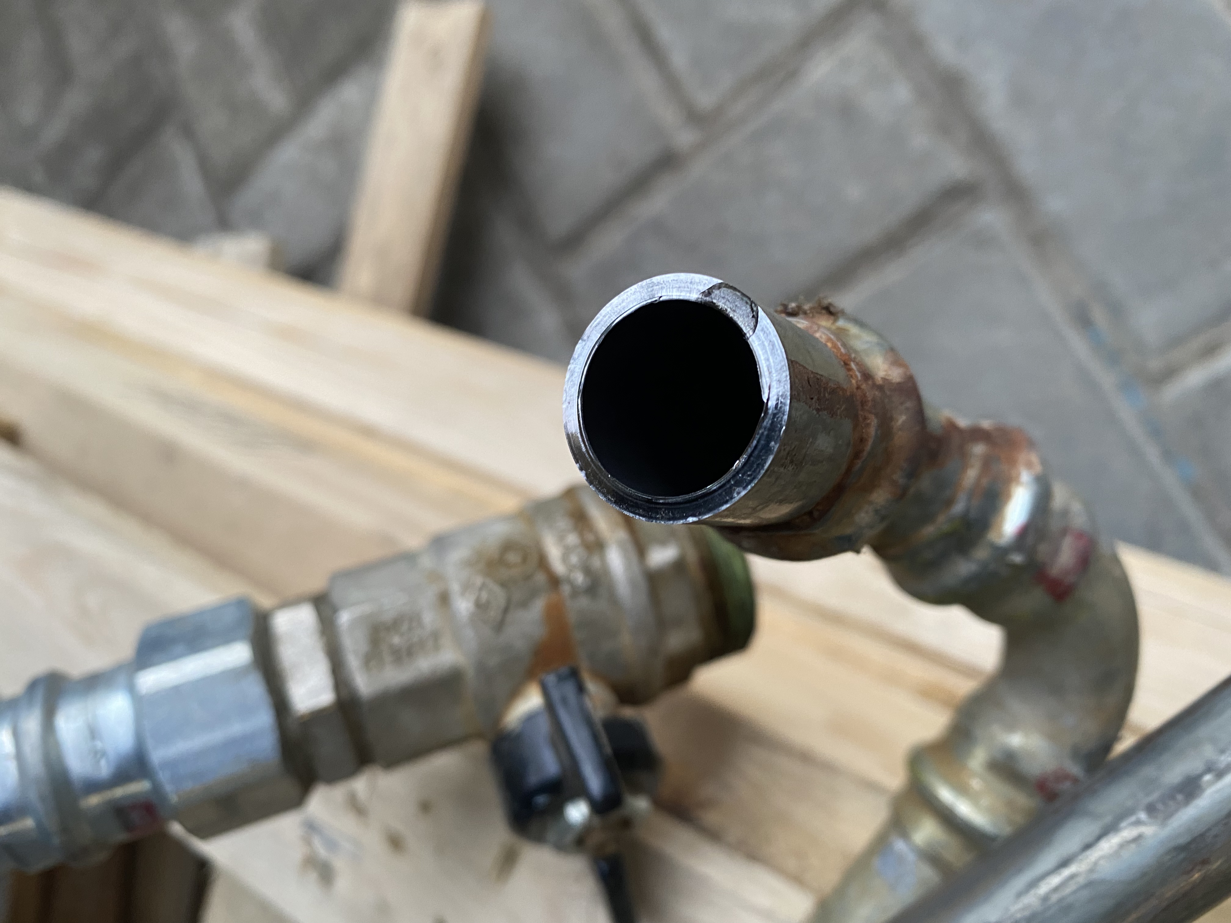

Очень сложно было определиться с материалом труб. У меня вся котельная сделана оцинковкой, поэтому участок котёл-коллектор можно было делать из чего угодно (сталь-нержа-медь), на работу всей системы это не сильно бы повлияло. Я давно тяготею к Viega и стараюсь всезде применять их комплектующие, поэтому запроектировал всё на их оцинковке (нержавейка и медь выходили в 2+ раза дороже), но некоторое время засматривался на нержавейку от Valtec, которая оказывается чуть ли не дешевле немецкой оцинковки, но ввиду ограниченного ассортимента фитингов требует выполнять больше соединений на льне, которые я не люблю. У Viega есть существенный минус, с которым я столкнулся - это то что в случае проечек, трубы практически невозможно отмыть. В конечном итоге, взвесив все "за" и "против", я решил не усугублять имеющийся зоопар, и закупил виегу, которую мне доставили на следующий же день.
Вот кстати как выглядит труба после 12 лет эксплуатации. Как новая!

Собственно проект котельной:

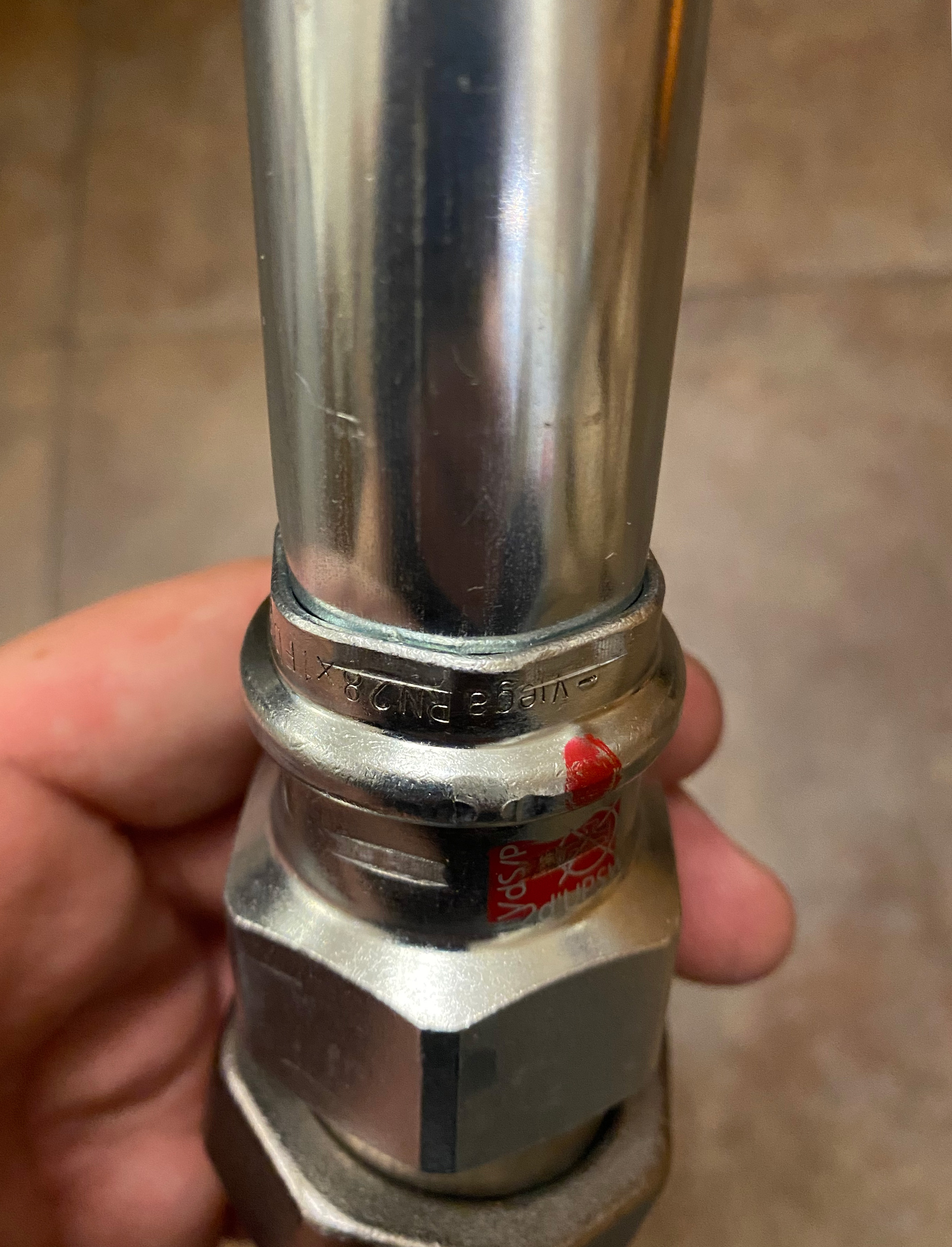

А вот первое соединение, технология оказаласть очень простой, накосячить мне кажется просто не возможножо.

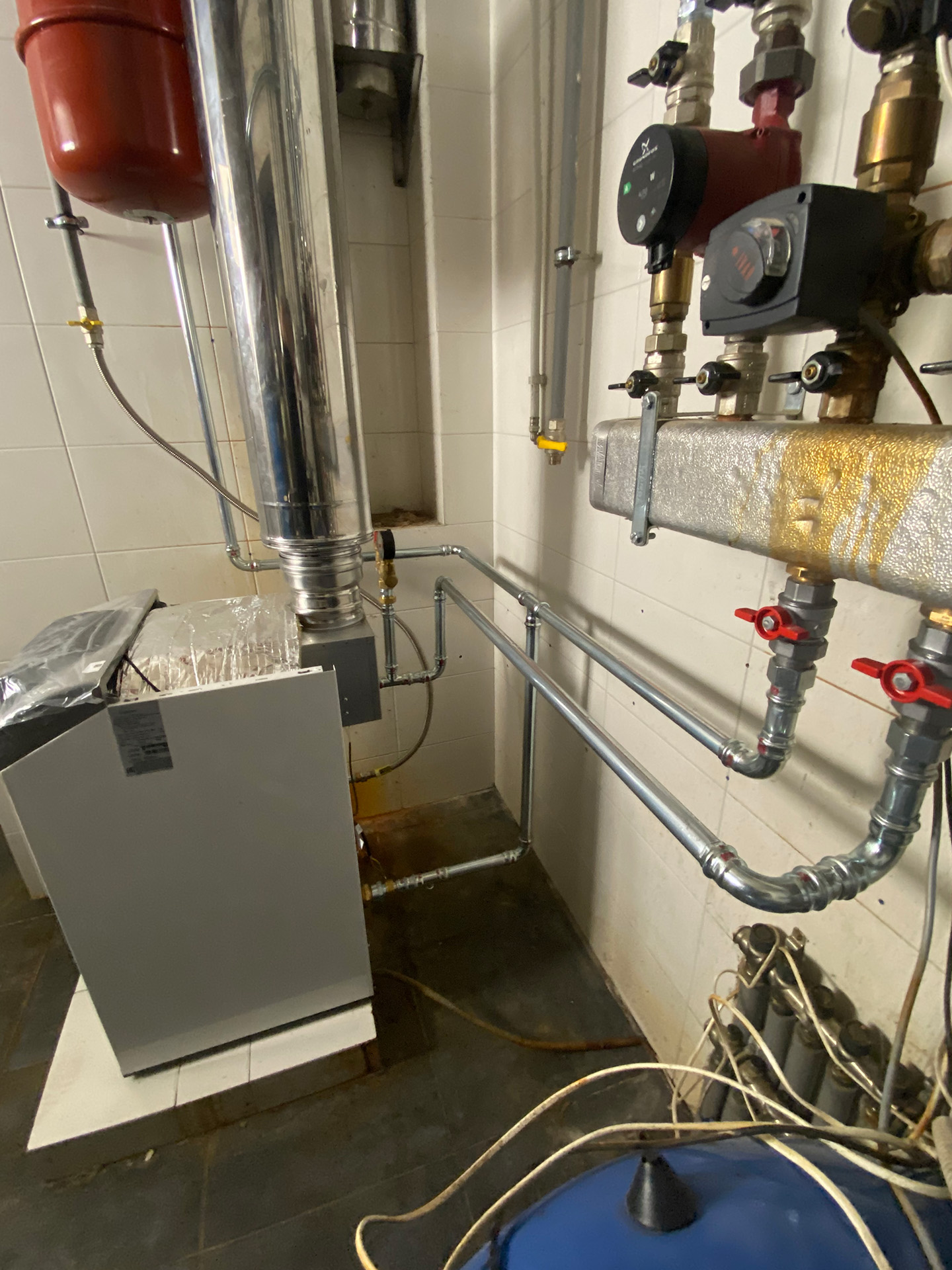

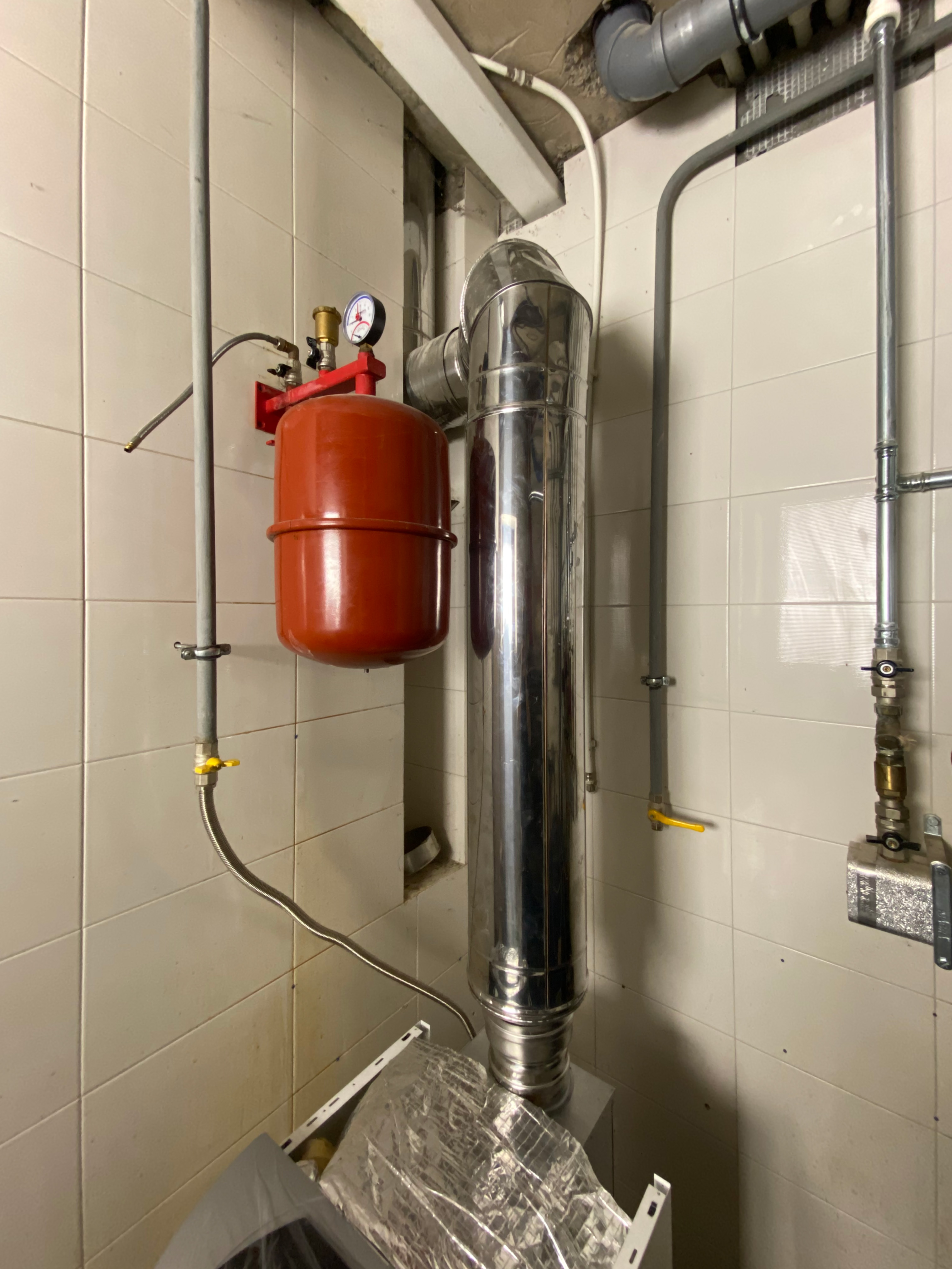

У меня всё получилось с первого раза. Все работы заняли около четырёх часов, на самом деле точка не поставлена - нужно переделать всю электропроводку на вменяемую, но этим буду заниматься во время локдаунов. Сейчас работы такой завал, что двое суток на ногах без сна, а тут ещё котёл нужно запускать. Хорошо, что погода помогла спокойно прожить без отопления неделю, при этом температура в доме упала где-то до 18 °С.
Из косяков - в процессе опрессовки давлением 0,28 МПа (на 0,3 настроен клапан в группе безопасности) выяснилось что два соединения я банально забыл обжать, что быстро исправил. ВСЁ, остальное всё прошло как "по маслу".
Итак, оргвыводы: второй раз я бы сделал эту работу за час. Почему получилось так затратно по времени:
  1. Страх перед неизвестным, и поэтому выполнение работ "шаг за шагом". Правильно было бы нарисовать всё в реальных размерах (что я и сделал в значителтной степени, но не полностью), рассчитать длины труб, разом их напиилить и обработать, а потом быстренько соединить на месте. Я кстати так сделал с дымоходом - рассчитал все размеры и за 10 минут переделал из старого в новый заменив всего одну деталь (конусный переход 150-210сендвич на 130-150 и плоский 150-210сендвич).

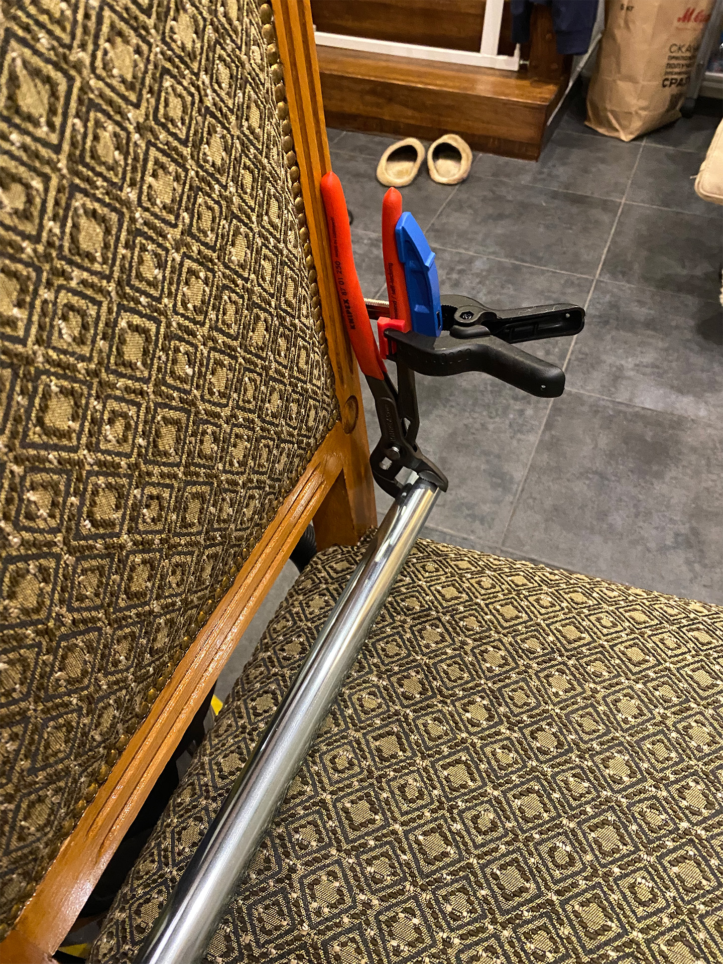

  2. Отсутствие опыта. Я потратил уйму сил нарезая трубу, а потом догадался закрепить конец к стулу, и процесс стал занимать очень короткое время и не отнимать последние силы. Вот какую я сделал конструкцию, чтобы удерживать трубу от прокручивания (у профи-сант видел специальные тиски на треноге, нигде не могу найти в продаже):

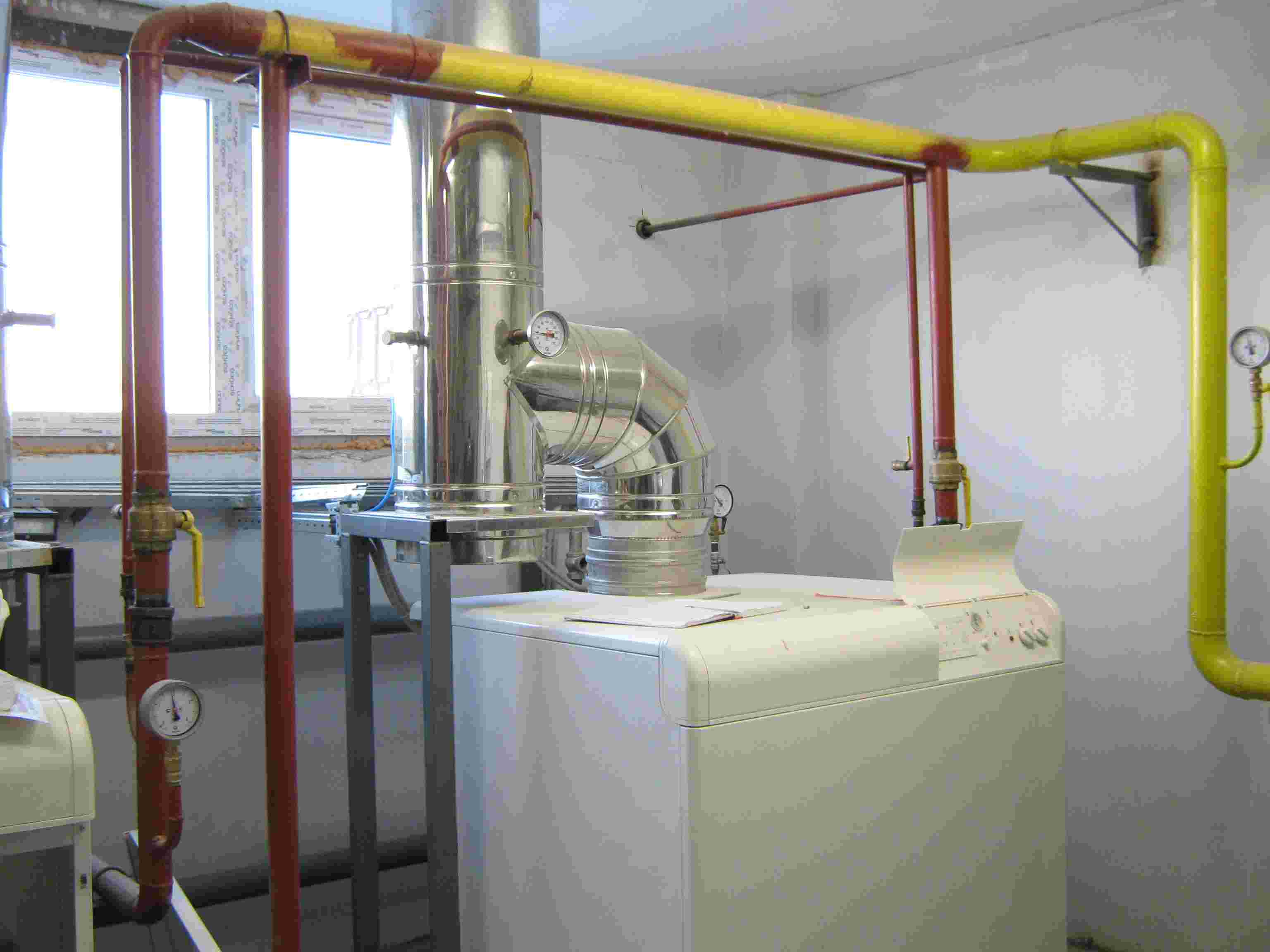

  1. Очень рад что сделал всё сам. Кроме экономии средств получил результат, соответствующий стандартам качества. Как пример - все подключения в старом котле (который монтировали дорогие профи топового уровня) сделаны без НШВИ, в качестве кабелей использован ПВС, все трубы идут непараллельно плоскостям стен и пола, ничего не подписано.. Дымоход был собран без использования герметика, правда к нему нареканий никогда не было кроме некоторой кривизны (не вертикальности) отдельных звеньев. Хотя выбор материалов и сам проект у меня нареканий не вызывают. Продолжая начатое познакомился с трубами виега :)
Сейчас трубы висят в воздухе, но под них подведу Г-образные кронштены, по которым заодно пойдут кабельные трассы.
  1. Котёл. Очень доволен внешним его видом и габаритами. Появилось место, которого ранее не хватало, для комфортного обслуживания котельной. Простое и удобное меню - просто сказка. Но в мелочах видно, что будерус сделан правильнее (что не помешало ему умереть раньше срока) - лучше и продуманнее клеммы, ножки с регулировкой (тут нужно колхозить своё), правда панели на саморезах (у итальянцев - на удобных защелках), а главное что будерус реальо тише. Мне-то это не принципиально, дальше кладовки звук работы не распространяется, но тем не менее разница прямо заметна. Возможно если надену панели корпуса обратно ситуация изменится, но очень и очень сомневаюсь.
Замена котла СРАЗУ устранила все проблемы с отоплением. Все радиаторы стали работать точно как нужно. Похоже что обратной стороной течи теплообмениика явилось завоздушивание системы, причём такое сильно, что блокировало нормальную работу тёплых полов и радиаторов.
