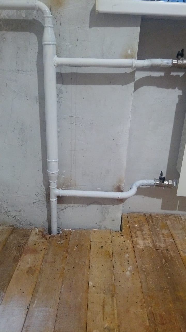

Fullerit написал 03.11.2021 в 11:35
Насос бернулли на 25 ПП из 32 делается?
Лучше 40 из 25 на ППр. И чтобы не заплавили стыки ни на сколько. И правильная схема на фото.
WhatsApp Image 2020-09-04 at 12.45.36
ВТБ!
ВТБ!
Дилетант
Сообщений: 28517
27.03.2026 в 15:30:28
Freeland написал 27.03.2026 в 15:16
В "совсем правильной" схеме ещё и тройники под приварку. (На эффективность "насоса" не влияют, как и конус с крутоизогнутым отводом сверху.)
Но ключевой элемент - конический переход между отводами, его обычно игнорируют.
