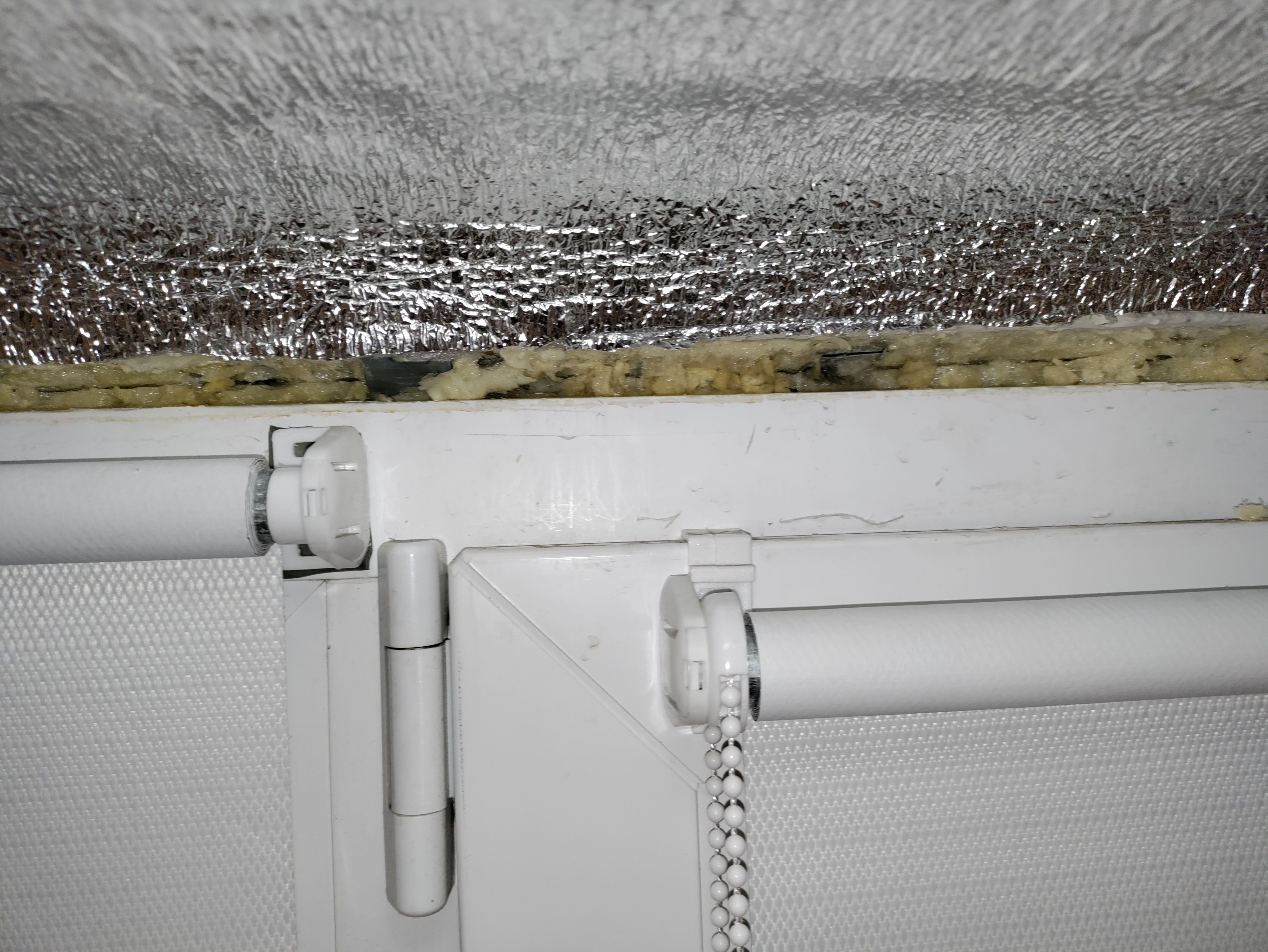

Здравствуйте. Год назад делали ремонт, пару недель столкнулся с протечкой в районе стеклопакета на лоджии. Разобрал потолок (он сделан из пвх панелей) и увидел там картину на фото. Когда снимал панели, в некоторых было полно воды. Думается, что с установкой козырька накосячили, да и пены как будто маловато. Можно ли исправить ситуацию путём вычищения из этого стыка всей оставшейся пены и законопачиванием его мастикой подобной этой? https://www.vikar-germetik.ru/site/mastika

zikkulo написал: Здравствуйте. Год назад делали ремонт, пару недель столкнулся с протечкой в районе стеклопакета на лоджии. Разобрал потолок (он сделан из пвх панелей) и увидел там картину на фото. Когда снимал панели, в некоторых было полно воды. Думается, что с установкой козырька накосячили, да и пены как будто маловато. Можно ли исправить ситуацию путём вычищения из этого стыка всей оставшейся пены и законопачиванием его мастикой подобной этой? https://www.vikar-germetik.ru/site/mastika
zikkulo, снаружи нужно, изнутри мало поможет.

zikkulo написал: столкнулся с протечкой
уверены, что протечка, а не конденсат?

Фото козырька снаружи с верхнего и нижнего ракурса. Если тут останутся вопросы, по возможности срежьте пенку-пленку сантиметр шириной и длиной около 5 см от края, чтобы увидеть как оно внутри устроено (заранее не портьте, сначала фото козырька).
