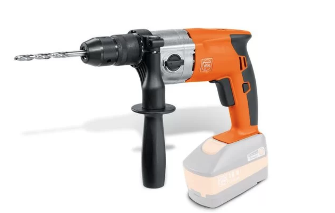

VipKokosh написал: При этом это сверло, допустим, еще и должно быть твердосплавным или хотя бы из Р6М5К5, потому что отверстие ты сверлишь не в пластике, а в чугуне или текстолите.
Чугун превосходно сверлится и обычной Р6М5, а вот текстолит, даже обычный, не стекло- тут и Р6М5К5 не долго держится...
VipKokosh написал: да, я знаю, что почти у всех шуруповертов патроны не зажимают менее 1.3 мм.
Не только у шуруповёртов. Подавляющее большинство патронов до 13мм не зажимает менее 1,5мм Проблему можно решить на шуруповёртах с быстросменным патроном, приобретением второго патрона, и заменой его на модуле на патрон до 10мм.

У шуруповёртов кнопки без фиксации. Удобно ли будет работать в стойке?
Стяжку кабельную... :) А если что-то не так пойдет, то выдергивать аккум :)
Ну и заготовку обязательно придется зажимать в тисках, ибо подавать руками под вращающееся сверло нереально.
Ну а в будущем я во всех своих электроинструментах сделаю универсальный разъем, для их подключения к самодельному ЧПУ, в качестве рабочих органов станка. Не думаю, что получится автоматизировать шуруповерт полностью (да и глупо это, для серьезных задач лучше создать специальный станок), но кнопка-то точно будет автоматизирована, пусть и без регулировки оборотов.
В случае с разъемом даже если в шуруповерте защита от слишком длинного зажатия кнопки, то контроллер, к которому будет подключено, сможет ее обходить (через N минут отпускать и снова нажимать кнопку).

dv_sudya, спасибо, но про Fein уже в курсе)
