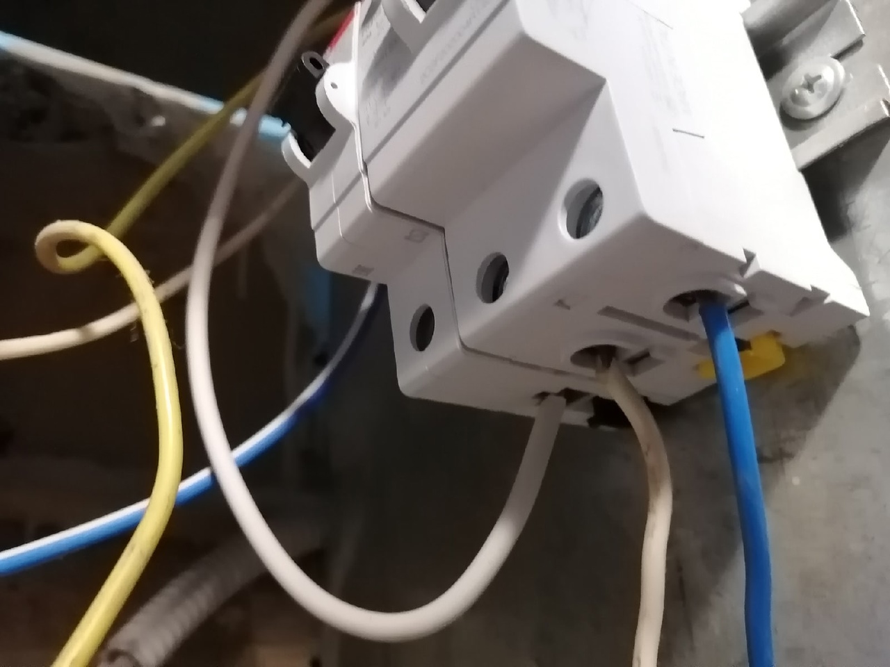

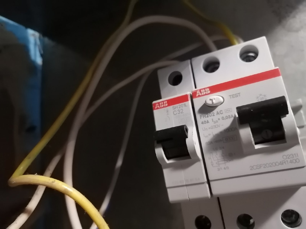

Прошу помочь разобраться в следующей ситуации. Сразу оговорюсь, что не специалист, поэтому и прошу совета. Если что-то написал некорректно, то лишь по незнанию, и готов уточнить тот или иной момент. В квартире вся проводка относительно новая, был капитальный ремонт и переустройство квартиры 5 лет назад (делалось предыдущим собственником), все кабели, автоматы и тд были смонтированы по новой. Квартира в старом фонде (центр Петербурга), в доме в настоящее время отсутствует заземление. Но проводка в квартире сделана 3-х жильная (ноль, фаза, заземление). До недавнего времени в связи с отсутствием заземления в доме, жила заземления в распределительном щитке, который расположен в парадной дома, никуда не была подключена (висела в воздухе). Т.е. «зануление» сделано не было. И возникала следующая проблема: в распределительном щите, который в квартире, отвертка индикатор-пробник показывала напряжение на нуле и на заземлении (напряжение то пропадает, то появляется в течение короткого времени). Такая же проблема была и в розетках: на нуле и на заземлении напряжение то пропадало, то появлялось. Плюс на электроприборах с металлическим корпусом пробник также показывал напряжение. Недавно мне электрик прокладывал новые линии в квартире, я обозначал ему данную проблему. Он сказал, что ее можно решить установкой УЗО на вводе в квартиру в подъездном щитке и «занулением», и собственно говоря сделал это. Проблема действительно исчезла, напряжение на нуле и заземлении исчезло. Но штатный электрик от управляющей компании сказал, что лучше так не делать и необходимо оставить заземляющую жилу в щите неподключенной, и отключить заземление в розетках . В итоге, как я понял, у меня есть два варианта:
  1. Оставить как есть. (также прошу уточнить при данному варианте заземление в розетках оставлять или отключить?)
  2. Отключить заземление в щитке т.е. вытащить из УЗО, и отключить заземление во всех розетках. Как лучше поступить? Какой вариант наиболее безопасный? Или необходимо сделать вообще по-другому?
    Фото текущего соединения прилагаю.

46Vladmir46 написал: электрик от управляющей компании сказал, что лучше так не делать
Знаете почему он так сказал? Потому, что он знает своё оборудование и понимает чем всё это грозит.
46Vladmir46 написал: Отключить заземление в щитке т.е. вытащить из УЗО, и отключить заземление во всех розетках.
Вот именно так и нужно сделать, ровно до того момента, пока не пройдёт реконструкция сети дома и не появится нормальное заземление.
46Vladmir46 написал: Он сказал, что ее можно решить установкой УЗО на вводе в квартиру в подъездном щитке
Проблему это не решает, а просто минимизирует риск возможных неприятных ситуаций. Ну и УЗО, даже без заземления штука хорошая и демонтировать его не нужно.

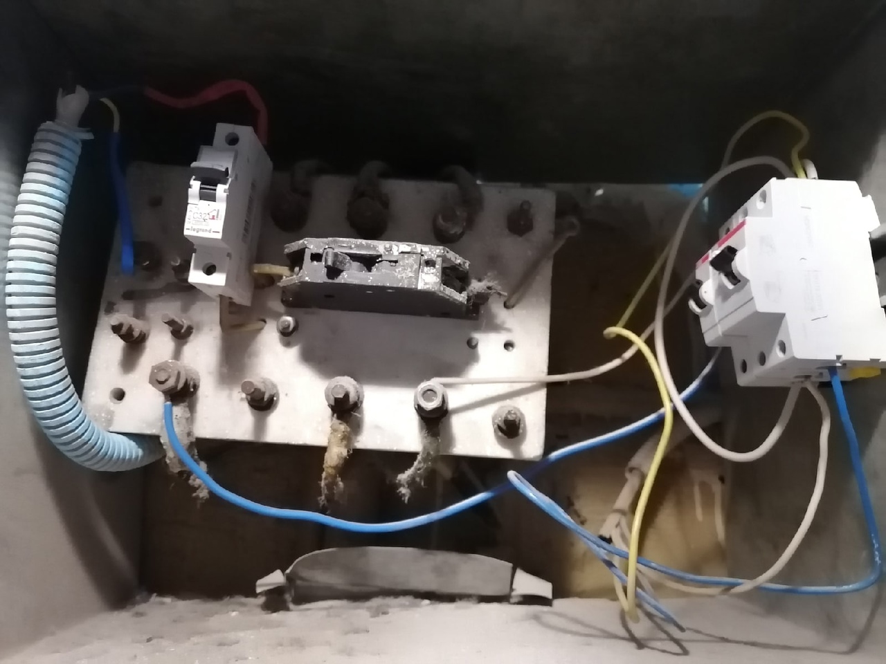

судя по фото Вашего щита в подъезде (могу предположить), что изначально Ваш дом вообще не имел "нуля" (да так бывает) и нормального "нуля" выполненного с заземлением, у Вас нет.
46Vladmir46 написал: какие могут быть последствия?
пропадает контакт "нуля" и Вы гарантированно получаете Фазу на корпусах всех эл.приборов с евровилкой. УЗО при этом ни как на это, может, не отреагировать.
46Vladmir46 написал: а что делать в таком случае с напряжением на корпусе электроприборов? Есть ли реальная опасность?

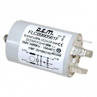

Ситуация сильно изменится после отключения заземляющих проводов. (кстати это можно было сделать в щите квартиры) Дело в том, что в приборах с евровилкой есть сетевые фильтры
и чем больше таких приборов, не подключенных к реальному заземлению, тем больше потенциал на их корпусах.
46Vladmir46 написал: в целом соединение вводного автомата и УЗО сделано правильно?
схематически правильно, но можно было аккуратнее. про степень качества протянутых контактов, по фото, судить невозможно.
46Vladmir46 написал: если отсоединить заземление, то создается угроза поражения током.
В данном конкретном случае, вы больше рискуете с подключенным "типа заземлением". Даже с таким, как сейчас, "занулением", Вы рискуете получить удар током. В принципе, Вы это и ощущаете ...

Без обид... Вы фото щита ТС видели? Кого там бить? За что? Он бы может и рад бы что то сделать... Чем? Когда? За чей счёт?
46Vladmir46 написал: Квартира в старом фонде (центр Петербурга)
представляете на сколько там СТАРЫЙ фонд? и это не МОСКВА! И у этого электрика это не один дом!
BV написал: Вот повеселили.
Отъехайте от Москвы км 100-200, зайдите в какую ни будь 5ти этажку сталинку или хрущёвку.... повеселитесь.... Вам прислать фото щитов в нашем городке? в частном секторе? обхахочитесь!

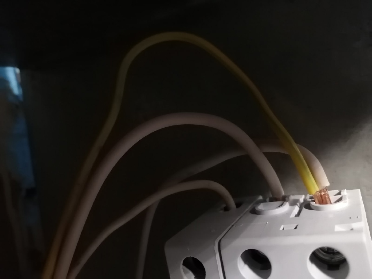

Мегавольт. написал: (кстати это можно было сделать в щите квартиры)
получается вместо отключения в каждой розетке можно просто в щите отсоединить жилы и изолировать их?

Сообщений: 139796
14.11.2021 в 05:38:09
Мегавольт., возможно. Лучше бы автор фото лестничного щита выложил.

BV написал: Мегавольт., возможно. Лучше бы автор фото лестничного щита выложил.
BV,
изначально в самом первом посте выложил.
