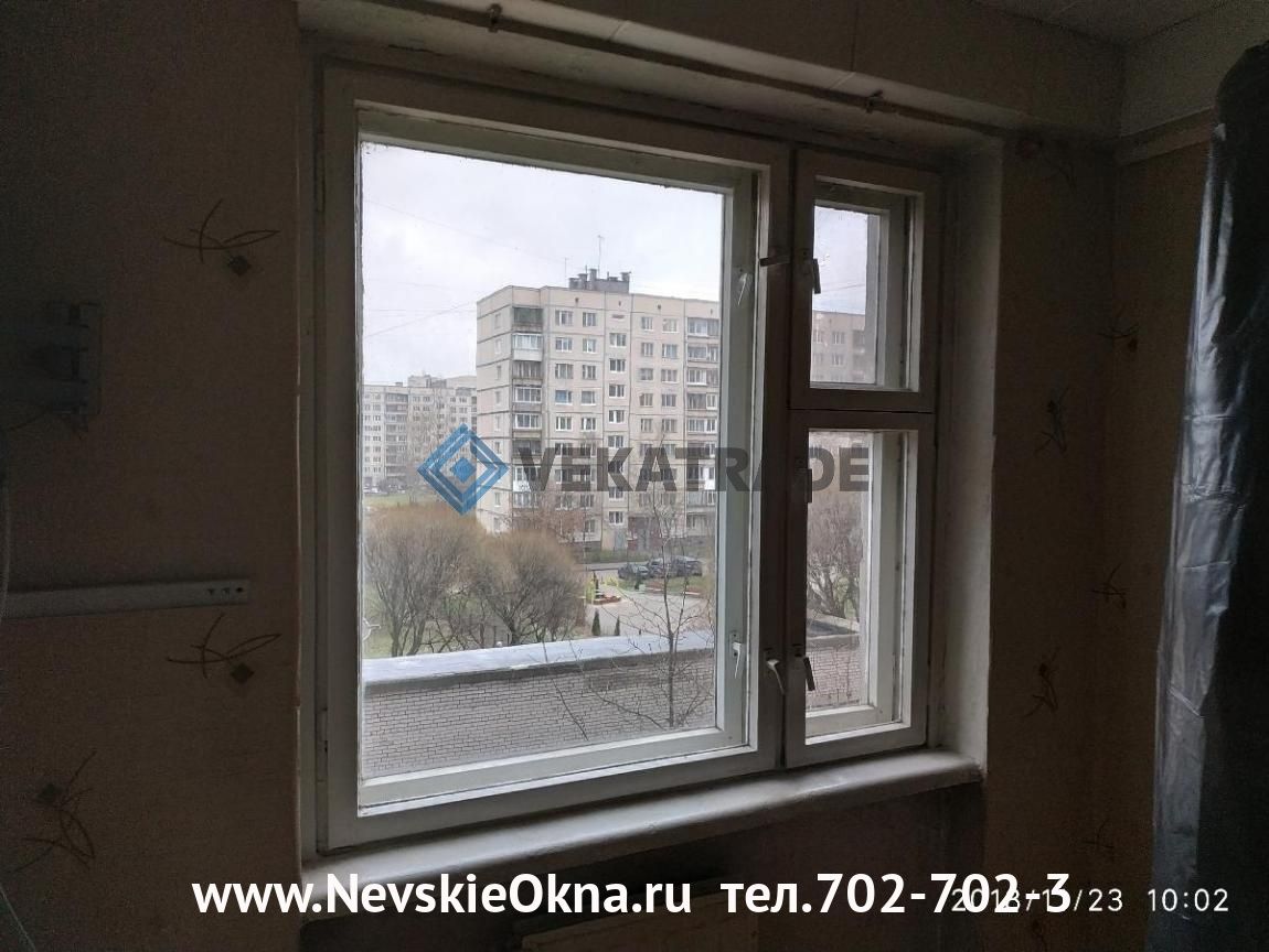

Скоро должны привезти пластиковые окна для замены старых деревянных. Но меня мучает вопрос - что делать с подоконниками.
Особенность 504 серии - ниша под подоконником на всю ширину окна под 160 см и больше. Т.е. родной бетонный подоконник держится только на задней стенке ниши на уровне рамы окна и на своих торцах, где окно заканчивается.
Замерщик сказал, что старый подоконник можно и убрать (пластиковый будет висеть примерно так же, как сейчас бетонный), и оставить (пластиковый будет опираться на старый бетонный подоконник). На размер окна это не повлияет, т.к. пластиковый подоконник, по словам замерщика, останется на том же уровне.
Если оставить бетонный подоконник для опоры, то он будет торчать из-под нового пластикового снизу на 2-3-4 см, что будет выглядеть нелепо. Если же бетонный подоконник убрать, то с видом должно быть все хорошо. Но не будет ли тогда пластиковый подоконник прогибаться под любой существенной нагрузкой? Цветы, или я случайно обопрусь на него, задумавшись…
Очень прошу дать дельный совет как правильно поступить.

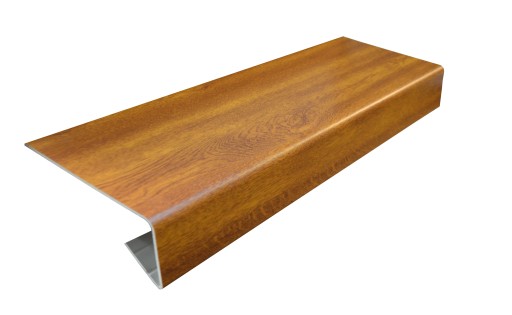

Гугл: накладка на подоконник

BV написал: Гугл: накладка на подоконник
Видимо, я неправильно искал. Можете показать где это пишут, может там есть подробности.

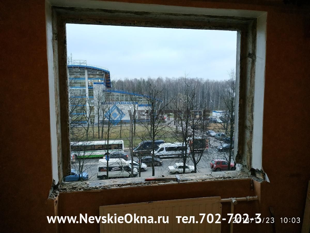

dizelO написал: фото бы выложили чтобы понятней было.
Вот например. Но здесь старый подоконник убран, как мне кажется.
А вот окно до замены.

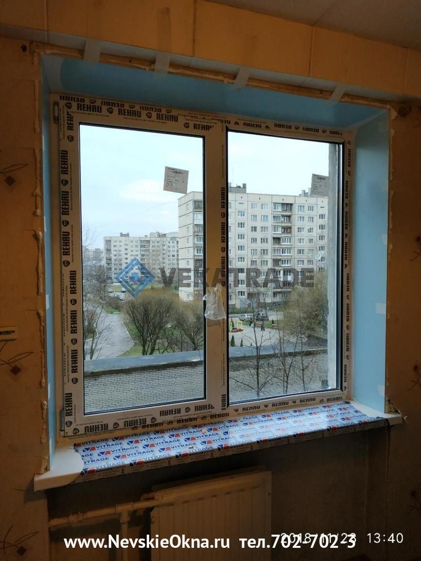

Вот еще аналогичное окно:

Странно, я не понимаю, как это можно не найти :eek: Похоже что Вы даже и не пытались :) По строке выше находится сразу, вот первая ссылка в выдаче Яндекса: https://windox.ru/podokonniki/nakladki-na-podokonnik/nakladka-na-podokonnik-dlina-300-mm.html
Картинки https://yandex.ru/images/search?from=tabbar&text=%D0%BD%D0%B0%D0%BA%D0%BB%D0%B0%D0%B4%D0%BA%D0%B0%20%D0%BD%D0%B0%20%D0%BF%D0%BE%D0%B4%D0%BE%D0%BA%D0%BE%D0%BD%D0%BD%D0%B8%D0%BA
Как правило, это используется как быстрый и дешевый способ облагородить подоконник без замены окна и подоконника.

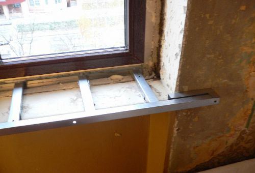

Если же менять подоконник, и хочется потом на него вставать при мытье окон, то в случае ниши (отсутствие опоры) под подоконник устанавливается проф труба, замоноличенная краями в стены - усилитель. Если ниша глубокая - то не одна, или с поперечинами.
Примерно вот так:
Ну и не надо брать самый дешманский подоконник с "жиденьким" профилем.
