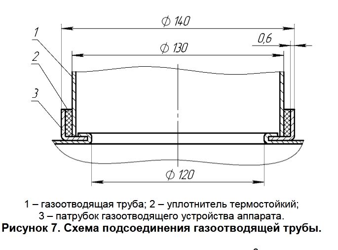

Здравствуйте! На колонке просто стояла труба 120 мм. Без всякого уплотнения.Труба страшная,было принято решение заменить её на гофру нержавейку 130 мм . Чем уплотнять соединение? Герметиком? Каким? Надо ли как-то дополнительно крепить гофру? Меня напугали,что газ зажигается с небольшим хлопком и вставленную гофру может вырвать из колонки) . Спасибо!
В руководстве вот такой рисунок:

Я использовал высокотемпературный герметик-прокладку-конкретно вот такой: http://runway.ru/catalog/remontnye-sostavy/germetiki/silikonovyy-germetik-prokladka-vysokotemperaturnyy-seryy-85g/ Диапазон рабочих температур от -62 до +343 градусов С. При застывании получается типа резины-то есть не нарушается герметичность при температурных деформациях

Алексей Рыбкин, Благодарю! У меня есть ABRO серый,тоже 343 град.) Я думал этого мало. И что,не вылетит гофра из колонки ?
Может от хлопка газа,или со временем герметик разрушится..

LDBS-температуру выхлопных газов можно посмотреть в паспорте колонки-но по всякому она должна быть меньше 200 градусов. Если больше-то у Вас сажа в дымоходе и может полыхнуть-посмотрите в поисковике "загорание сажи в дымоходе" это полный п...ц. Тот же дымоход должны чистить по крайней мере раз в год-но по факту не чистят никогда-по крайней мере я не знаю таких случаев. Лично я нанимал чистильщиков-конкретно: https://revensys.ru/ (Спускали камеру в дымоход и показывали до и после). Если колонка зажигается с хлопком -значит она не настроена. В старых колонках для этого был шарик-вот, ознакомьтесь как он работает: https://homo-habilis.ru/bytovaya-tekhnika/204-kak-rabotaet-vodyanoj-regulyator-gazovoj-kolonki-neva-3208 Многие "мастера" его выкидывали нафиг-лишняя деталь, ёпт. Вот один такой "мастер": https://www.forumhouse.ru/threads/436203/page-143 К сожалению не могу сказать конкретно (сменил Неву на южнорейский Риннай) по современным колонкам но что то похожее должно быть-принцип то один. И-я бы оставил бы старую трубу, зачистив и покрасив её-но это моё мнение. По мне гофра-не более чем временно, пока не подготовишь нормальную трубу.
