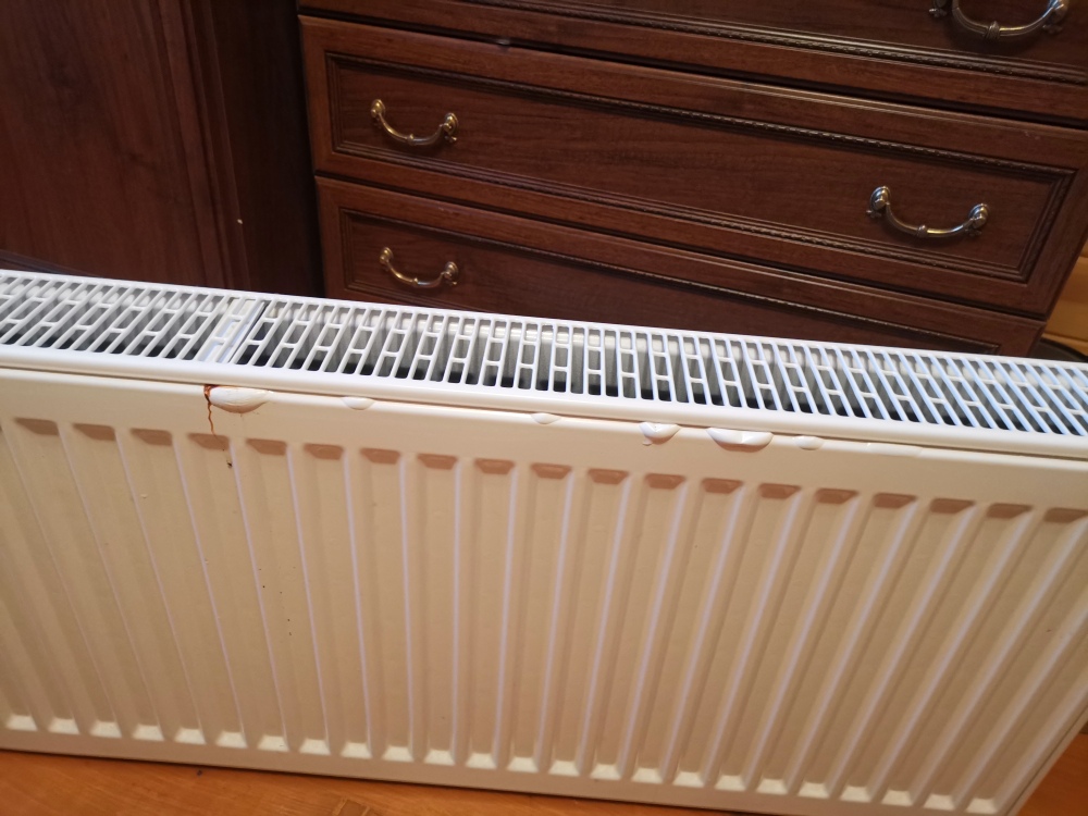

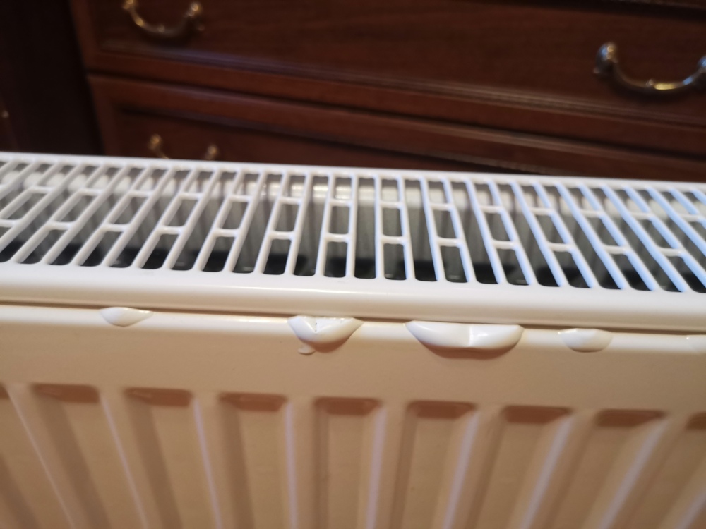

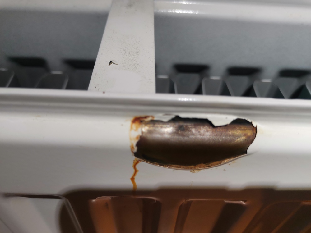

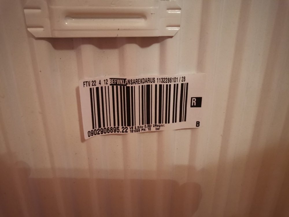

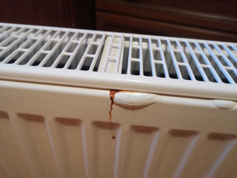

Вот такая засада. Частный дом. Установлено порядка 20 радиаторов Kermi
. Монтаж произведен в 2013 году. В 2020 году потек один из радиаторов, откуда не видно, не заморачивался, заменил. Откуда течет не нашел. В 2018 докупил еще пару радиаторов, показалось мощности маловато. У кого брал, не помню, чеков не сохранилось. В этом году радиатор потек. Может там год выпуска древний? Обратился в представительство и был послан. Обьяснения, только инструкция. В системе залит "Теплый дом",зеленый.Может с системой что не так? Или я подделку купил ?

vladimir238 написал: Частный дом.
И трубы полипропилен, без слоя фольги. Так?

Трубы пропилен,без фольги.Я с фолгьой не видел никогда.

vladimir238 написал: с фолгьой не видел никогда.
Вот смотрите:
Назначение алюминиевого слоя – снижение температурных деформаций и защита от кислородной диффузии. https://valtec.ru/catalog/sistemy_polipropilenovyh_truboprovodov/polipropilenovye_truby/polipropilenovaya_truba_armirovannaya_alyuminiem_valtec_pp_alux_vtp700al25.html

Понял,в среднем слое.Ставили трубу,в середине какая то розовая прослойка вроде.Скорее в сего в системе был воздух,он и сожрал радиатор скорее всего.Сейчас мысли о том,как удалить воздух из системы.Дом 2-х этажный,система с принудительной циркуляцией.Гниют батареи на 2 этаже.1 этаж в норме.

vladimir238, розовый слой - это стекловолокно. Воздух в теплоносителе растворён, никуда Вы его не удалите, продолжит разрушать сталь в контуре. Постоянную подпитку теплоносителя кислородом обеспечивает газо-проницаемость Ваших пластиковых труб без антидиффузионного слоя. Почитайте

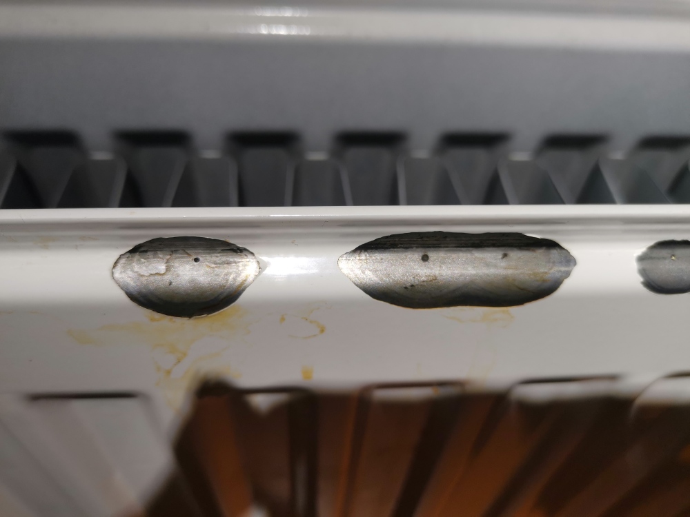

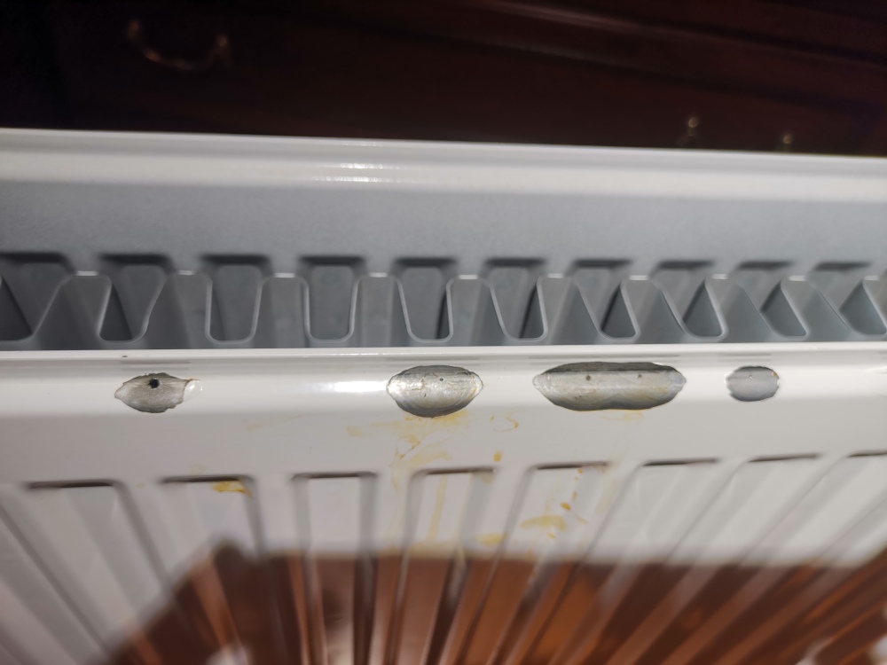

21.11.2021 в 21:00:23
Теория и практика не всегда совпадают.Решил препарировать радиатор.Вот такая картина.Самую большую дырку решил расковырять,рыхлого металла не обнаружил.В следующий раз рассверлю,посмотрю состояние внутренней поверхности.

22.11.2021 в 01:35:14
vladimir238, "Теория и практика не всегда совпадают" - физике и химии нашего мира это расскажите. Радиаторы, мол, не от растворённого в теплоносителе кислорода свищами пошли, а от святого духа.
