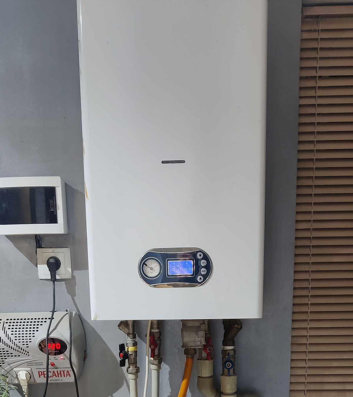

Всем привет. Имеется газовый котёл Теплоросс, точно модель не знаю, фото прилагается. Имеется напор холодной воды, довольно слабый, слабее, чем в многоквартирных домах. ГВС идёт только на ванну, на кухне вода греется электрикой. Проблема такая - включаешь горячую воду - датчик в котле включается, вода греется. Если одновременно включаешь воду на кухне - напор входящей падает, датчик выключается, вода греться перестаёт. Либо когда смесителем разбавляешь в ванне горячую - происходит то же самое. Попытки увеличить входящий напор холодной воды через соответствующие службы ни к чему не привели. Можно ли как-то решить эту проблему? Либо имеется мысль поменять котёл. Подскажите, например такой лишён указанной проблемы? Ну или присоветуйте что-либо в пределах 40 килорублей. Спасибо!

Замена котла не решит проблему, уставки защит по низкому расходу воды будут одни и те же, Вам стоит подумать о накопительной емкости перед котлом, с обеспечением необходимого расхода для котла.
Ситуация с низким расходом крайне опасная, по пробуйте посмотрите видео про паровой удар ...
