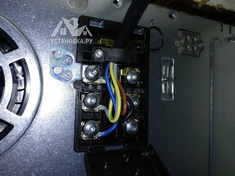

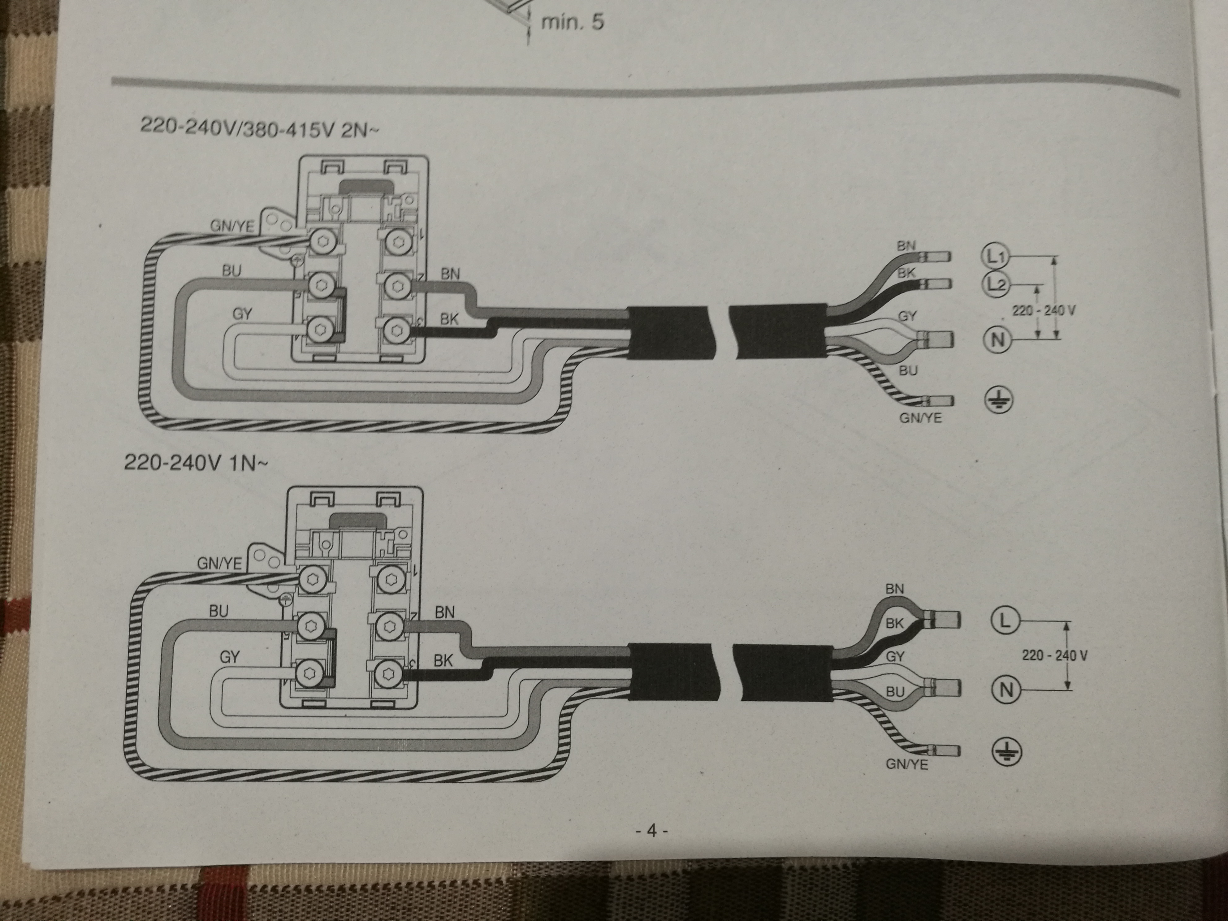

Здравствуйте. У меня в квартире однофазная сеть. В комплекте с варочной панелью идет пятижильный кабель. Электрик подсоединил этот кабель к панели (см. фото ниже). Я сравнил подключение с инструкцией и не увидел в ней перемычки между фазными жилами BN и BK (см. фото ниже). Вопрос - эта перемычка нужна?

CR77 написал: Вопрос - эта перемычка нужна?
Ответ в инструкции - нужна, разумеется...

MaSeVi, спасибо за быстрый ответ. Выходит, на данный момент к варочной панели кабель подключен правильно, и ничего менять не нужно?
Просто в инструкции сказано смотреть диаграмму. А в диаграмме я не вижу перемычки для жил BN и BK.

CR77 написал: спасибо за быстрый ответ.
Не за что, тем более мой ответ оказался чудовищно неправильным.
CR77 написал: Выходит, на данный момент к варочной панели кабель подключен правильно, и ничего менять не нужно?
Нет.
CR77 написал: я не вижу перемычки для жил BN и BK.
Вот моя неправильность в том и оказалось, я сосредоточился на левой группе клемм, не обратив внимание на фото (вернее, зрение подводит), так что остаётся перед Вам извиниться, мой первый ответ мог привести к большой ошибке. В итоге, никакой перемычки между BN и BK быть не должно...

MaSeVi, благодарю. Тогда буду убирать перемычку между BN и BK.

MaSeVi написал: В итоге, никакой перемычки между BN и BK быть не должно...
Но она есть в инструкции, надо только посмотреть немного правее, на другой конец кабеля )

CR77 написал: Тогда буду убирать перемычку между BN и BK
Если концы бн и бк соединены одним наконечником, как показано в инструкции, то смело убирайте.

18.11.2021 в 23:47:48
Radio написал:
Radio, Вы правы, но я-то потом обратил внимание на правую, которая левее... Короче, во всём виноваты немцы)

Radio написал:
Radio, и Вам спасибо за ответ. Да, BN и BK будут соединены одним наконечником.
Сейчас в интернете нашел еще такой вариант подключения Bosch PIF672FB1E (см. фото). Но я на него ориентироваться не буду)

CR77 написал: Да, BN и BK будут соединены одним наконечником
Но и перемычка между ними тогда никак не помешает, можете лишний раз не утруждаться )

Radio, то есть перемычка между BN и BK в моем случае ни на что не влияет? Она не делает ни хуже, ни лучше?
