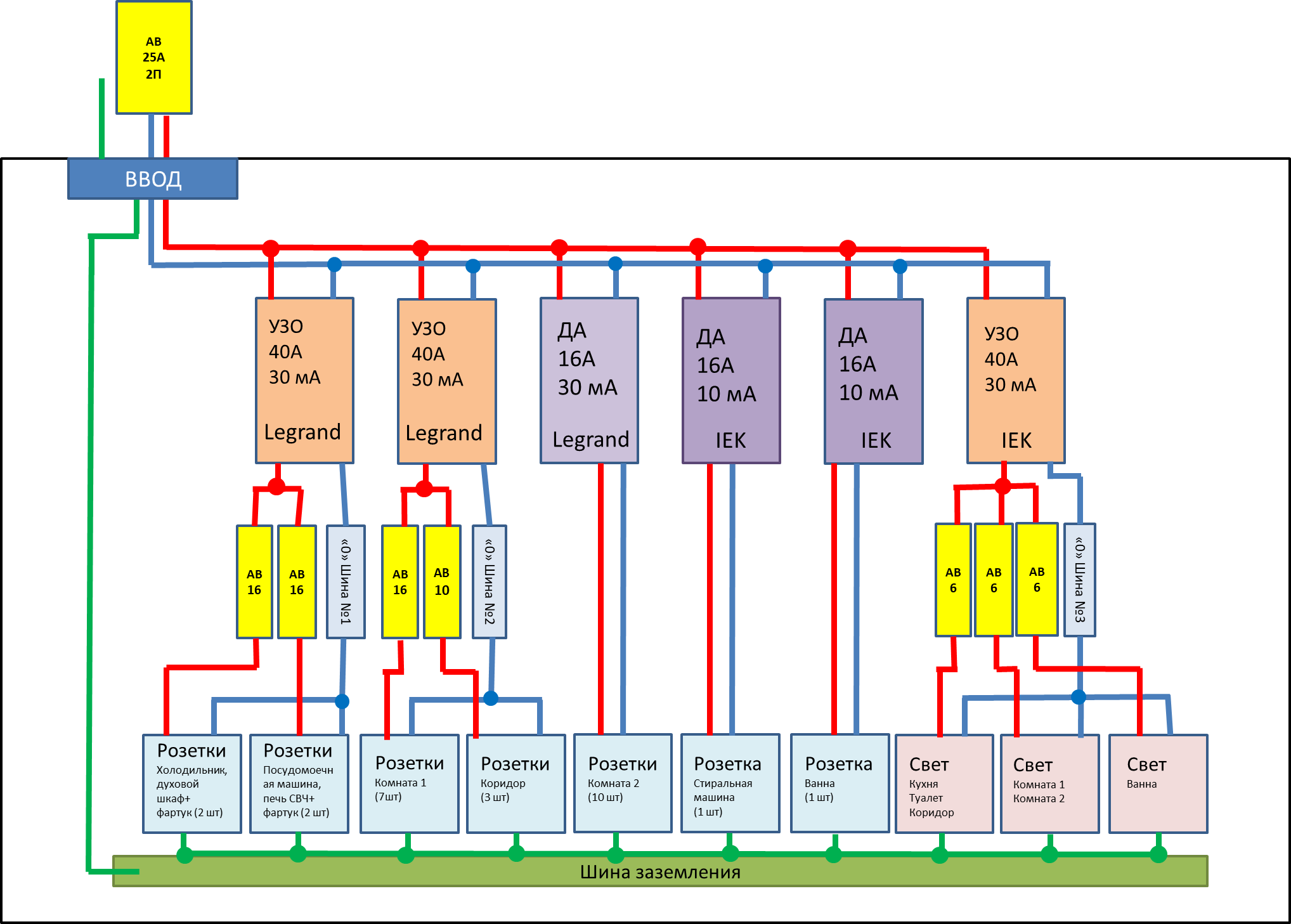

Добрый день. Прошу мнения специалистов и знающих в данной области людей. Гляньте, пожалуйста, схему квартирного щитка. Вводной автомат двухполюсный - 25А, кабель ввг-нг-Ls, вводной 3*4, в квартире розетки 2.5, свет - 1.5. УЗО электромеханические, дифы - электронные. Может есть какие-то моменты, которые надо изменить. Буду благодарен полезным советам. Спасибо!
Может есть смысл поставить вместо двух дифов на розетку в ванной и розетку для стиральной машины общее УЗО 30мА (электромеханическое) и далее два автоматических выключателя?

День Добрый, 2-3 УЗО 25/40А и автоматы равными кучками под каждое из УЗО. Холодильник, духовой шкаф, посудомоечная машина под свои отдельные автоматы.

MaSeVi написал: День Добрый, 2-3 УЗО 25/40А и автоматы равными кучками под каждое из УЗО. Холодильник, духовой шкаф, посудомоечная машина под свои отдельные автоматы.
MaSeVi, Спасибо! Может подскажете ещё:
  1. А если уже линии проложены? На сколько критично, что объединение по группам будет именно такое? Мощность духового шкафа 2,1 КВт.
  2. Может ещё подскажете: на посудомоченую машину, стиральную машину и розетку в ванную УЗО электромеханическое Legrand RX c типом дифференциального тока AC или электронный ДА IEK, но c типом дифференциального тока А?

Юрий-NewUser написал: А если уже линии проложены?
Ну, если проложены, значит как есть.
Юрий-NewUser написал: Может ещё подскажете: на посудомоченую машину, стиральную машину и розетку в ванную УЗО электромеханическое Legrand RX c типом дифференциального тока AC или электронный ДА IEK, но c типом дифференциального тока А?
Тут не посоветую, увы: я с оборудованием этих серий незнаком. Но я бы поставил электромеханику в независимости от хар-к АС или А.

MaSeVi, А УЗО все ставить на 30мА? не стоит выделять отдельные на 10мА?

Юрий-NewUser написал: MaSeVi, А УЗО все ставить на 30мА? не стоит выделять отдельные на 10мА?
Юрий-NewUser, Достаточно 30мА...
Юрий-NewUser, по ДА Иэк плохие отзывы, в отличие от их мех. УЗО. Учитывая, что щит у вас не бюджетный ставьте УЗО типа А механические от Иэка или бренда по-солиднее, где будет вода - на 10 мА.

Qont написал: где будет вода - на 10 мА.
Утюг, чайник, увлажнитель? .. :popcorn

Radio, хорошее замечание :o Дополню: стационарные девайсы

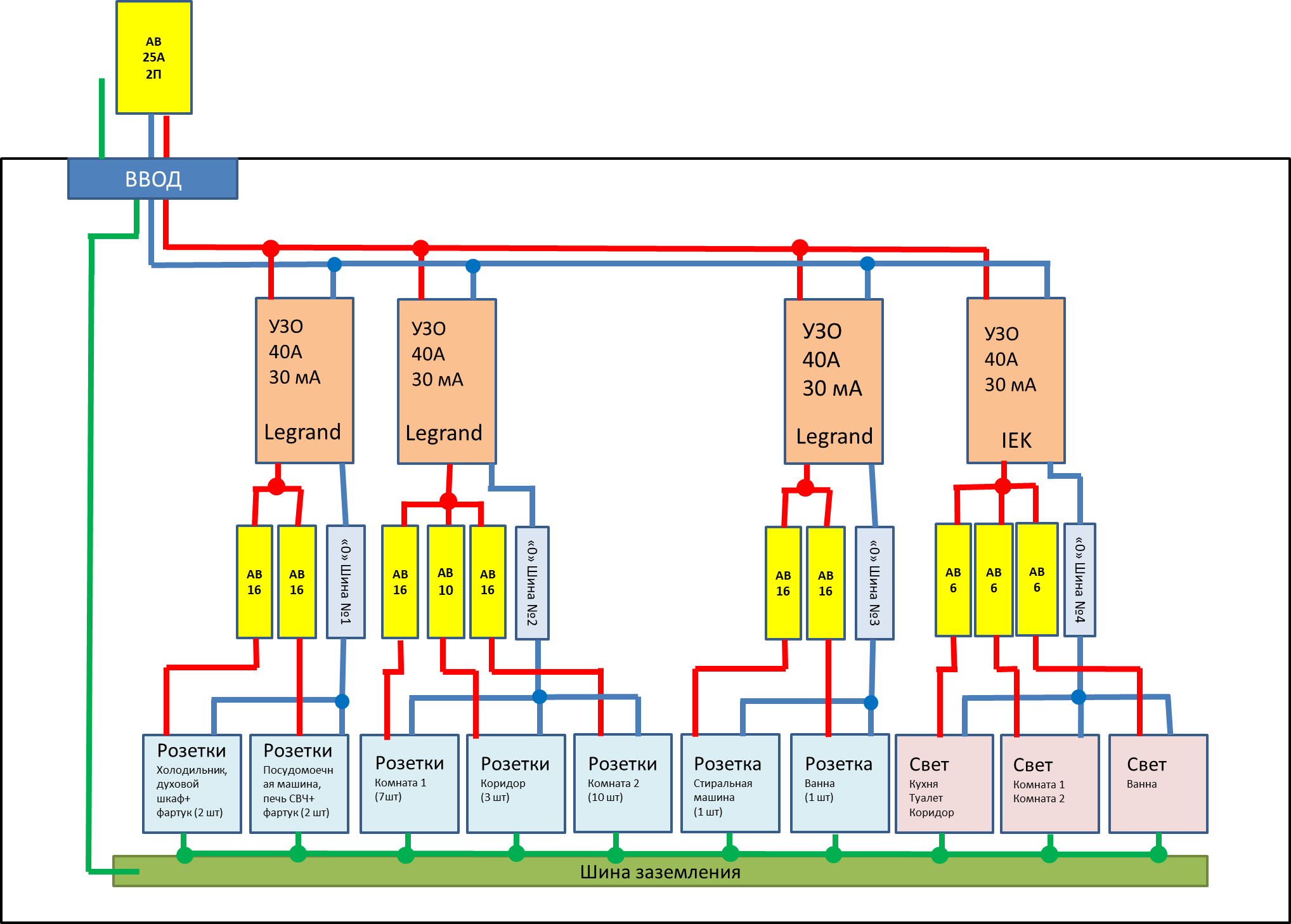

Юрий-NewUser, в какой программе нарисованы ваши схемы?
